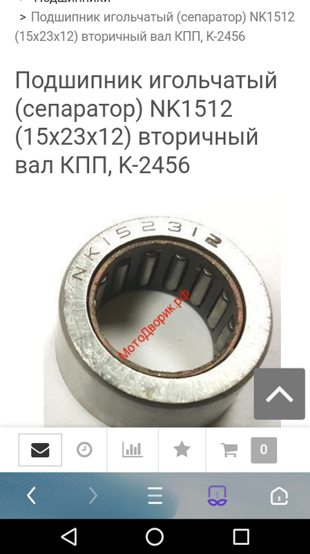

Итак обойму подшипника я извлёк)
Если Интересно как- расскажу.
Масляный канал не забит, все чисто без гуталина. Единственное , по фото видно , что обойма немного перекрывает канал. И масло поступает по половине канала, в дне посадочного отверстия. Думаю его немного расточить, чтоб масла поступало больше.
Теперь  другая немного проблема, на сайтах где продают запчасти не вижу этого подшипника.  Где вторичный вал в сборе он не указан, в правой половине картера его тоже нет..
Размер его- 23 наружный диаметр, 15 внутренний и 12 ширина
10 часов назад, mitya77 сказал:
Надо значит искать в конторах,которые специализируются на подшипниках и подобрать по размеру,а не по модели,может такой подшипник где еще используется
Вот,что нашел,можно заказать в автодоке или экзисте например

Кстати, рыская по интернету нашел видео,  с абсолютно такой же проблемой  как у меня. У чувака заклинило кик на ходу, Так же помер подшипник и такая же выработка на втор.валу.  Правда у него мопед стелс  Дельта
В 11.01.2020 в 19:52, mitya77 сказал:
Это известный косяк всех CG двигатель включая оригинальные.
8 часов назад, cr0acker сказал:
интересно, а я впервые услышал о такой поломке как у меня. Ну еще у того парня что на видео.
4 часа назад, mitya77 сказал:
Где-то на 30-х страницах этой темы я разбирал двигатель по той-же причине: разбило подшипник вторичного вала) На месте тех, у кого этого еще не случилось, я бы превентивно поменял подшипник на нормальный.

17 часов назад, Anton81 сказал:
А на каком примерно пробеге лучше поменять этот подшипник,чтобы не доводить до этого и возможно ли это сделать,не разбирая весь двигатель или малой кровью отделаться не получится?
Подшипник запрессован в правую половину картера, без разборки его не поменять, и даже не взглянуть на него..
23 часа назад, Anton81 сказал:
Я думаю косвенно оценить состояние подшипника можно так- снять цепь с ведущей звезды, поставить на нейтраль и руками повращать вал. Он должен крутиться без  излишнего усилия, равномерно и не закусывать. Ещё можно попробовать "пошатать" звезду, как бы пробуя пошевелить противоположный конец вала. Люфта быть не должно
