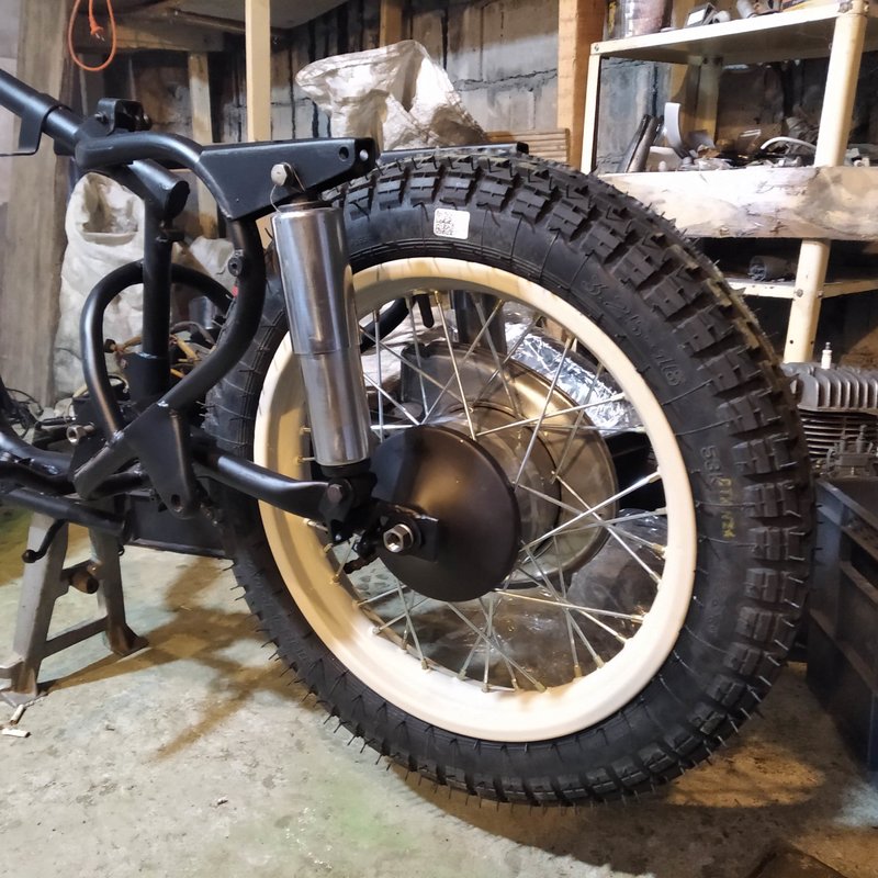

Олег Владимирович Опубликовано 20 января, 2022 Жалоба Опубликовано 20 января, 2022 18 минут назад, Alex1974 сказал: Сейчас сижу думаю что наверное я лоханулся.))) Чтобы краску не попортить при забортовке, я резину сбрызнул силиконом, она зашла практически от руки, в одном месте только краску немного сковырнул монтаной лопаткой, хоть и обмотал ее изолентой. А сейчас думаю- силикон это не мыло, он быстро не высохнет, и не получится ли так что при первом серьезном торможении покрышка крутанется на ободе? Вроде и не проблема, разбортовать, отмыть, забортовать снова, но тогда добавится сколов на краске. Ни у кого такого опыта не было? Что скажете? До первого выезда еще месяца три, может высохнет? сожми покрышку и протри обод не снимая . 3 Цитата
Alex1974 Опубликовано 20 января, 2022 Автор Жалоба Опубликовано 20 января, 2022 Да, наверное так и сделаю. Бензинчиком протру и нормально будет. Цитата
путник1 Опубликовано 20 января, 2022 Жалоба Опубликовано 20 января, 2022 1 час назад, Alex1974 сказал: отличная работа, вид у колеса как от кастома кафешника 2 Цитата
Alex1974 Опубликовано 20 января, 2022 Автор Жалоба Опубликовано 20 января, 2022 (изменено) Привез в гараж солярку для пушки, задержался ещё на часик, подсобрал тормоза передние, и перья в траверсы сунул. Завтра возьму большой баян, заправлю вилку маслом, и соберу перед. Изменено 20 января, 2022 пользователем Alex1974 2 Цитата
димотик Опубликовано 20 января, 2022 Жалоба Опубликовано 20 января, 2022 5 часов назад, Alex1974 сказал: Не более 5-мм биение в стороны имхо многовато. Впрочем, как мерять. Я свои (новые, китайские, для ижа, с биением при покупке больше сантиметра) вывел на уровень не больше миллиметра, но это по боковине обода. Через дня три принес в гараж, смонтировал шину, проверил биение по ней - уже миллиметра 3. В процессе бортовки ведь наступаешь на колесо, опираешь монтажки на обод и т.д. Насчет биения по ободу, толком не получилось померять, не видно за шиной было просвет. Так и пришлось оставить повод для раздумий, эти 3 мм из-за шины или все же обод отыграл от идеального. На ходу, (до 60 км/ч, быстрее не ездил) впрочем, проблем не чувствуется. 2 Цитата
Alex1974 Опубликовано 20 января, 2022 Автор Жалоба Опубликовано 20 января, 2022 (изменено) 10 минут назад, димотик сказал: . На ходу, (до 60 км/ч, быстрее не ездил) впрочем, проблем не чувствуется. Ну так и я к тому же. У меня на рейсере переднее колесо точно больше пяти мм "восьмерит", но на ходу этого не ощущается, по крайней мере до ста км ч точно. А этот мот будет как мотоцикл выходного дня, и мочить на нем дальняки, и ставить рекорды скорости точно никто не собирается. Я их когда собирал, замети что максимальное биение как резкий скачок происходит возле сварного шва обода. Возможно это заводской деффект, а возможно последствия удара. Но на обоих ободах, на одном поменьше на другом побольше. Так что вывести их даже в 1 мм думаю невозможно без прокатки обода, но естественно никто это делать и не планировал, потому что и так нормально будет.)))) Изменено 20 января, 2022 пользователем Alex1974 1 Цитата

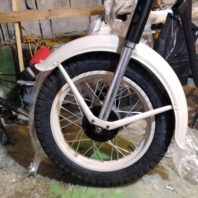

Alex1974 Опубликовано 21 января, 2022 Автор Жалоба Опубликовано 21 января, 2022 Сегодня собрал перед. Заправил вилку, поставил крыло, собрал тормоза и установил все. Потом кожух цепи, сразу накинул цепь, и поставил колесо. 4 Цитата

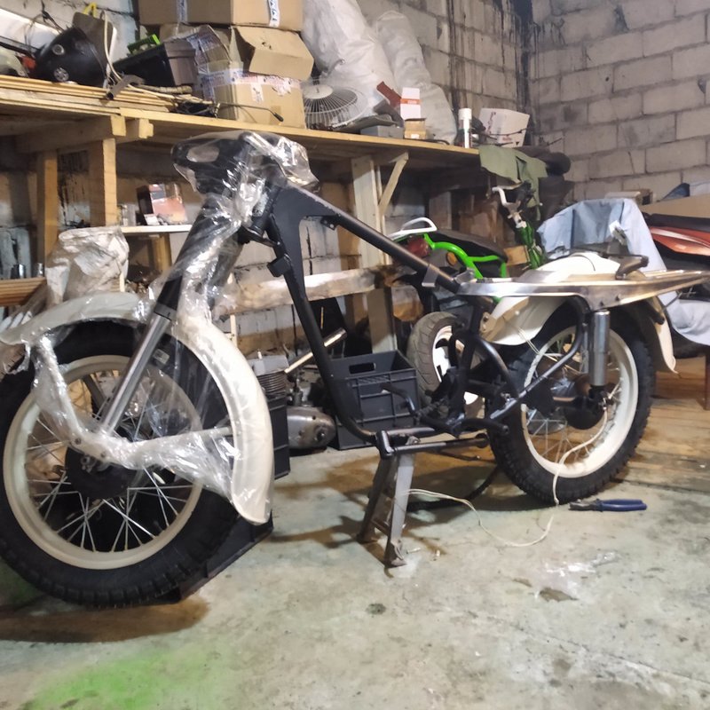

Alex1974 Опубликовано 21 января, 2022 Автор Жалоба Опубликовано 21 января, 2022 Поставил крыло, и багажник. Они крепятся вместе, поэтому решил сразу накинуть. Получилась красота)))) 5 Цитата

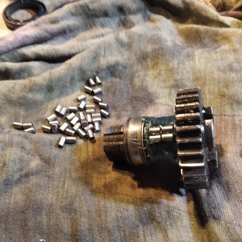

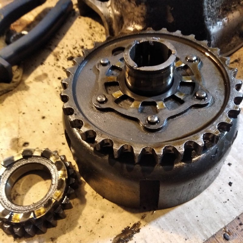

Alex1974 Опубликовано 21 января, 2022 Автор Жалоба Опубликовано 21 января, 2022 Ну и значит решил заняться мотором. Разобрал его. Цилиндр изношен, но без задиров, зазор в кольцах здоровенный. Поршень тоже живой. В шатуне есть ма-аленький люфт, налил в него масла, люфт перестал ощущаться, значит пойдет)) палец не болтается. Подшипники колена изношены просто капец. Сальники тоже. Поменяю всю эту мелочь, поршневую и диски сцепления возьму с другого мотора. По поводу проскакивающего кика- оказалось что дело не в критическом износе храповика, износ есть но не большой, просто стопор слетел, и пружина не поджимала шестерню храповика. Погляжу на втором движке если состояние корзины лучше, то заменю, а нет то просто эту соберу. 3 Цитата

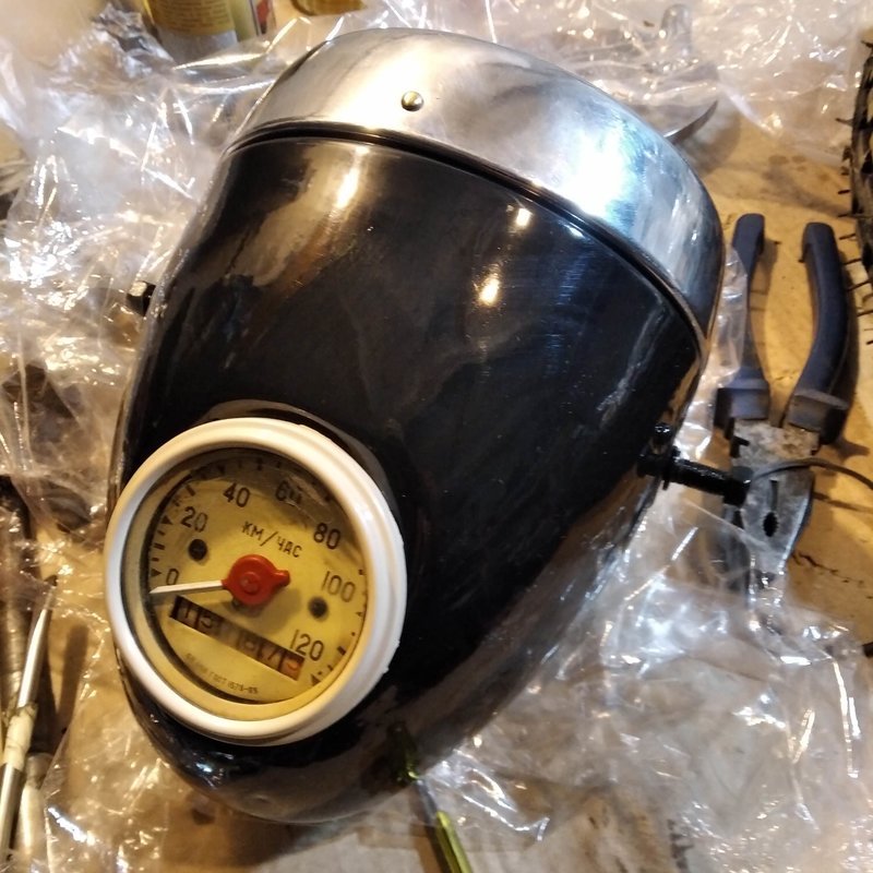

Alex1974 Опубликовано 21 января, 2022 Автор Жалоба Опубликовано 21 января, 2022 Ну и ещё фару сложил чтоб полюбоваться)))))) 4 Цитата

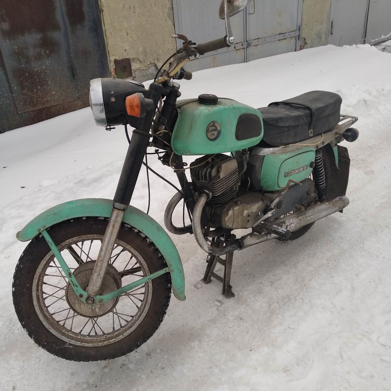

Alex1974 Опубликовано 24 января, 2022 Автор Жалоба Опубликовано 24 января, 2022 Следующий пациент)))) 3 Цитата
путник1 Опубликовано 24 января, 2022 Жалоба Опубликовано 24 января, 2022 1 час назад, Alex1974 сказал: Следующий пациент))) пациент относительно здоров, даже комплектный, только вроде на спущенных колесах стоял Цитата
Alex1974 Опубликовано 24 января, 2022 Автор Жалоба Опубликовано 24 января, 2022 14 минут назад, путник1 сказал: пациент относительно здоров, даже комплектный, только вроде на спущенных колесах стоял 1980 года выпуска. Куплен у первого и единственного хозяина. Пробег 1990 на спидометре. Хозяину 78 лет)) Говорит что ездил на нем всего два сезона, потом поставил и больше не заводил. Полностью комплектный, никакого колхоза, колеса крутятся, двиг кикстартером прокручивается нормально, даже компрессия есть, по ощущениям нормальная. Хром конечно почти весь облез. Зажигание электронное на коммутаторе КЭТ-1, искры нет пока))) думаю я его заведу. 3 Цитата

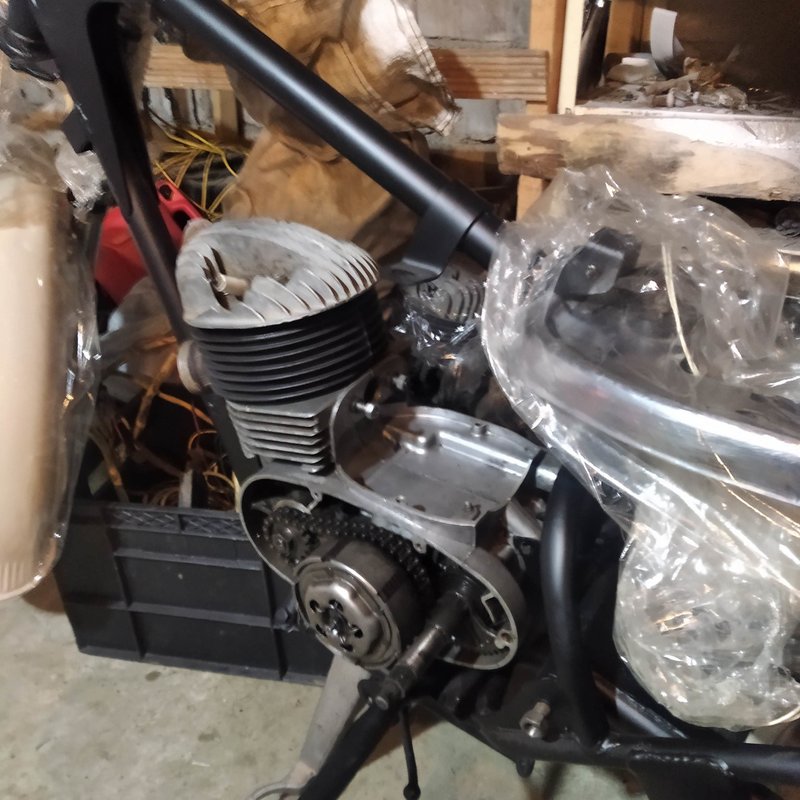

Alex1974 Опубликовано 27 января, 2022 Автор Жалоба Опубликовано 27 января, 2022 (изменено) Собрал сегодня двигатель, и закинул на раму. Промыл, продул карбюратор, поставил, собрал ручку газа, поставил трос. Временно накинул трос сцепления, отрегулировал пружины в корзине, и закрыл крышку сцепления. Осталась самая муторная работа- все эти мелочи, тросы, проводка, фонари....На следующих выходных продолжу. Изменено 27 января, 2022 пользователем Alex1974 4 Цитата
