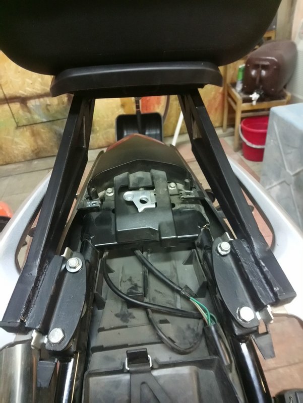

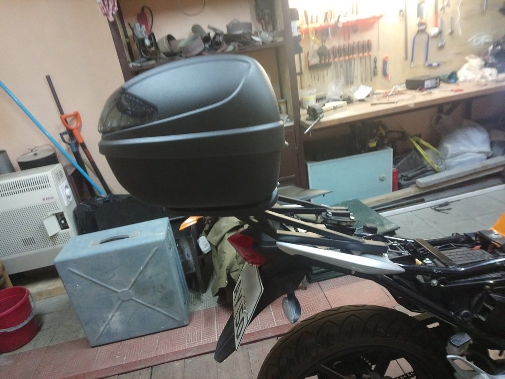

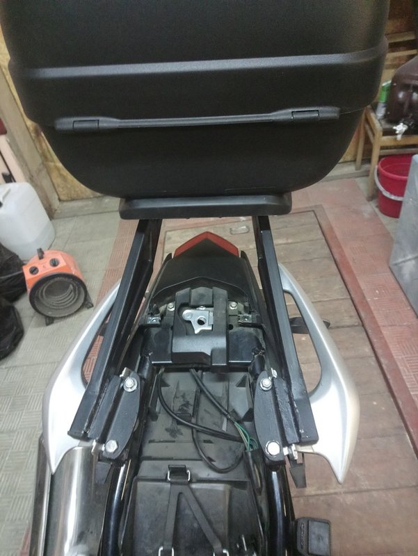

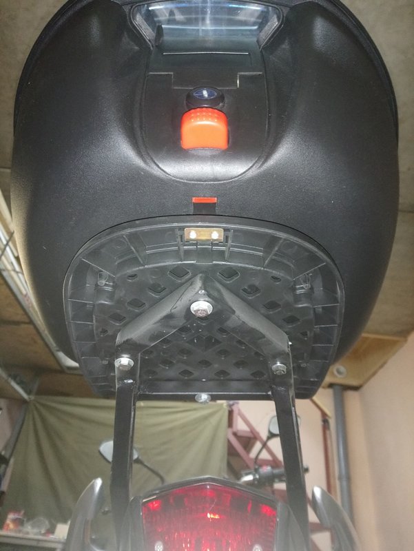

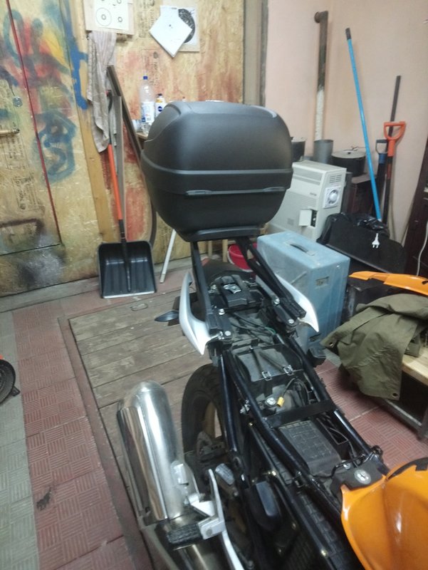

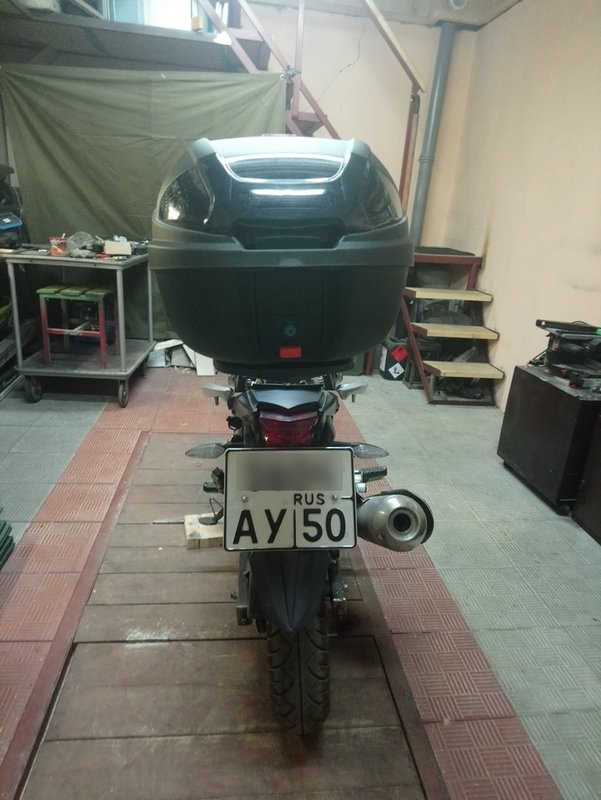

Alex75 Опубликовано 3 апреля, 2020 Жалоба Опубликовано 3 апреля, 2020 Может кому интересно... Багажник 2 Цитата

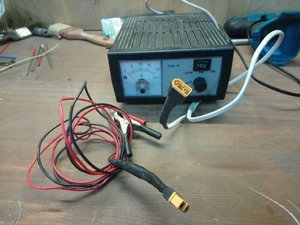

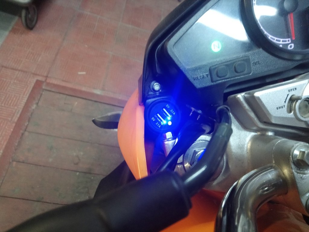

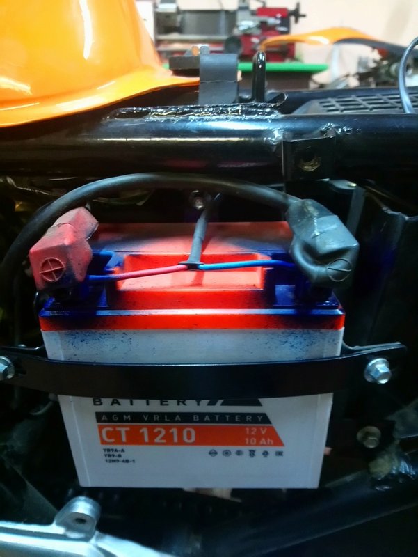

Alex75 Опубликовано 3 апреля, 2020 Жалоба Опубликовано 3 апреля, 2020 USB зарядка для телефона и быстрый доступ для зарядки аккумулятора. 3 Цитата

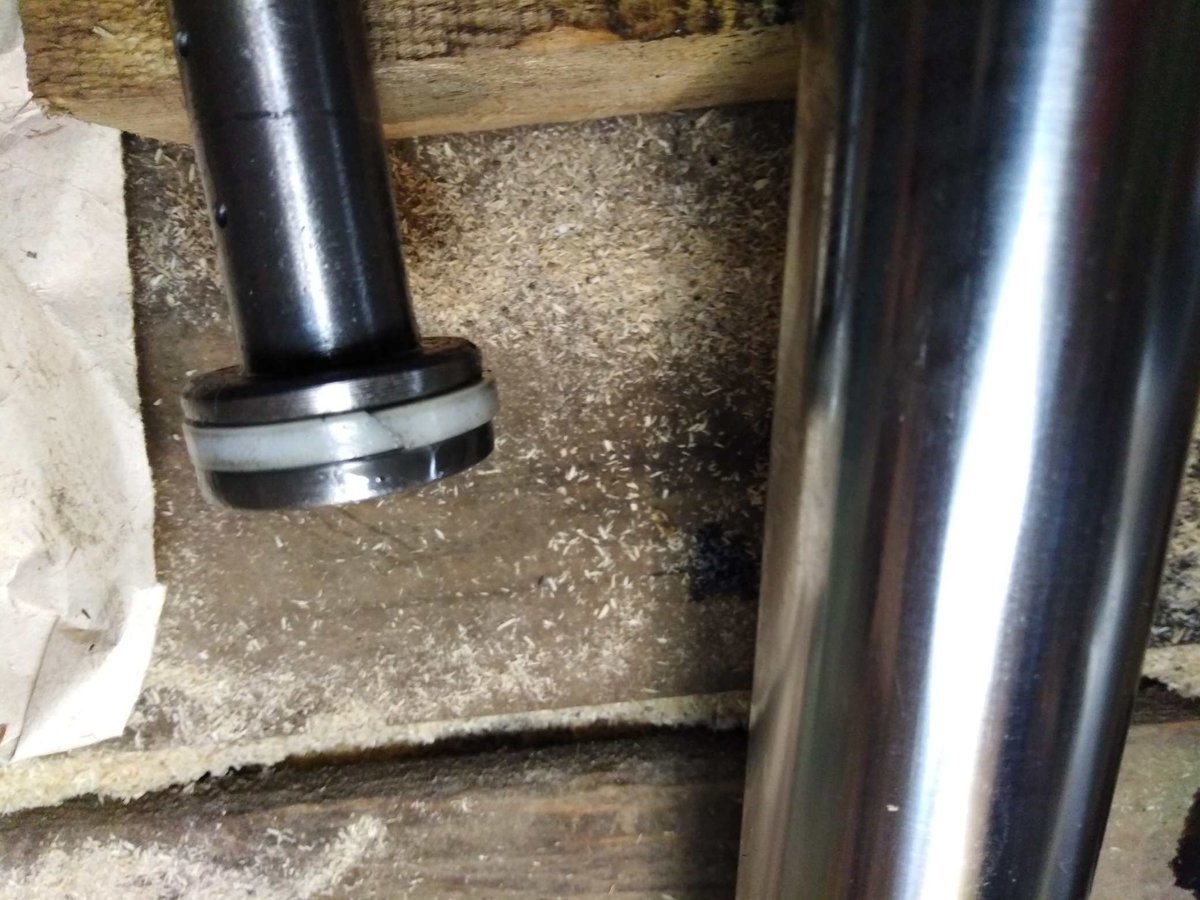

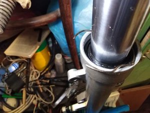

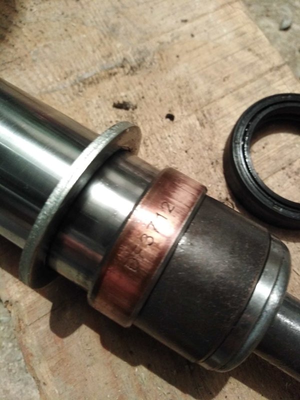

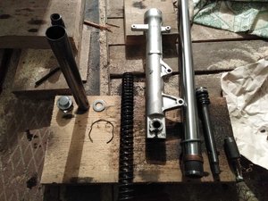

НиколайКа Опубликовано 3 апреля, 2020 Жалоба Опубликовано 3 апреля, 2020 Вчерась перебрал переднюю вилку, заменил сальники и пылники, так же сменил масло(хотя то что слил со штанов, больше похоже водную эмульсию). Сделал несколько фото, впринципе сам процесс не сложен: ослобил болты верхней траверсы, затем головкой на 22 крышки ломов, потом снимаем по одному лому, откручивая болты нижней траверсы. Затем аккуратно откручиваем верхнюю крышку(аккуратно, она под натягом пружины- может вылететь), далее вынимаем трубчатую проставку, шайбу, пружину. Сливаем масло, переворачиваем лом и выкручиваем нижний болт крепления (флейты) шестигранником на 6, далее снимаем пыльник, фиксирующее сальник кольцо, потом резким рывком выдергиваем все потроха вместе с сальником. Возможно с первого раза все не выскочит, повторять до результата. Далее все протираем, промываем, меняем сальник. Собираем все в обратной последовательнтсти: ВАЖНО - "флейта" будет прокручиваться, я зафиксировал ее ручкой от метлы упертой в стену. Потом осаживаем на место новый сальник используя проставку или старый сальник и молоток. Заливаем новое масло(я залил по 250мл в каждый лом). Собираем все остальное(не потеряйте шайбу )Прокачиваем, даем постоять мин 10 и закручиваем пробку, проверяя чтоб резиновое колечко зашло ровно в стойку. И все! Может кому пригодится. 3 Цитата
