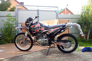

Magellan Опубликовано 4 июля, 2014 Жалоба Опубликовано 4 июля, 2014 Всем привет!! Вот и я теперь отчаянный мотоциклист. :D Шучу, не отчаянный. Приобрел наконец-то первый в своей жизни мотоцикл. Baltmotors Enduro 250 DD 2014 г.в. Счастью нет предела, буду покорять леса и поля. Но есть пара животрепещущих вопросов. Посему прошу у вас помощи! 1. У меня тоже присутствует неприятный звук из переднего колеса. То ли трется там что-то, то ли скрипит. При ускорении звук усиливается. В теме нашел, что скорее всего это связано с приводом спидометра, и что он в скором времени прикажет долго жить. Подскажите пожалуйста что с ним надо сделать, что бы стало все как надо? Надо как-то развернуть этот узел? Тросик из ступицы выходит практически параллельно перу. Надо ли его как-то дополнительно смазывать? Чем? Литолом? Прям внутри механизм? Я еще не разбирал, просто пока боюсь - первый мот. 2. Второй вопрос совсем смешной. :) Как пользоваться воздушной заслонкой? )) Точнее - я знаю для чего она нужна, но не врубился как ей управлять. В инструкции нарисован рычажок, который вверх и вниз поворачиваешь. Видимо на 200-ке такой. А тут грибок как раньше на жигулях был. Как я его не крутил, не пытался выдвинуть - ничего не выходит. Заранее спасибо!! :) 2 Цитата
yaschig Опубликовано 4 июля, 2014 Жалоба Опубликовано 4 июля, 2014 Всем привет!! Мои поздравы! 1.Сними защиту пера справа, открути один винтик, тот что фиксирует рубашку троса, вытащи из механизма трос, затем трос из рубашки. Смажь его смазкой(например литолом) вставь обратно. На заводе механизм ставится как у тебя, но многие его переставляют так чтобы прос выходил параллельно земле, но судя по конструкции правильно устанавливает завод. Там есть немного свободного хода, можно отпустить затяжку оси и чуть провернуть до упора против часовой стрелки механизм привода. 2.Заслонка является закрытой когда вытянута (т.е. для пуска холодного мотора надо вытянуть на себя). Для нормальной работы задвинута максимально в карбюратор. Есть еще среднее положение, но на моем моте оно почти не нужно т.к. требуется только зимой. ПЫСЫ. Новые расцветки просто суперские. Если тебе не сложно пофоткай поподробнее узлы и детали мота, интересно увидеть изменения, я вот вроде вижу, что лапку КПП удлинили наконец то. 1 Цитата
KAlex014 Опубликовано 4 июля, 2014 Жалоба Опубликовано 4 июля, 2014 шелест из переднего колеса уйдет сам по себе, но для верности разбери смаж- хуже не будет, за одно смазки под сальники немного набей. Я для смазки использую мотюлевсий Nautic Grease, он воды не боится. Еще трос по всей длине смаж немного, вообще все троса помаж, у меня сухии были. А подсос не крутить, а вытягивать надо))) И вообще поздравляю с покупкой!!!!! 1 Цитата
Magellan Опубликовано 4 июля, 2014 Жалоба Опубликовано 4 июля, 2014 Спасибо!! Буду разбираться. А по поводу подсоса я допёр, что эту ручку вытаскивать надо. Но у меня она на пол сантиметра вытаскивается легко, отпускаешь, она назад возвращается. А сильнее тянуть побоялся. :) Если тебе не сложно пофоткай поподробнее узлы и детали мота, интересно увидеть изменения, я вот вроде вижу, что лапку КПП удлинили наконец то. Не сложно конечно. В выходные все отсниму! Цитата
