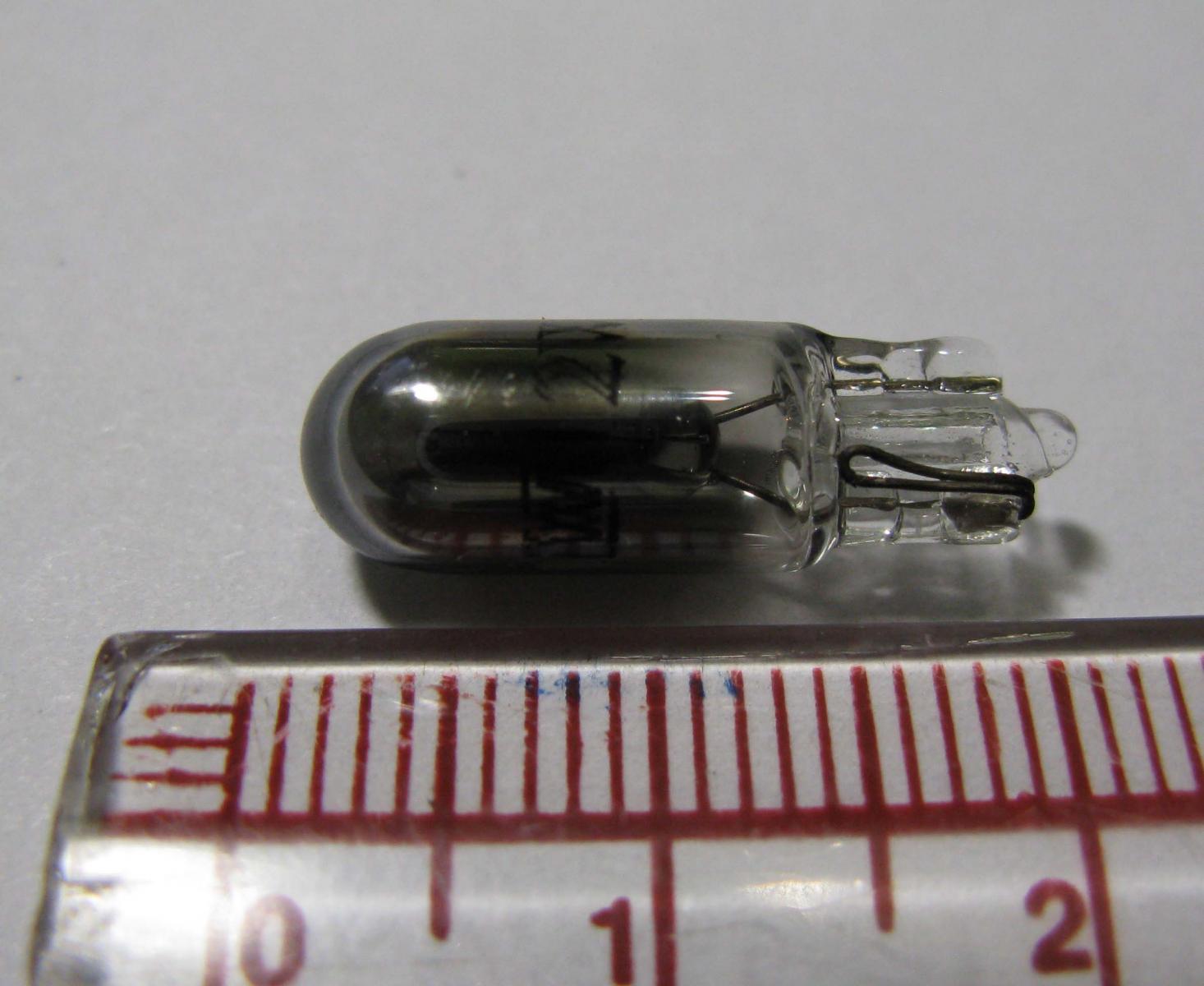

Axly Опубликовано 30 октября, 2014 Жалоба Поделиться Опубликовано 30 октября, 2014 Разобрал приборку так как не горела подсветка тахометра. Думаю раз такое дело заменить все лампочки подсветки 2W на светодиоды. Помню кто то писал что нужно тахометр пропаять, что бы он с ума не сходил. Подскажите кто знает, что конкретно нужно пропаять? З.Ы. на фото вид лампочки. Кто задумает замену, покупайте зарание :rolleyes: Цитата Ссылка на комментарий Поделиться на другие сайты Поделиться
Vladikas Опубликовано 30 октября, 2014 Жалоба Поделиться Опубликовано 30 октября, 2014 Брать и паять всё подряд. Цитата Ссылка на комментарий Поделиться на другие сайты Поделиться
Axly Опубликовано 30 октября, 2014 Жалоба Поделиться Опубликовано 30 октября, 2014 Как тогда стрелку тахометра снять, что бы не поломать? Цитата Ссылка на комментарий Поделиться на другие сайты Поделиться
Михаил В. Опубликовано 30 октября, 2014 Жалоба Поделиться Опубликовано 30 октября, 2014 Стрелка снимается с оси. Потяни посильнее. Цитата Ссылка на комментарий Поделиться на другие сайты Поделиться

Vladikas Опубликовано 30 октября, 2014 Жалоба Поделиться Опубликовано 30 октября, 2014 Я не нервный, мне перегрев не грозит. Как тогда стрелку тахометра снять, что бы не поломать? Я просто стягивал. Можно, наверное, аккуратно строительным феном погреть для облегчения процесса. Без фанатизма. 1 Цитата Ссылка на комментарий Поделиться на другие сайты Поделиться
tektoziga25 Опубликовано 30 октября, 2014 Жалоба Поделиться Опубликовано 30 октября, 2014 Я не нервный, мне перегрев не грозит. Я просто стягивал. Можно, наверное, аккуратно строительным феном погреть для облегчения процесса. Без фанатизма. я брал две плоские отвёртки, подкладывал тряпочку по стрелку, что не покоцать циферблат и просто вверх спихивал 1 Цитата Ссылка на комментарий Поделиться на другие сайты Поделиться
twink_1 Опубликовано 30 октября, 2014 Жалоба Поделиться Опубликовано 30 октября, 2014 Если ты хочешь разобрать приборку чтобы поменять лампочки, не делай этого подковырни резиновые штуки с обратной стороны чем нибудь и они вытащатся, меняешь лампочку и вставляешь их обратно. Profit. 1 Цитата Ссылка на комментарий Поделиться на другие сайты Поделиться
Vladikas Опубликовано 30 октября, 2014 Жалоба Поделиться Опубликовано 30 октября, 2014 Он хочет пропаять, чтоб тахометр не делал голову. Я когда свой разбирал не заметил там плохих паек. Правда и работает он у меня нормально. Подозреваю, что проблемы могут быть от отвалившихся электролитических конденсаторов (они там самые тяжёлые детали). Цитата Ссылка на комментарий Поделиться на другие сайты Поделиться
san Опубликовано 30 октября, 2014 Жалоба Поделиться Опубликовано 30 октября, 2014 Я просто стягивал. Можно, наверное, аккуратно строительным феном погреть для облегчения процесса. Без фанатизма. Модно взять обычную столовую вилку, и просовывать под стрелку. шток стелки должен пройти меж двух средних зубов...думаю и так понятно)) на циферблат подкладывается бумага. Таким же способом снимаются стрелки на автомобильных приборках.... Цитата Ссылка на комментарий Поделиться на другие сайты Поделиться
arm Опубликовано 30 октября, 2014 Жалоба Поделиться Опубликовано 30 октября, 2014 Он хочет пропаять, чтоб тахометр не делал голову. Я когда свой разбирал не заметил там плохих паек. Правда и работает он у меня нормально. Подозреваю, что проблемы могут быть от отвалившихся электролитических конденсаторов (они там самые тяжёлые детали). На своей приборке от 200ке, пропаял все, даже заменил некоторые электролитные конденсаторы на более свежие, но не помогло... Цитата Ссылка на комментарий Поделиться на другие сайты Поделиться
