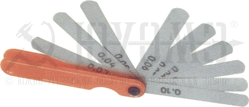

набор щупов №1.
Спасибо! На 250 как я понял рекомендуется зазор впуск -0,08; выпуск - 0,13. Обычные автомобильные наборы идут через 0,05, позтому и интересуюсь...

надо брать подходящего номинала
