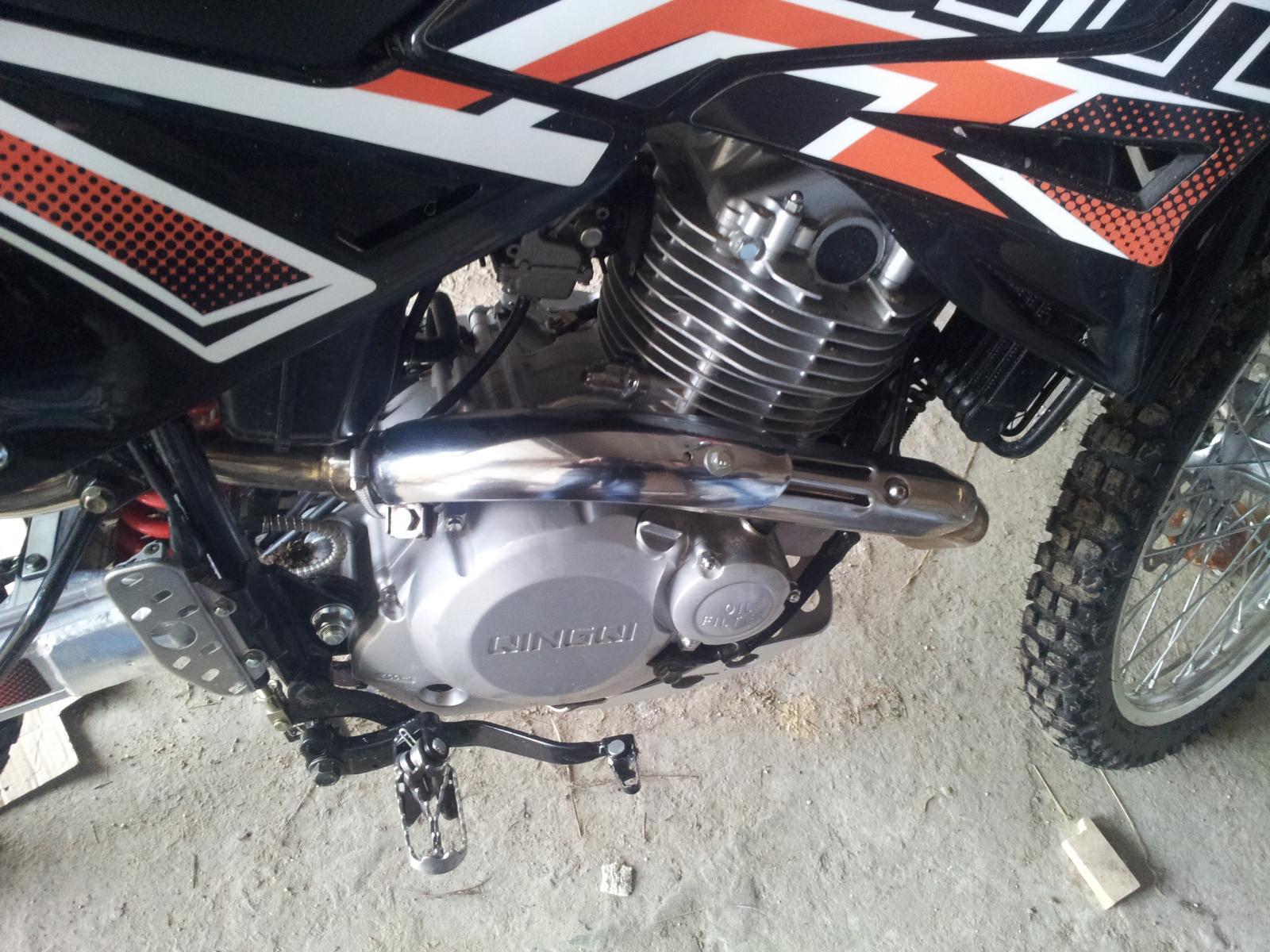

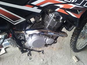

GGG Опубликовано 3 апреля, 2016 Жалоба Опубликовано 3 апреля, 2016 Всем Привет! Прожег штаны спиди , закрыл глушитель самодельной защитой (сделал из части крыла от старого детского велика) смотрите фото, пригодится. Это делать лучше сразу и не ждать когда прожжете. 2 Цитата
san Опубликовано 3 апреля, 2016 Жалоба Опубликовано 3 апреля, 2016 Ты наверное уже 100500ый кто прожигает штаны на 250ке))) В фак добавили б что ли)) Цитата
ОлегНевинка Опубликовано 3 апреля, 2016 Жалоба Опубликовано 3 апреля, 2016 Ты наверное уже 100500ый кто прожигает штаны на 250ке))) В фак добавили б что ли)) Ага и у дилеров на каждый мот стикер "Читай ФАК пост №...". :rolleyes: ПСы: я двое штанов прожёг, до установки экрана :angry: одни дождевые... Цитата

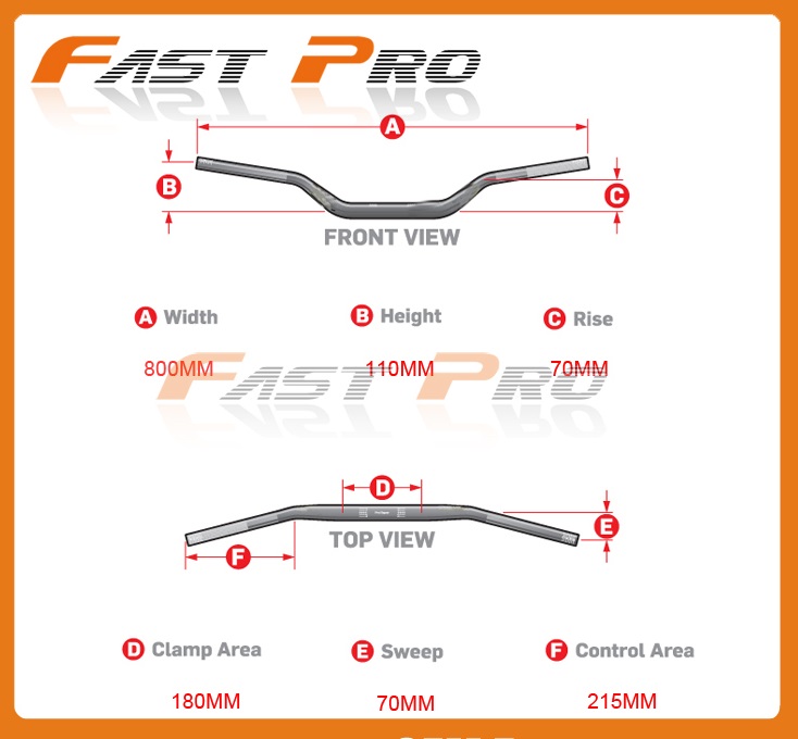

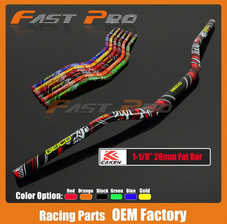

GGG Опубликовано 5 апреля, 2016 Жалоба Опубликовано 5 апреля, 2016 Всем привет! Заказал на али Вот такой красоты: Вот такой ширины: :D подробно :D Цитата
alekskonv Опубликовано 5 апреля, 2016 Жалоба Опубликовано 5 апреля, 2016 Как там и была!Приветствую, может надёжней термобандажка? Хоть и не симпотно. Цитата
tektoziga25 Опубликовано 5 апреля, 2016 Жалоба Опубликовано 5 апреля, 2016 Всем привет! Заказал на али Вот такой красоты: руль.jpg Вот такой ширины: руль размер.jpg :D подробно :D он переменного сечения ,необходимы проставки Цитата
