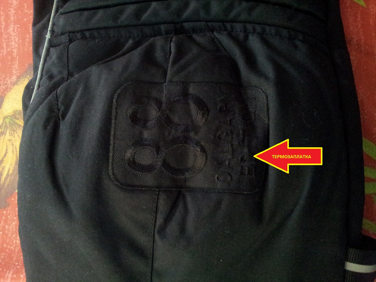

GGG Опубликовано 6 апреля, 2016 Жалоба Опубликовано 6 апреля, 2016 Просто Вы не учитываете многообразие мироустройства. :P Прожжённые штаны в 99% не "мото" и при этом, и мотоботов тоже на ногах не было. На "покатушках" штаны прожигают только в экстремальных случаях. Был я в мотоботах и штаны фирма Спиди и проехался только до заправки и немного по бездорожью, приехал в гараж на коленке дыра! Сегодня приклеил на дыру термо заплатку. Посмотрим на сколько хватит. Цитата

GGG Опубликовано 7 апреля, 2016 Жалоба Опубликовано 7 апреля, 2016 Ремонт мото штанов термо заплаткой занял 15 минут с учетом нагрева утюга! 2 Цитата
Vladimir78 Опубликовано 8 апреля, 2016 Жалоба Опубликовано 8 апреля, 2016 А где берут эти термопрокладки, и что они стоят. Я тоже жертва холокоста прожженных штанов (правда на японском дорожнике). Цитата

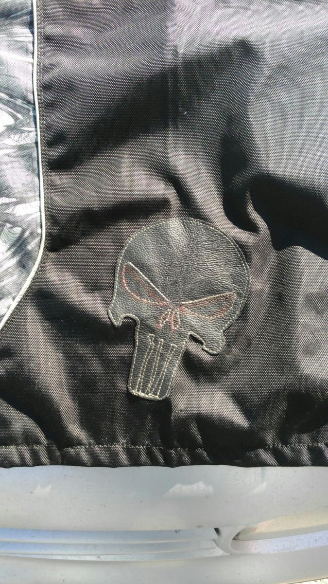

Cardinal10 Опубликовано 8 апреля, 2016 Жалоба Опубликовано 8 апреля, 2016 К теме о прожженных штанах. После падения мота на ногу пришлось решить проблему с дыркой вот так... Правда сейчас думаю нужно было побольше заплатку делать, с запасом. 1 Цитата

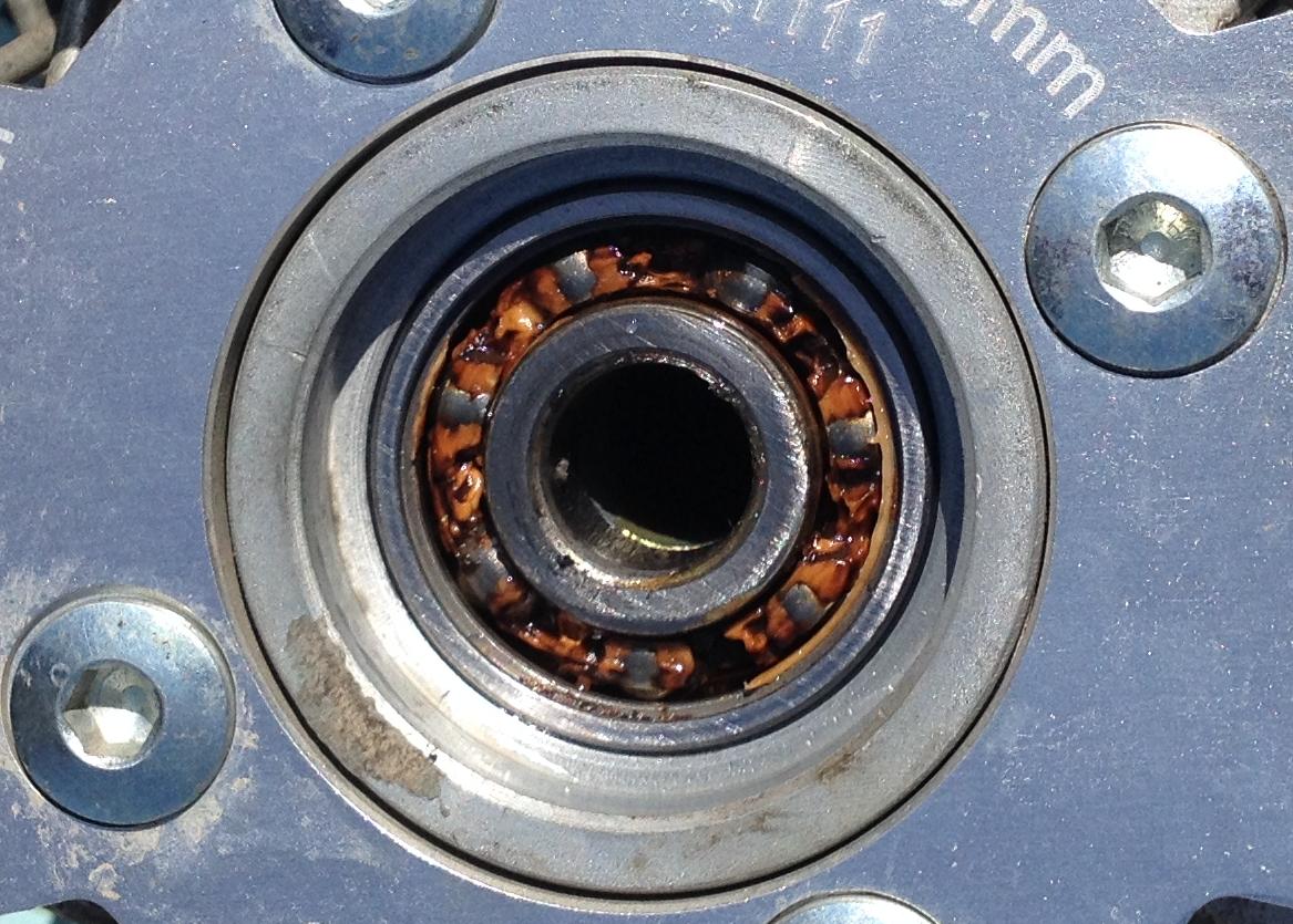

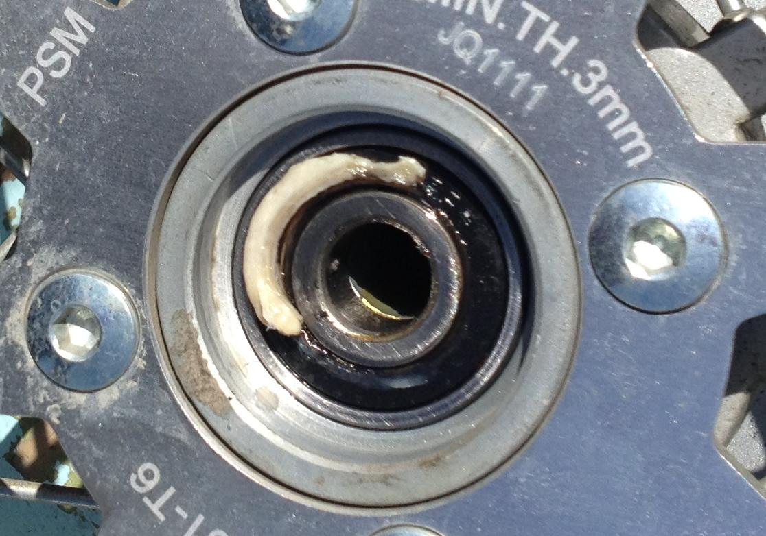

ОлегНевинка Опубликовано 9 апреля, 2016 Жалоба Опубликовано 9 апреля, 2016 (изменено) Здравствуйте форумчане. Мот 2012 г/в эксплуатируется с весны 2013, пробег 3200 км. Лайтовые покатушки выходного дня (в сухую погоду) и редкие поездки на работу. Появились посторонние звуки при работе подвески на малых скоростях, решил отревизировать заднюю подвеску и заодно подшипники переднего колеса. Шариковые и игольчатые подшипники имели смазку, только подновил (синяя в тубе "для крестовин"). А вот между подшипниками и пыльниками/сальниками было сухо (исключение 40% смазки под сальником одного из подшипников переднего колеса) Но зато там-же, под пыльником: Источник ржавчины не нашёл... В других местах смазка такого налёта не имела. и шаровые подшипники аморта и линка были сухие, на линковом уже просматривались следы износа (потёртости). Скрипы, скорее всего, издавали внутренние пыльники маятника. Износ звёзд и цепи минимальны. Цепь мыл один раз в начале этого сезона (200 км назад из балончика), а смазку пару раз до этого "подновлял" (тоже аэрозольной смазкой). Резюме для тех кто не исключает при эксплуатации дожди, броды и грязи - однозначно разбирать и мазать. Большое спасибо всем авторам (и собирателям) ФАКа! Мутных моментов в принципе и не было, но порядок сборки придаёт уверенности и экономит время. Отдельное спасибо основателям форума. Изменено 11 апреля, 2016 пользователем ОлегНевинка 4 Цитата

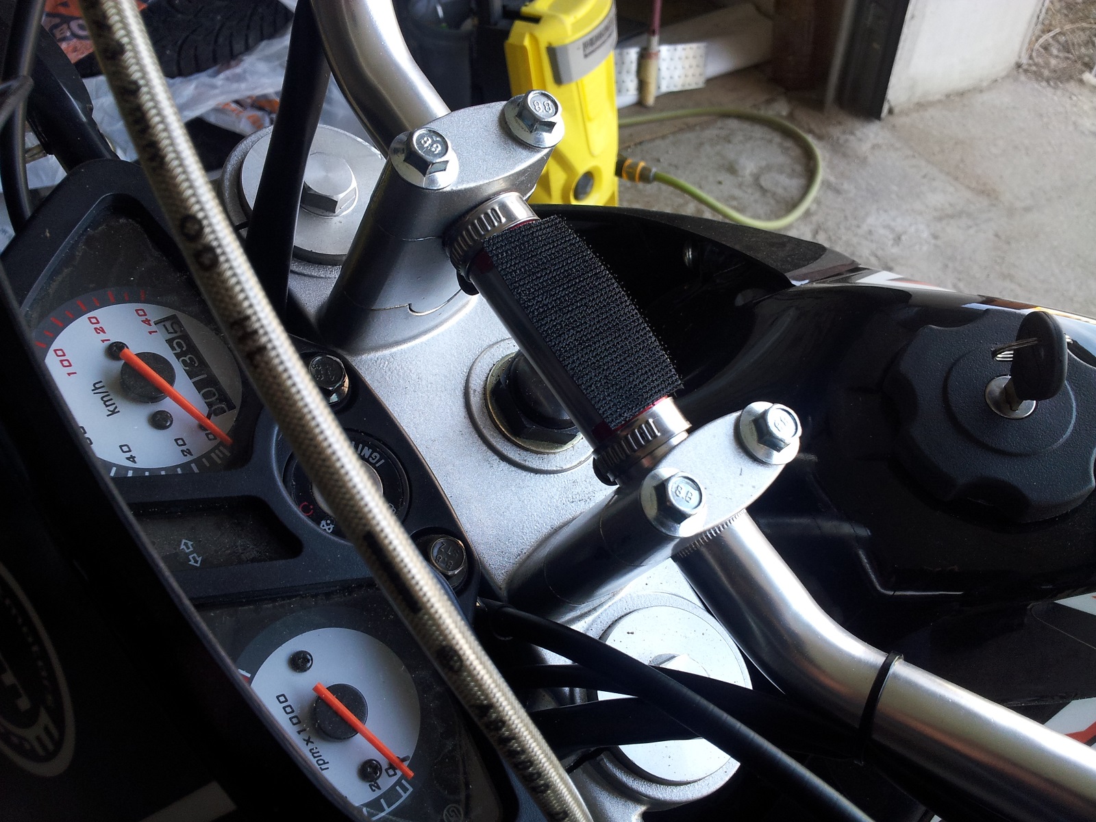

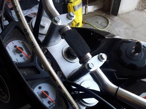

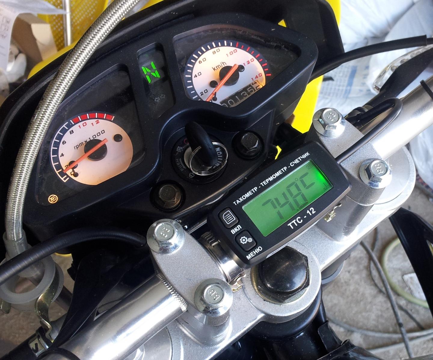

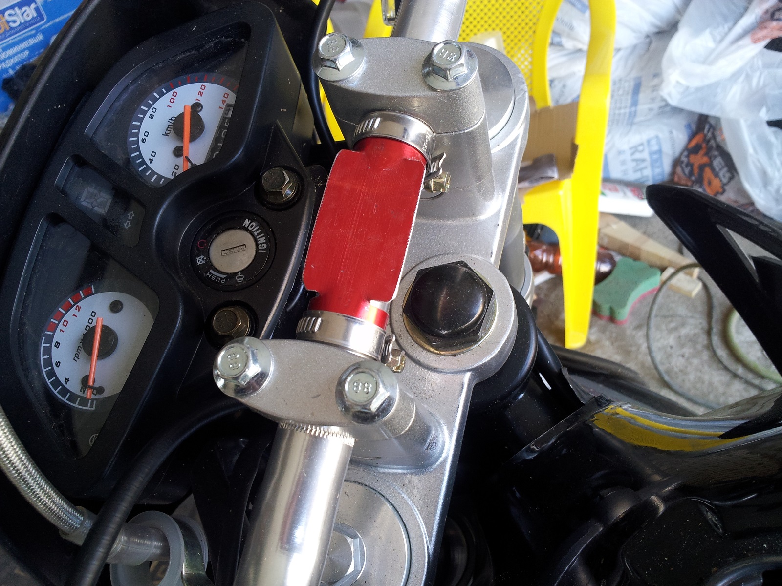

GGG Опубликовано 12 апреля, 2016 Жалоба Опубликовано 12 апреля, 2016 Всем Привет! Установил Прибор многофункциональный ТТС-012 Тахометр, термометр, счетчик в одном. на руль установил самодельный крепеж на хомутах, к нему приклеил на липучку(идет в комплекте), Дополнительные (настраиваемые) функции прибора:установка максимальной температуры, при достижении которой прибор будет сигнализировать мерцанием подсветки; установка максимального значения оборотов, при достижении которых прибор будет сигнализировать мерцанием подсветки; установка значения счетчика с обратным отсчетом (для напоминания об истечении времени до сервисного обслуживания), при обнулении которого прибор будет сигнализировать мерцанием подсветки; 5 Цитата
