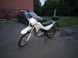

Crimson Опубликовано 4 июля, 2017 Жалоба Опубликовано 4 июля, 2017 Всем привет. После долгих поисков и вообще многих лет ожиданий, я все же приобрел мотоцикл. Вчера первый раз в жизни немного покатался, эмоций конечно много. Теперь надо подтянуть цепь и поставить технику на учет. 6 Цитата

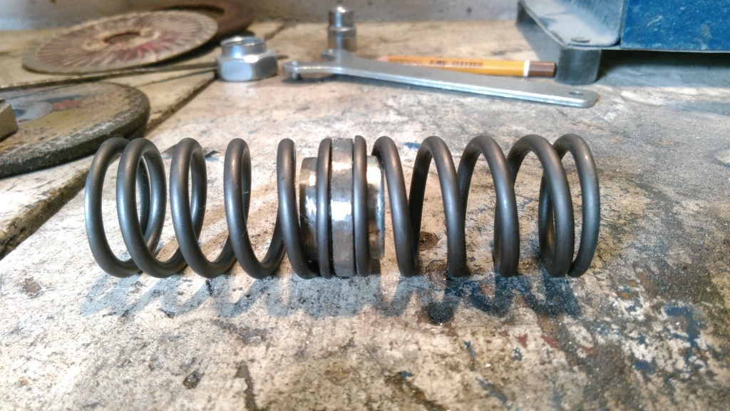

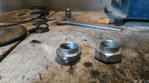

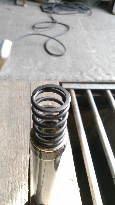

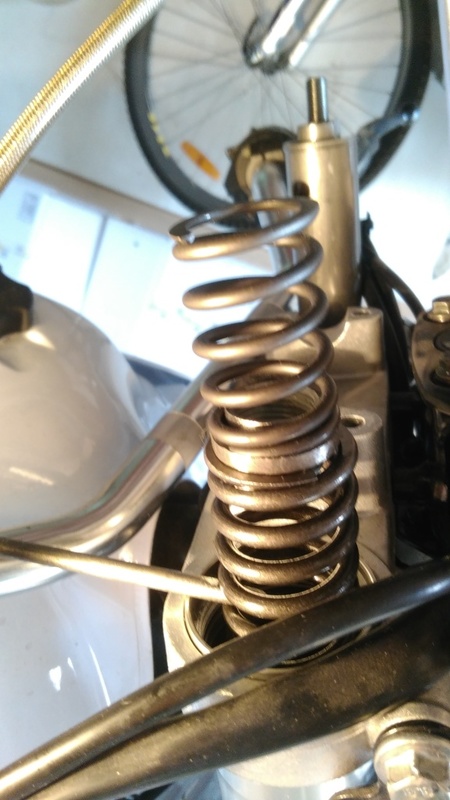

ant-bear Опубликовано 6 июля, 2017 Жалоба Опубликовано 6 июля, 2017 В 28.03.2017 в 13:03, ant-bear сказал: Итак, приобрел я две гайки ступицы ваз 2108, чтобы из них сделать следующее: Разобрал вилку, и оказалось, что пружина в вилке имеет диаметр 36, когда пружина ВАЗ - 30 мм. Т.е. упор втулки идет не на всю плоскость пружины. Аналогичная ситуация здесь: Стоит ли заморачиваться с дополнительным подвариванием шайб к данным проставкам и изготовление дополнительных проставок для верхнего упора? Или я уже сильно заморачиваюсь? Итоги такой переделки. Правое перо - упорную шайбу сжало в месте разреза и утащило в глубь трубы-проставки. Пружина живая. Переходную самодельную втулку терло о края пера, в масле алюминиевая стружка, масло серое. Левое перо - с упорной шайбой все ок, зато пружину раскрутило, т.к. она стала бочкообразной. Последствия те же, но стружки меньше. Промывка всех частей вилки керосином, промывка чистым маслом картриджа амортизатора. Установка ПРАВИЛЬНЫХ пружин от Урала внутрь (вниз) штока под основную пружину по совету Jhonkin и Magellan. Забудьте о вазовских пружинах раз и навсегда, особенно про их установку сверху основной пружины. Фото нет, т.к. руки были в масле, а изо рта вырывался только мат, какие уж тут фото или видео... Залез туда только из-за замены масла на более густое во время ТО после обкатки, пробег 1000 км. Цитата
