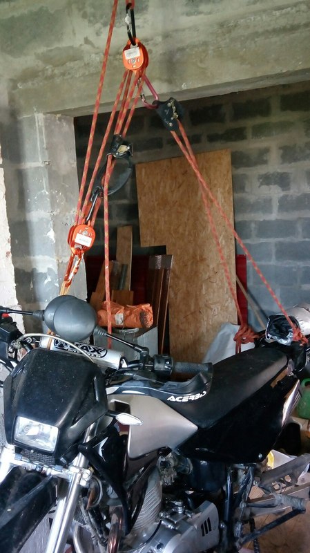

iyd Опубликовано 11 августа, 2017 Жалоба Опубликовано 11 августа, 2017 13 часов назад, Shoot сказал: Jhonkin, вы однако тот еще сорви-голова, в одиночку в таких местах эндурить! 20 метров альп веревки и полиспаст из роликов (тройной со стопором как на жумаре), пара карабинов. и хоть на дерево поднимай мот главное найти за что зацепить веревку. держишь мот и тянешь веревку. Еще с собой энцефалитка, потому как в болоте комары, а в шлеме таскать мот - жарко. 1 Цитата
Jhonkin Опубликовано 11 августа, 2017 Жалоба Опубликовано 11 августа, 2017 (изменено) 9 минут назад, iyd сказал: держишь мот и тянешь веревку. Чет совсем весело стало читать нашу ветку ) Расскажите поподробнее, или рисуночек или схемку дайте... P.S. Про москитную сетку - надо обязательно купить, т.к. летающие достали... Изменено 11 августа, 2017 пользователем Jhonkin Цитата
