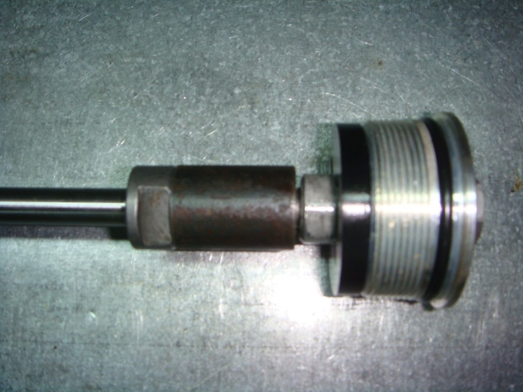

3 часа назад, Dibaev сказал:
Вот так может сделать? Какая там резъба на штоках? 10х1 или 10х1.25?
М10х1, разобрал, померял сейчас...
Изменено пользователем Dibaev
1 час назад, Dibaev сказал:
Проставка увеличит выход пера, но не повлияет жёсткость пружины.
