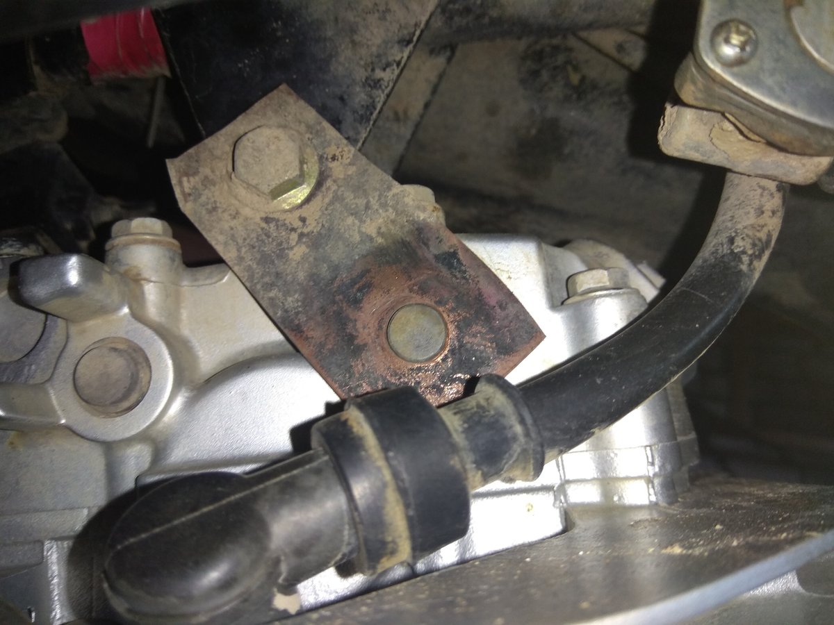

А, ещё. Че это за колхоз у меня?
Типо пластина держит шток?
Чё это за шток? Ось коромысел?
Она выпасть может? Или это нарукожопил кто то от нефиг делать?
Изменено пользователем Dibaev
17 минут назад, Dibaev сказал:
Эммм, предпологать не хочу, в чем здесь смысл, но в свое время делал это видео...
