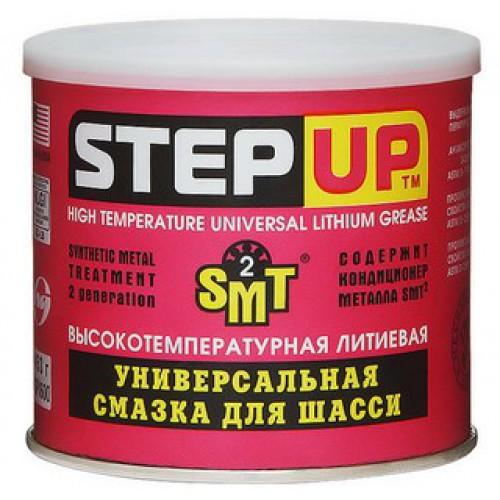

Скажи, а чем смазывал? Господа чем лучше смазываться? Обычным литолом?
Про защиту и безопасность на дорогах - перенёс в курилку.
В теории там должна хорошо работать пластичная смазка для морских механизмов. Такие смазки замучаешься вымывать и эмульсию почти не образуют.
