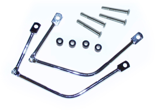

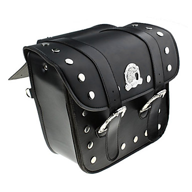

maks23rus Опубликовано 29 января, 2014 Жалоба Опубликовано 29 января, 2014 Рамки седельных сумок (кофр) своими руками. Недавно, пришли для моей Бурушки адЦкие седельные сумки. Вот такие... Выкинул я сразу всю эту заводскую пластмассовую хреНОтень, вместе с системой крепления (выкинул на авито если кому интересно). Но... Для сумок нужны рамки-упоры, чтобы оные (сумки) не терлись своими мягкими боками о колесо. Можно заказать такие.... А можно такие сделать самому... Для этого надо сходить в строительный магазин или к бабушке в сарай и дОбыть там гардину (в моем случае это труба для плечиков в шкафу :P ). Стоит сие хромированое чудо в районе 300руб. за символические 3метра. То есть на три комплекта. Еще потребуются болты со сферической головкой (для обтекаемости форм). Четыре коротких, М8*15-20мм (на низ) и 4е по М8*70мм для крепления кронштейнов к Бурушке. В местах расположения болтов трубу сдавливал в тисках (обязательно через кожанную прокладку), затем сверлил отверстия. Ну и конечно после сборки не забывайте про Напильник и наждачку и будет Вам Гладкость и Округлость форм, чтобы сумки седельные не порвались :blink:. Преимуществом самодельных рамок считаю возможность выполнения их по размерам ваших сумок до мм. Ну и дешевле конечно. Покупные будут универсальные по габаритам и возможно все равно придется дорабатывать по месту. Качество исполнения..... :rolleyes: Цитата

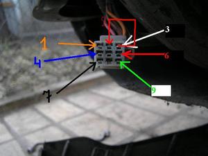

maks23rus Опубликовано 7 февраля, 2014 Жалоба Опубликовано 7 февраля, 2014 Отключение сигнализации на мотоцикле Briar СТМ-250-3 Эта глава вам понадобится, если блок сигнализации мотоцикла выйдет из строя. Я думаю, вряд ли, будете просто снимать ее, ради утехи. Дело в том что я столкнулся с этой проблемой, когда мой Бурушка отказался глохнуть при выключении зажигания, хоть ключом, хоть кнопкой "аварийки". В корни этой проблемы я погружаться не буду, в том числе и описывать возможные другие неисправности, вызывающие симптом " мотоцикл не глохнет при выключенном зажигании " (провод, там, отвалился и т.д. и т.п). На просторах тырнета достаточно информации, даже видео есть. Сама поцеДУра отключения сигнализации, взята именно оттуда и применилась на практике на мотоцикле Briar СТМ-250-3 вполне удачно. Колодка как и сама сигнализация находиться под седлом бАцкера. Выглядит как на фото. В "маму" мотоцикла вставляется перемычка на разЪем 2 и 3. Цвет проводов может отличаться на разных моделях. РазЪемы 2 и 3 - вход и выход провода от замка зажигания, подключенного к кнопке аварийного отключения зажигания( обычно черный с белой полосой). Подключается к сигнализации для дистанционного запуска и выключения зажигания мота. Проверьте и замотайте изолентой, чтобы водичка не попала. Все, далее на выбор: 1. -катаете без сигналки 2 -покупаете новую, ставите и катаете пока снова не сгорит ;) 2 Цитата
