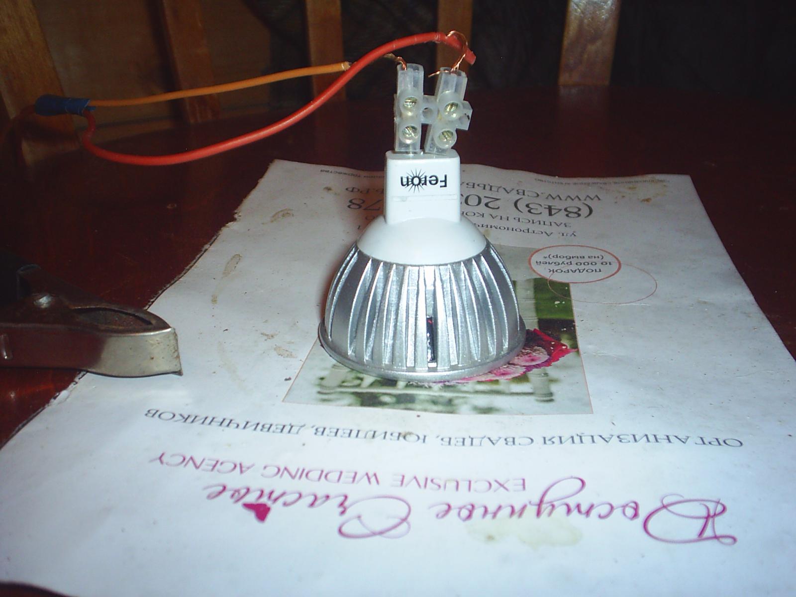

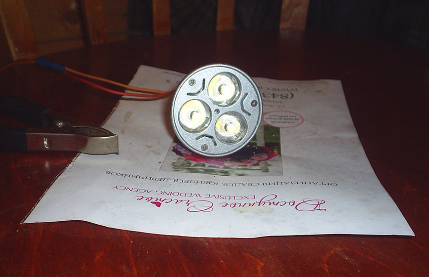

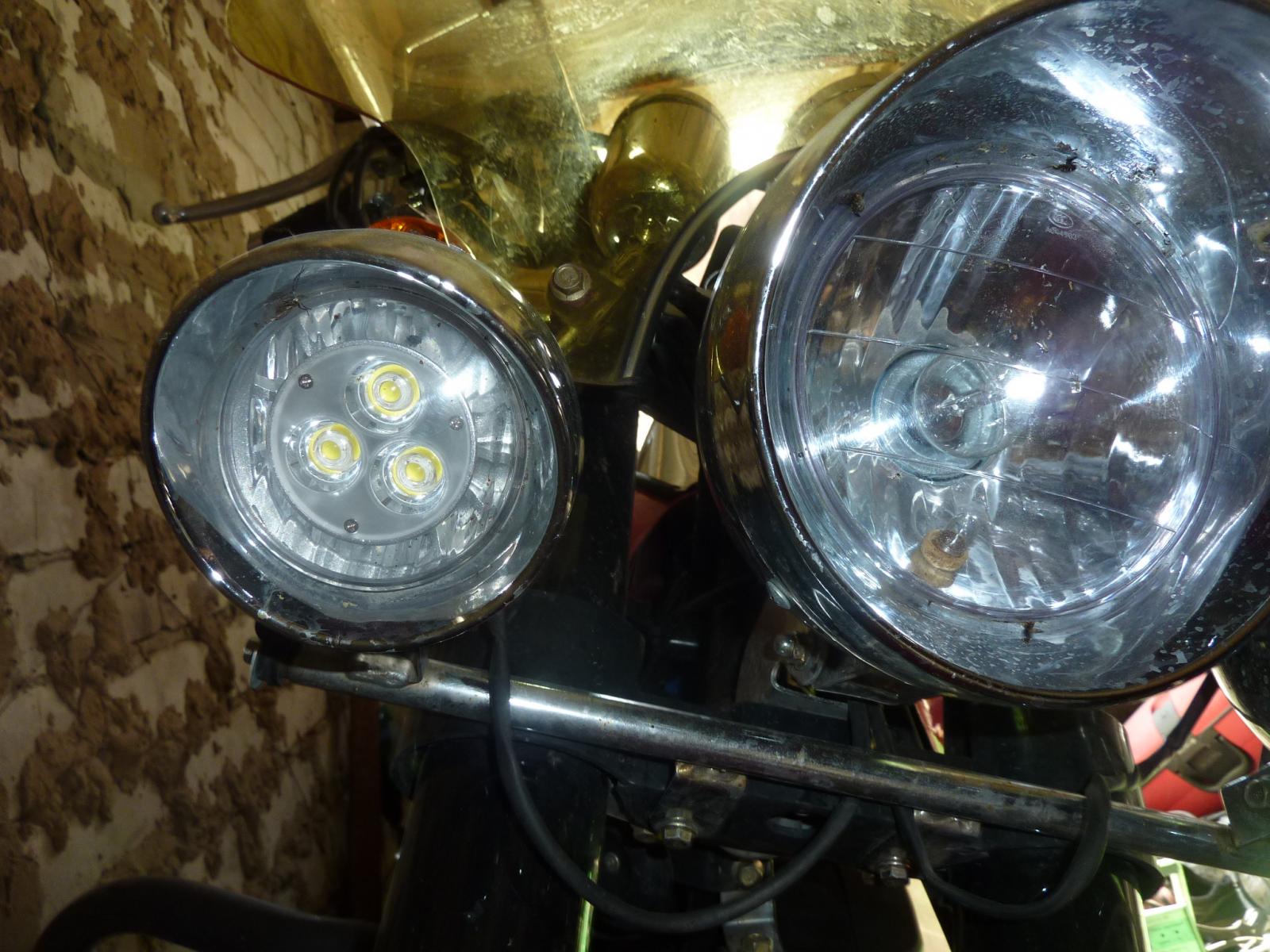

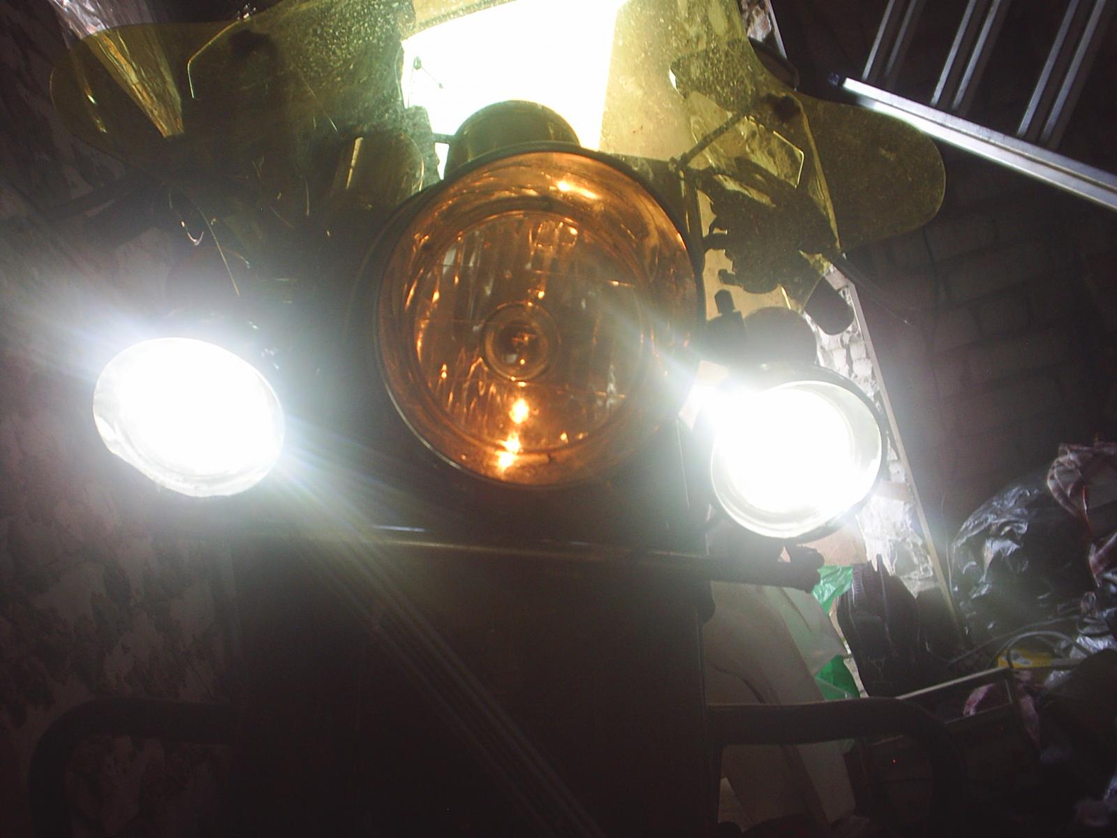

ichep Опубликовано 29 сентября, 2016 Жалоба Опубликовано 29 сентября, 2016 У меня переднее прыгает при торможении,и вилка клюет туда-сюда ;) Причем все ровное,началось после снятия и установки колеса,после снимал суппорт и смотрел,все встало нормально,но при торможении на низкой скорости,работает как абс...На скорости по выше,вроде бы норм,не замечаю во всяком случаи. Я бы не сказал что у меня колесо прыгает.Скорее такое чувство что едешь по стиральной доске-частые мелкие удары.Сбрасываеш скорость буквально 2-3 км и все в норме. Передняя вилка да при торможении клюет особенно это заметно на светофоре с начало мот проседает а потом быстрая отдача , а неровности проходит жёстко.нужно смотреть какая гадость там залито.Да вот отредактировал фото ходовых заменил на бытовые светодиодные 3х ваттные.Светят ярче головной.С креплением не заморачивался патрон на металолом а лампу приклеил китай супер моментом выступ - где клеммы залил сантехническим герметиком. 1 Цитата
mazepa2000 Опубликовано 29 сентября, 2016 Жалоба Опубликовано 29 сентября, 2016 У меня давно светодиодные кукурузки стоят,как дхо норм, ещё и освещают при парковках нормально.Как доп свет, конечно не то.Заказал с Али,на дуги фары. Цитата

mazepa2000 Опубликовано 30 сентября, 2016 Жалоба Опубликовано 30 сентября, 2016 По поводу ДХО,я тоже делал сам,на прошлый мот.Но меня задушила жаба,покупать готовые модули,поэтому сделал из того,что было. 1 Цитата

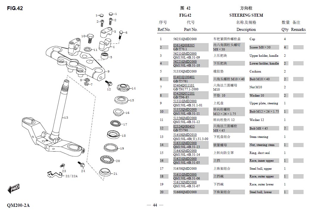

Сивый Опубликовано 30 сентября, 2016 Жалоба Опубликовано 30 сентября, 2016 По подробнее можно,чем крутить,как подлезть(нужно ли снимать верх траверсы?) Именно так, Сань. Снимаешь руль с хомутов, вместе со всей хернёй, што на нём есть кладёшь его вперёд на фару(тряпку подстели), откручиваешь заглушку оси рулевой колонки и снимаешь верхнюю траверсу. Под ней увидишь гайку - примерно такую Затягивать как обычно по часовой, я без ключа - отверткой с молотком. А штобы узнать нужно ли всё это делать придется вывесить переднее колесо, взяться за вилку и покачать её взад-вперёд. Люфт есть - разбирай и тяни. Лучше вдвоём. Цитата

Сивый Опубликовано 30 сентября, 2016 Жалоба Опубликовано 30 сентября, 2016 Ну, если сможешь заглушку не снимая руля отвернуть, то хорошо. Да, забыл, ещё надо ослабить болты затяжки траверсы на перьях с боков. Вот так у тебя? Цитата
mazepa2000 Опубликовано 1 октября, 2016 Жалоба Опубликовано 1 октября, 2016 Вот мое.Сорри за фото,другого нет.Заглушку,вроде бы,снять можно не трогая руль.По бокам,на перьях тоже болты. Цитата

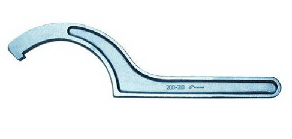

СлаваUA Опубликовано 1 октября, 2016 Жалоба Опубликовано 1 октября, 2016 Отправлено Вчера, 17:34 Поподробнее можно,чем крутить,как подлезть(нужно ли снимать верх траверсы?)? Я в тот узел не лазал еще...Совсем...Поэтому,вполне возможно....Есть ли способы,чтобы не откручивалось? Хотя у меня и не этот мот,но пока все запы(кроме движковых)мне подходят,возможно и этот узел аналогичен.. В моём случае "подлезть" - не проблема. Эта гайка практически на виду, под верхней траверсой. Ничего снимать не надо. Выворачиваешь руль и затягиваешь спец-ключом для круглых шлицевіх гаек. У дедов на раскладках еще попадаются такие ключи. Осторожно! Соскакивает и может больно врезать по пальцам или сколоть краску на баке! На рукоятку ключа желательно одеть кусок резинового шланга. А вот насчёт "есть ли способы, чтобы не откручивалось"... я ничего не придумал. По-моему, это баг самой конструкции. Как ни затягивай гайку - все равно откручивается. Под ней там ещё резиновое "пылезащитное уплотнение", которое-то и не даёт затянуть гайку "намертво". Цитата

mazepa2000 Опубликовано 1 октября, 2016 Жалоба Опубликовано 1 октября, 2016 (изменено) Глюк или мне показалось или стал менее,но остался. Вот,моя конструкция.. Изменено 1 октября, 2016 пользователем mazepa2000 Цитата

IvanM Опубликовано 14 октября, 2016 Жалоба Опубликовано 14 октября, 2016 гайку можно подтянуть спецключом который идет с мотоциклом иж планета 4 для выхлопных труб Цитата
