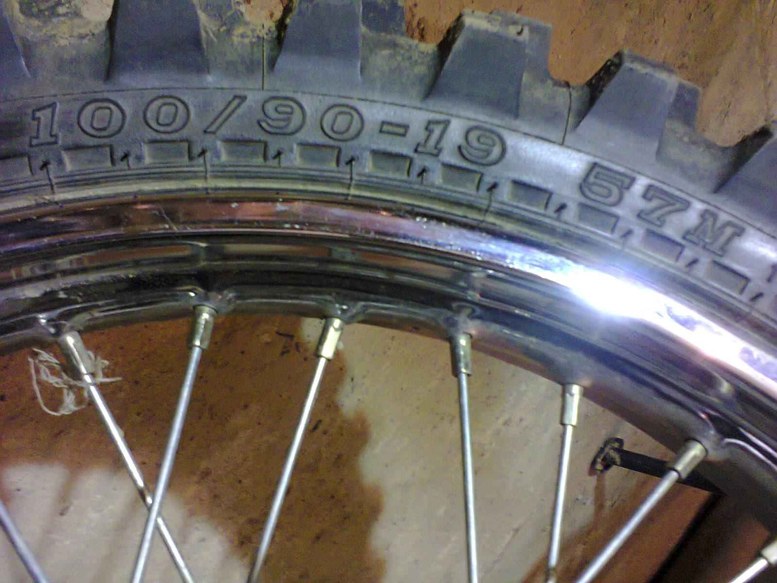

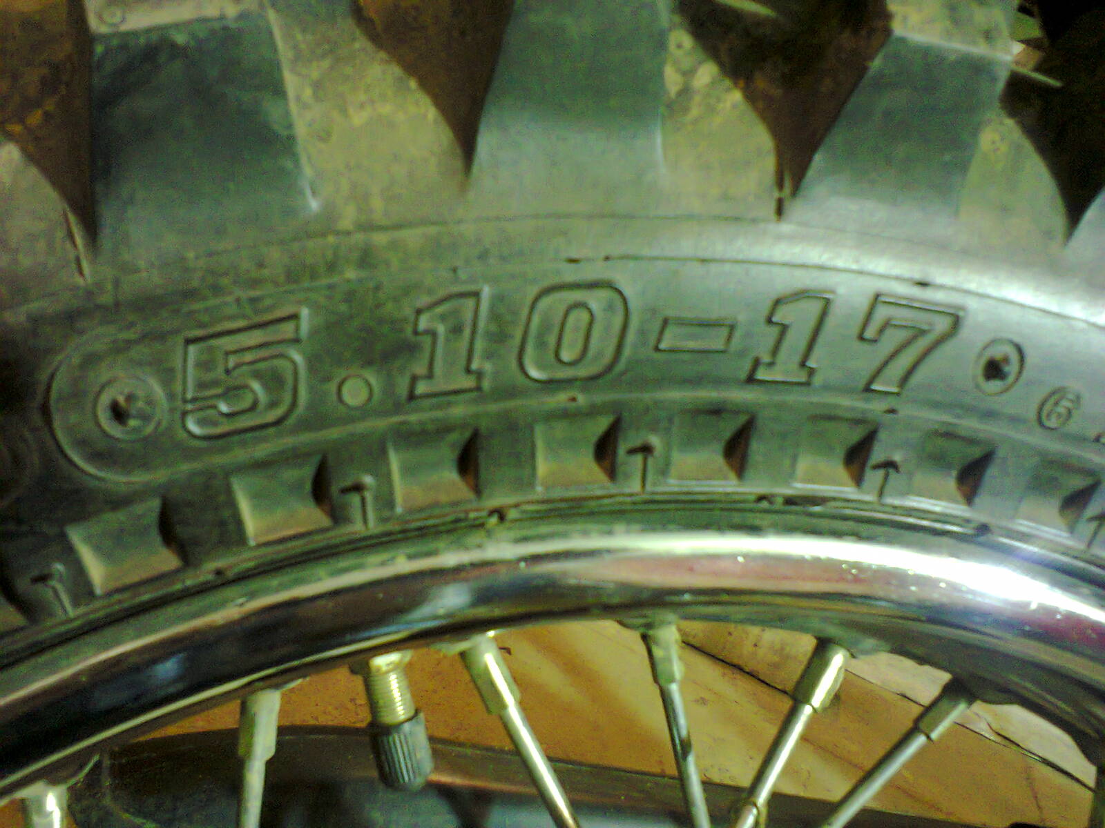

Да ребят. Какую резину купить?. По гирине и размеру.а то на оригинальной не очень приятно по полям гонять
перед post-14876-0-33764800-1460915330_thumb.jpg ( 100\90 - 19 )Классифицируется как задняя
зад post-14876-0-71609800-1460915345_thumb.jpg ( 130\90 - 17 )
Брал тут http://shinomoto.ru/good1164.html
но сейчас пока нет такого размера на перед .
перед attachicon.gifФото0454.jpg ( 100\90 - 19 )Классифицируется как задняя
зад attachicon.gifФото0450.jpg ( 130\90 - 17 )
Резина огонь...спасибо за ответ.

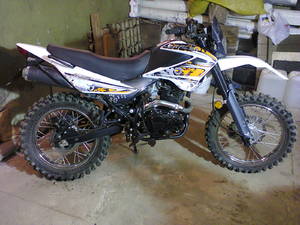

А как он себя ведет на такой резине в полях?
Разскажи, как ты его поднимаешь? Я вчера пару раз упал на горе - поднимать утомился. По сравнению с питбайком тут падение возпринимается более удручающе.
После первого падения был и смех и грех еле подняла. Пришла посмотрела видео в инете как девушки байки поднимают, и теперь относительно не парясь его поднимаю. Конечно раньше был ЗиД пилот, он как пит, его уронить и поднять радрсть была. Конечно на этом падать не хочу, но принципиально пит брать не хотела. Хотелось посолиднее игрушку.
По началу на новой по твердому грунту (полевая дорога) было непривычно , шашечки слишком крупные - подламываются . поэтому как бы чуть таскало в разные стороны . Но потом по обтесались и стало всё норм . Очень хорошо себя ведёт , если качать 1 - 1.2 кг\см2 .Особенно на мягком грунте ( поле, луг , жижа и т.д.) ваще огонь . Тем более у тебя чуть побольше кубиков , так что на хорошей резине очень понравиться , не пожалеешь .
