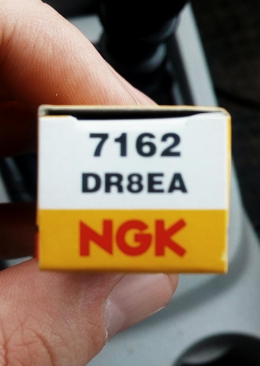

vallsa Опубликовано 15 апреля, 2015 Жалоба Опубликовано 15 апреля, 2015 День добрый господа, купил сегодня свечу на наши барсики ....Вот номер если кому пригодится 4 Цитата
Созерцатель Опубликовано 15 апреля, 2015 Жалоба Опубликовано 15 апреля, 2015 Интересно,как будет себя вести мот с иридиевой свечой.Ребята,отпишитесь. работа стабильнее на малых оборотах, практически нет пропусков вспышек. визуально искра более мощная. 1 Цитата

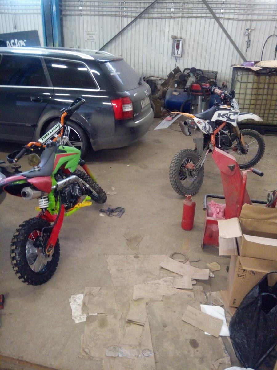

vallsa Опубликовано 16 апреля, 2015 Жалоба Опубликовано 16 апреля, 2015 Сегодня заезжал в магазин МотоВело...Спроашиваю- Есть ведущая 520 на 13 зубов? В ответ- А у нас и не было ни когда! Это вам на какой мотоцикл то? :D Это я к тому, какие у нас мотомагазины! Саш я че то не вкурил зачем тебе на 13 зубов и вообще я че то растерялсо, а у нас то какая стоит?¿ Мне сегодня Руслик на 13 зубов подогнал звезду и мы её на мелкий ттр поставили , получился говномес))) Цитата

vallsa Опубликовано 16 апреля, 2015 Жалоба Опубликовано 16 апреля, 2015 Валл,извини,что вклинился,у нас цепь 520 ,звезда-сток 12 зубчиков.Сергей спасиба за инфу... Про цепь я в курсе)) а вот со звездой пробел у меня походу..))) Т.к.на мелких(110-125куб.) ведущая стоит 14 зубов поэтому мое сознание как то покоробилось!!!Я про этих засранцев))) 2 Цитата
