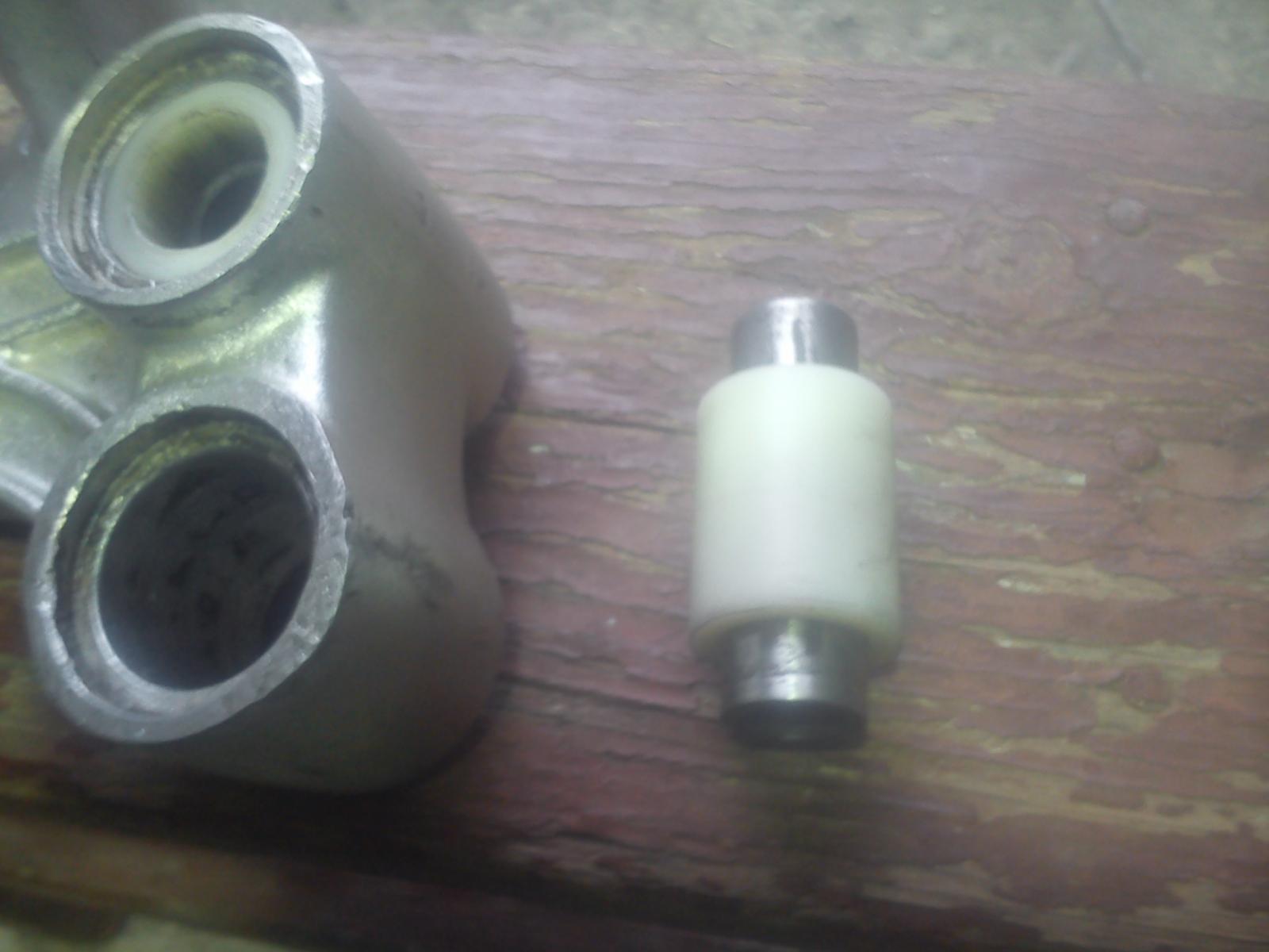

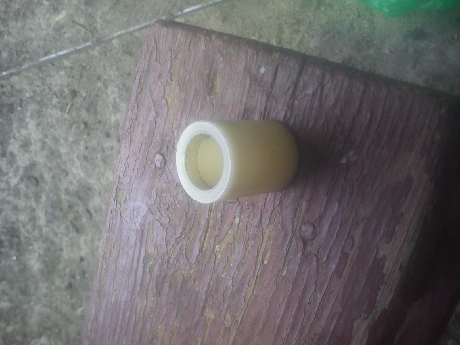

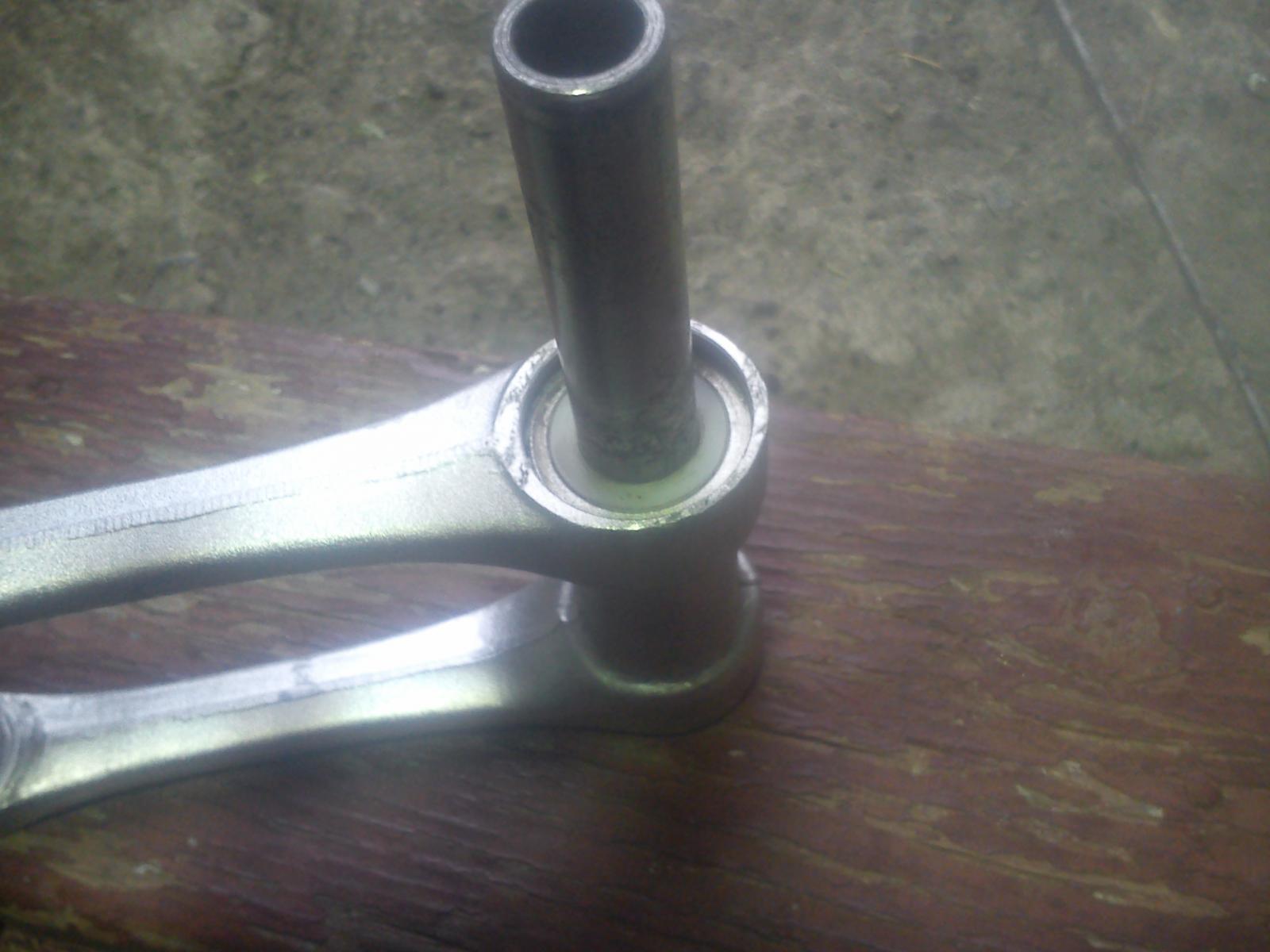

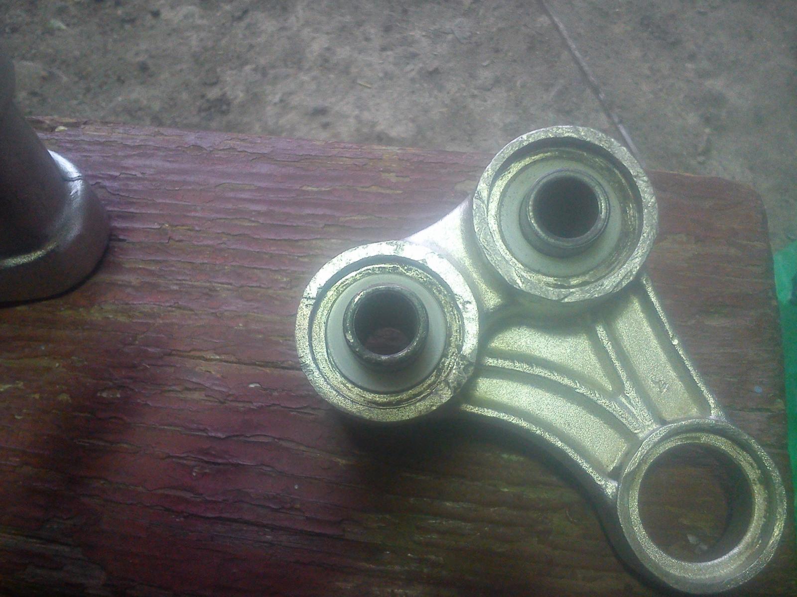

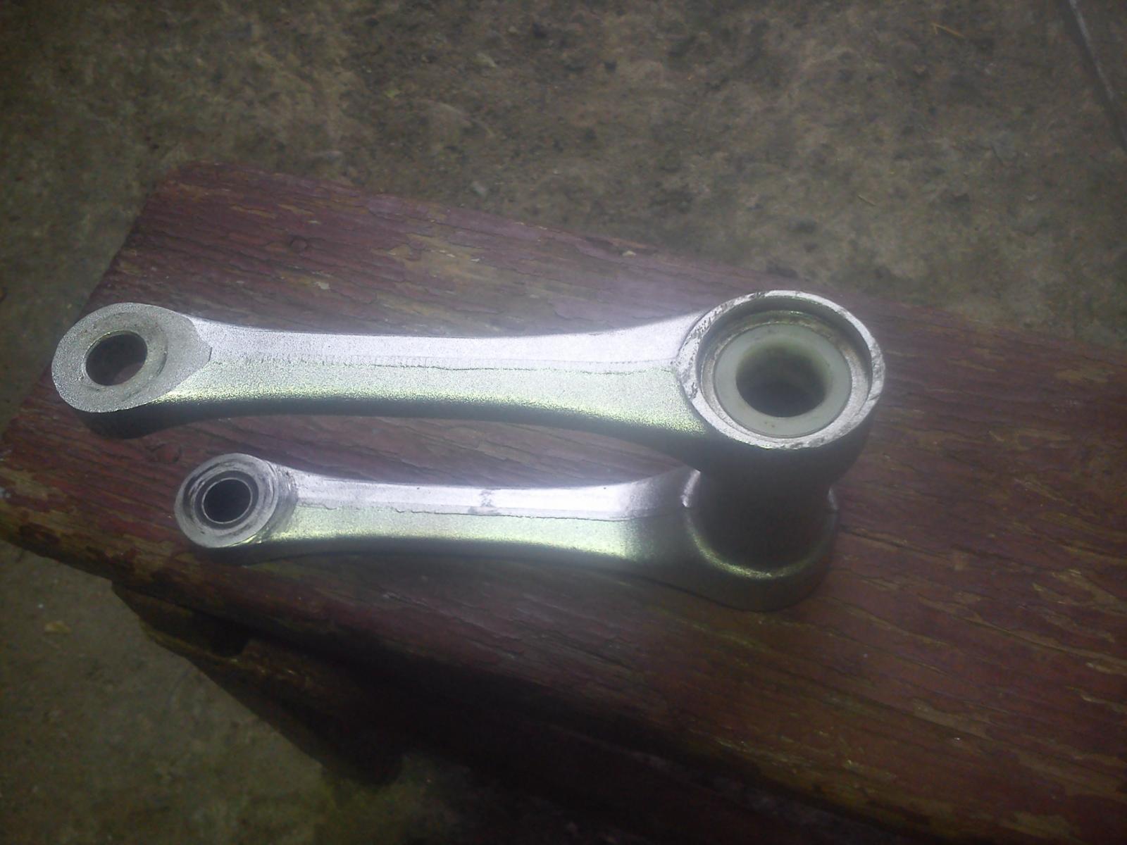

vokrys Опубликовано 23 октября, 2015 Жалоба Поделиться Опубликовано 23 октября, 2015 Я сегодня заказал у токаря капролоновые втулки в прогрессию, завтра буду устанавливать вместо раздроченных игольчатых подшипников. И правильно, смысла в игольчатых подшипниках в нашей технике нет(( Цитата Ссылка на комментарий Поделиться на другие сайты Поделиться
SNAYP61 Опубликовано 23 октября, 2015 Жалоба Поделиться Опубликовано 23 октября, 2015 И правильно, смысла в игольчатых подшипниках в нашей технике нет((Капролон ставят и в япов и в квадры. Лично на ТТР250 с капролоном 2 сезона и все гуд. Цитата Ссылка на комментарий Поделиться на другие сайты Поделиться

vokrys Опубликовано 24 октября, 2015 Жалоба Поделиться Опубликовано 24 октября, 2015 SNAYP61, расскажи по подробней про изготовление капролоновых втулок, надо заготовку и идти к токарю или из чего либо дорабатываются? Цитата Ссылка на комментарий Поделиться на другие сайты Поделиться
stillmighty Опубликовано 24 октября, 2015 Жалоба Поделиться Опубликовано 24 октября, 2015 у меня в смотровом окне на роторе только одна метка. Проверяй отверткой и поймешь какая метка ВМТ, ничего сложного. Цитата Ссылка на комментарий Поделиться на другие сайты Поделиться
stillmighty Опубликовано 24 октября, 2015 Жалоба Поделиться Опубликовано 24 октября, 2015 и я тоже присоеденяюсь к вопросу про втулки, во сколько обошлись все работы с учетом материалов. Потому как подшипники вроде как по 8-10 баксов стоят. Цитата Ссылка на комментарий Поделиться на другие сайты Поделиться
SNAYP61 Опубликовано 24 октября, 2015 Жалоба Поделиться Опубликовано 24 октября, 2015 Материал у меня был со старых московских запасов, размеры по подшипникам. Отдал токарю прогрессию и втулки. Объяснил суть работы прогрессии и показал старый разбитый подшипник. Он сам все заметил и вместо штатных подшипников замостырил втулки. + в том что механизм качения не требует смазки и никаких минимально допустимых люфтоф присутствующих в игольчатых ПШ., и более долгая износостойкость. Цена изготовления с моим материалом вышла мне в 550 рублей. Цитата Ссылка на комментарий Поделиться на другие сайты Поделиться
