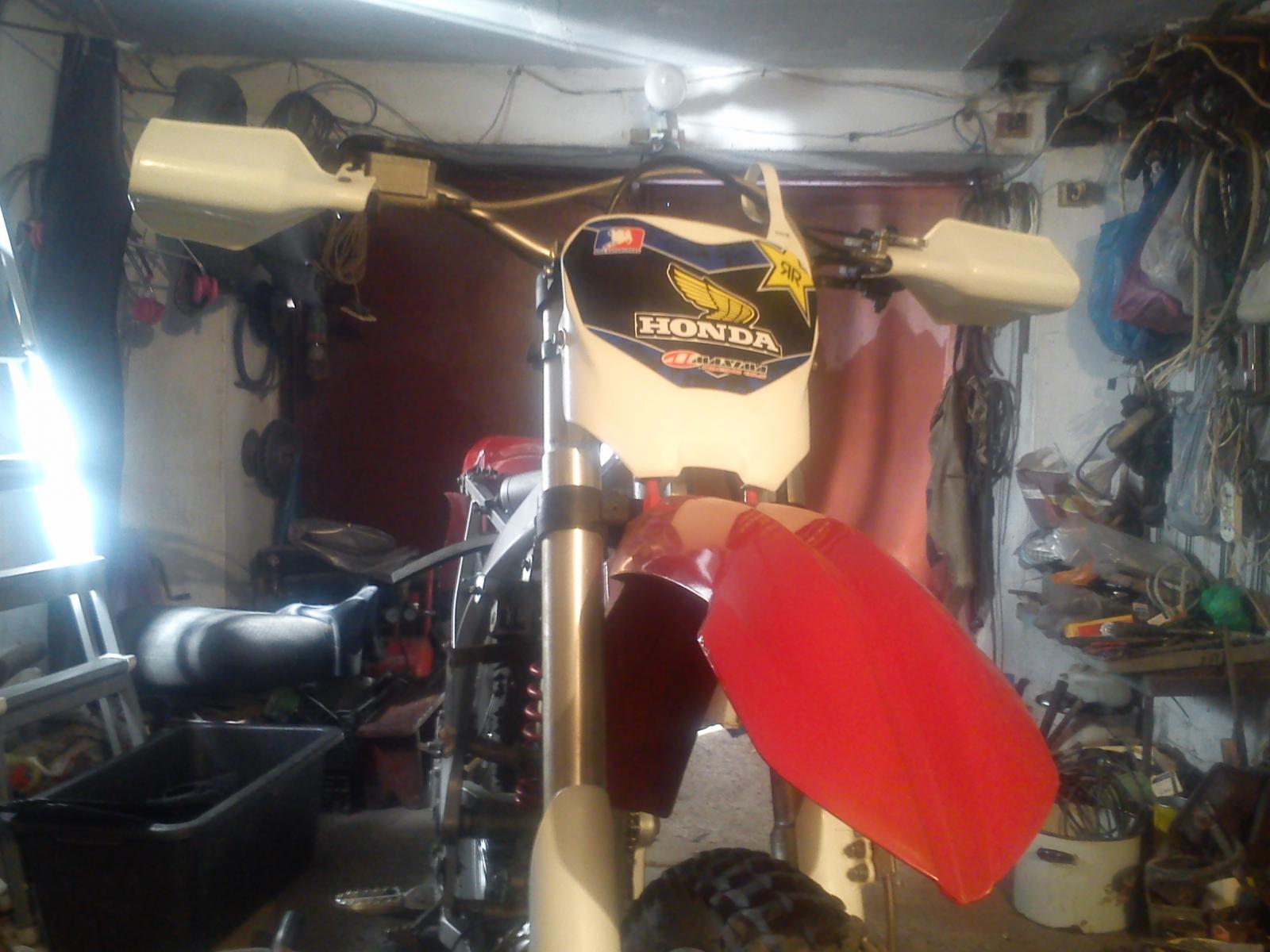

Сегодня с Китая пришла пластикавая защита рук. Подпилял, подрезал, установил.
