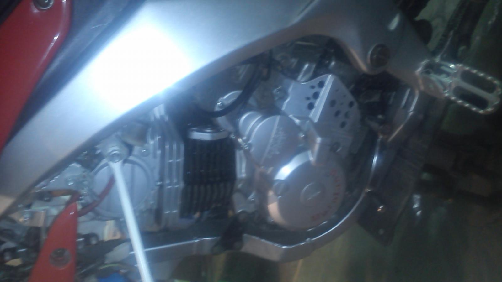

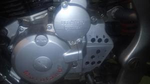

Сегодня за пол часика с помощью болгарки и дрели затюнил крыжку ведущей звезды.post-14794-0-64868600-1447353586_thumb.jpgpost-14794-0-15837400-1447353668_thumb.jpg
а я вот думал может снять эту крышку полностью - что думаешь ?
Х.З. Крыжка нужна в целях безопасности, убрать конечно можно, но меня и так устраивает.
