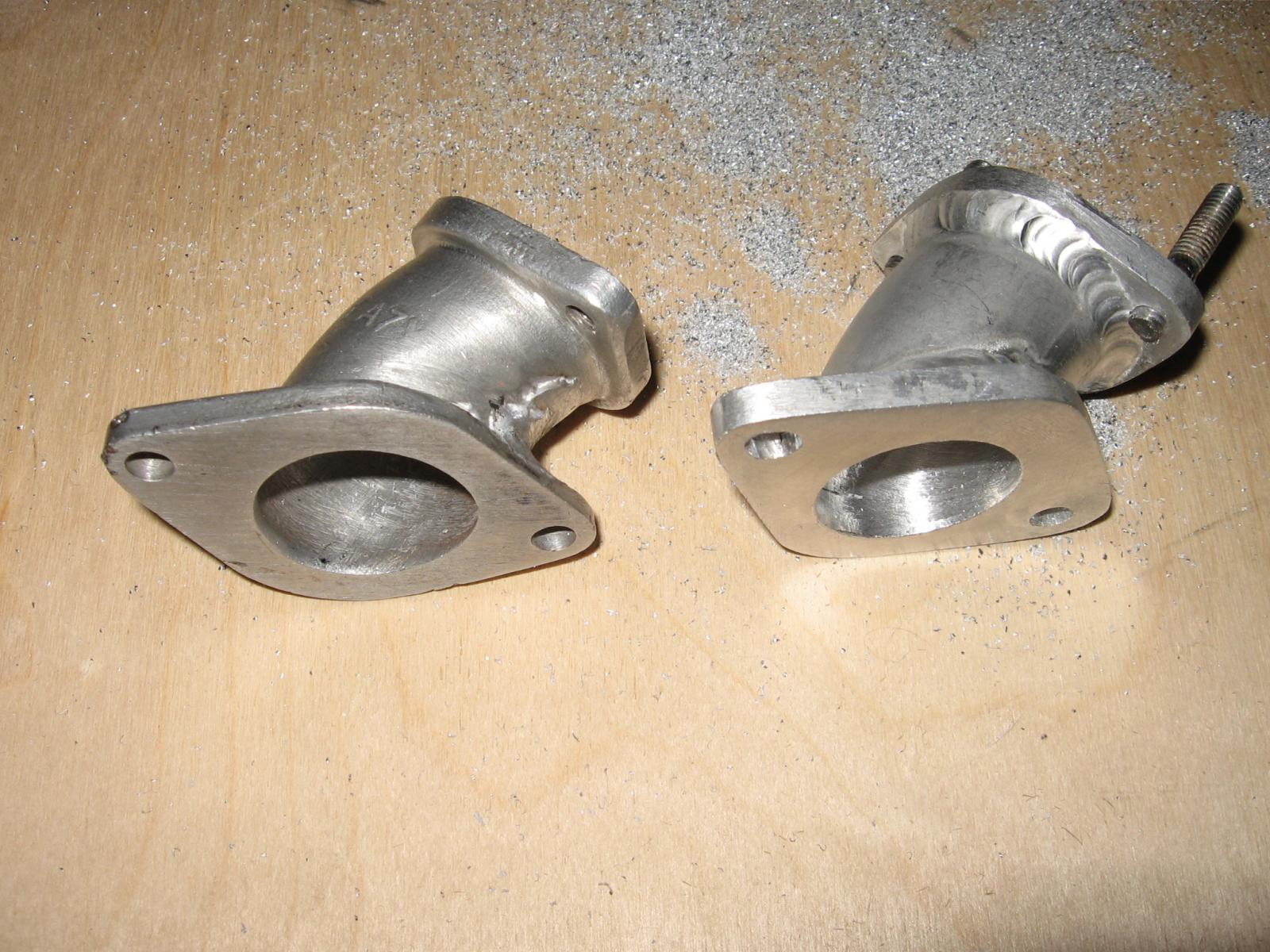

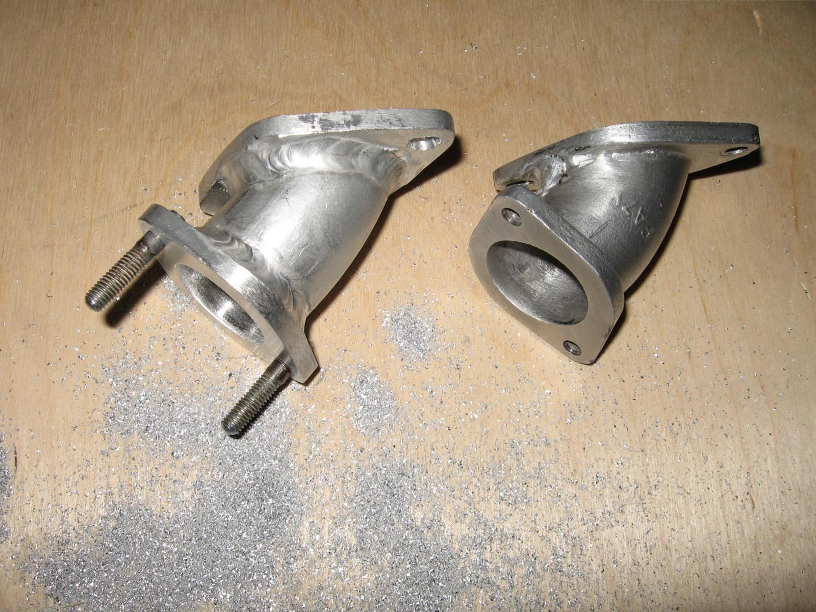

Саня ты подумал что я обиделся  :D брось даже неподумай.Просто из жалюзи которые выполняют полудекоративную функцию тему засеривать неохото.Сгодня приколхозил входной коллектор а мот завёлся на пару секунд  :wacko: .
Сегодня приколхозил коллектор входной от стартера завёлся на пару секунд и ФСЁ. Вот творение что сочинял на глаз
а почему только на пару секунд ?
А Х.З. Аккамулятор сел, завря пойду мозг кипятить  :( .Хотел прогреть капитально чтобы посмотреть алюминий поведёт или нет.Варил АМг 6 незнаю как он будет себя вести при перепаде температур.
А в чем смысл переделки коллектора, чем родной не устраивает?
