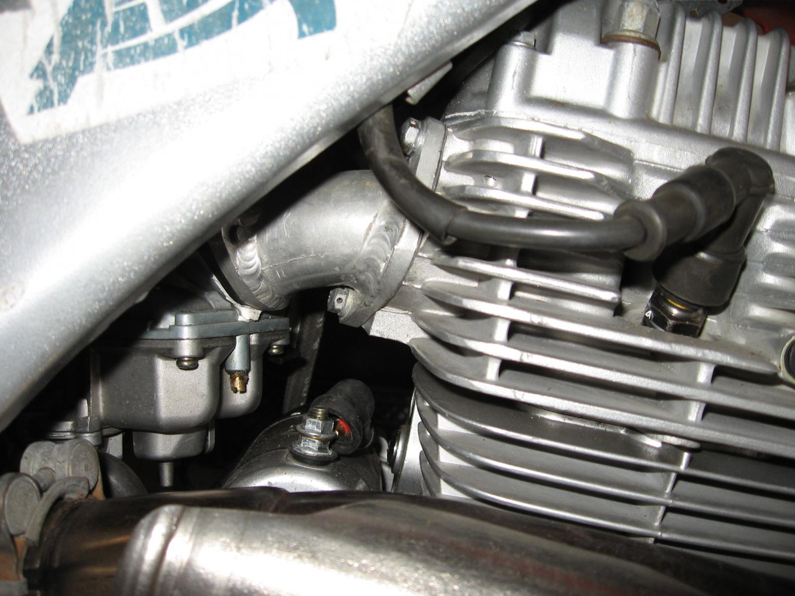

stillmighty Опубликовано 14 декабря, 2015 Жалоба Опубликовано 14 декабря, 2015 Мужики сегодя наверное я понял почему идёт провал и хреново заводится мот но холодную.Я обратил внимание на то что переходной коллектор с карба в цилиндр по уровню ниже чем на любом нормальном карбовом транспортном средстве.Бензин должен безпрепятственно попадать в цилиндр.Мы паримся над распылением смеси, а это банальный просчёт инженеров из поднебесной! IMG_3366.JPGЕсли смогу переварить по уровню коллектор то отпишу об этом.А пока расточил вход и выход и мне показалось что незря сегодня даже успел у...тся.Ну собственно вот что у меня получилось с передней подвеской от "HONDA":IMG_3383.JPGIMG_3382.JPGIMG_3379.JPGIMG_3380.JPGIMG_3342.JPGIMG_3322.JPG По уровню ниже это ты в прямом или переносном смысле ? Т.е. плохого качества и там есть ступенька ? Или речь про то что его вертикальное положение ниже должного уровня ? Я кстати тоже понял что надо ступеньку растачивать, на выходных возьму с собой в гараж дреммель :D Потому что после того как на других мотах устранили ступень, то улучшился на много завод на холодную и улучшились низы. Цитата

Bolshevik Опубликовано 17 декабря, 2015 Жалоба Опубликовано 17 декабря, 2015 По уровню ниже это ты в прямом или переносном смысле ? Т.е. плохого качества и там есть ступенька ? Или речь про то что его вертикальное положение ниже должного уровня ? Саня, и все кто затронут темой нормального запуска двигателя на холодную, и некорректнго отзыва двигателя при резком открывании дроссельной заслонки.На фотке: отчётливо видно,что по горизонтали карбюратор находится ниже чем впускное отверстие головки цилиндра.Изгиб коллектора с низу в верх! А должно быть строго по горизонтали или с наклоном от карбюратора вниз к цилиндру.Мы пьём воду или водку поднимая стакан и опракидываем его сверху вниз, пить из стакана стоящего на столе несовсем удобно. И почему у всех карбюраторных авто, карбюратор не стоит ниже впускного отверстия в головке двигаталя!? Ответ очевиден двигателю будет тяжело питатся!!! Да дроссельный датчик инжектора можно поставить как вверху над двигателем по горизонту так и ниже уровня головки цилиндра, результат один.Поскольку топливо подаётся через форсунки, а датчик дросселя подаёт воздушную массу!!! Завря постараюсь сделать новый коллектор в уровень, и сократить расстояние от карба к цилиндру.Если всё получится так как я расчитал, то тогда прийдётся и фильтр бокс немного реконструировать.Мля так мало места между цилиндром и фильтром просто Ж..А. Вот моё видение проблемы. Цитата
stillmighty Опубликовано 17 декабря, 2015 Жалоба Опубликовано 17 декабря, 2015 Не думаю что с учетом разряжения в цилиндре этот изгиб может сказываться, топливо из поплавковой камеры вообще вертикально вверх идет и ничего, и уж темболее когда уже топливо в виде смесь далее летит по трубе, не думаю что такой незначительный уровень скажется. Хотя я конечно знаю что вертикальные карбы на много лучше горизонтальных, но не до такой же степени. В любом случае буду ждать с нетерпением твой эксперимент, хотя возможно если буду положительные результаты - то как узнать что на них повлияло, доработка угла или укорачивание впуска. А на счет того что мало место под баком - полностью согласен, да еще и под вопросом как хобот от фильтрбокса дотянется. Цитата
