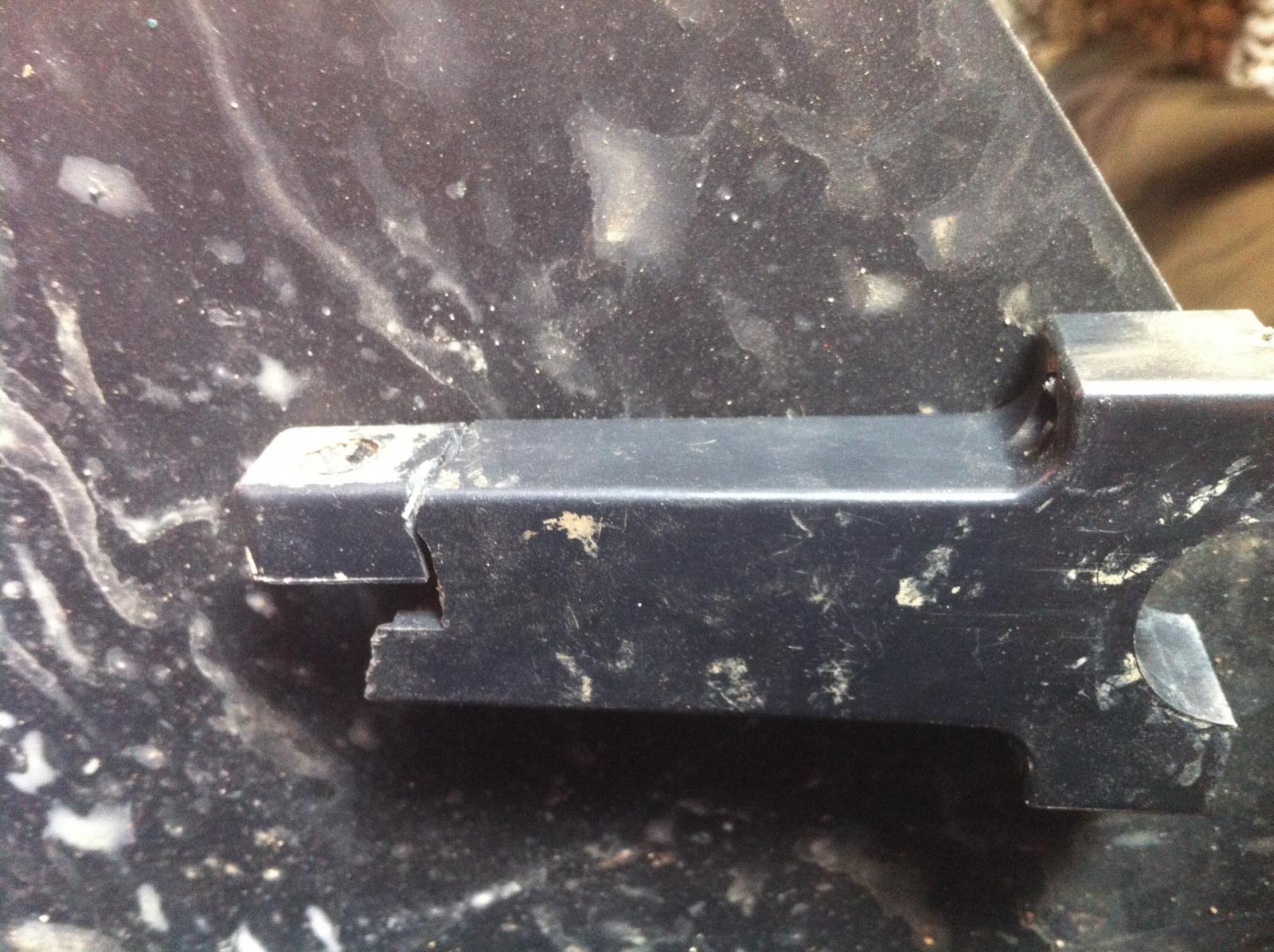

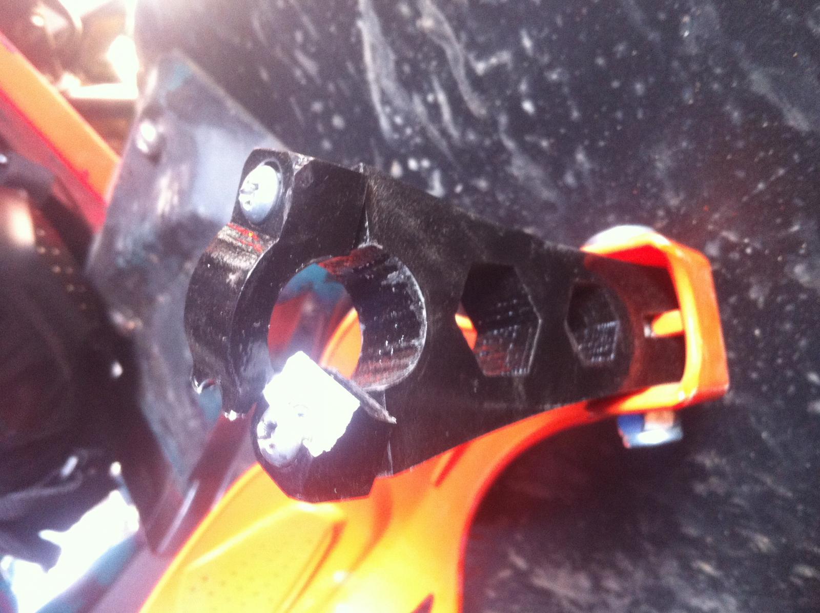

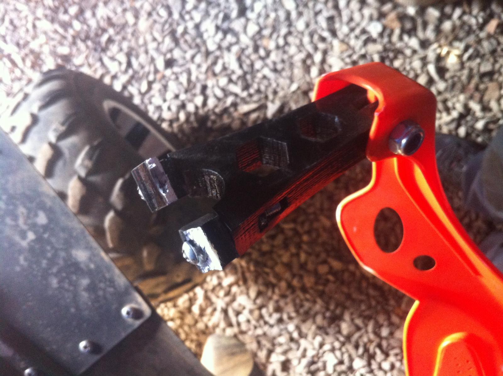

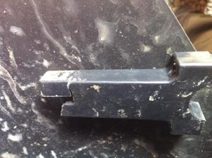

Вот штатное и не штатное
Я после того как положил на бок ( загнал руль и сломал кронштейн защиты ) заказал из алюминия ! Надеюсь помогут в последствии !!!
