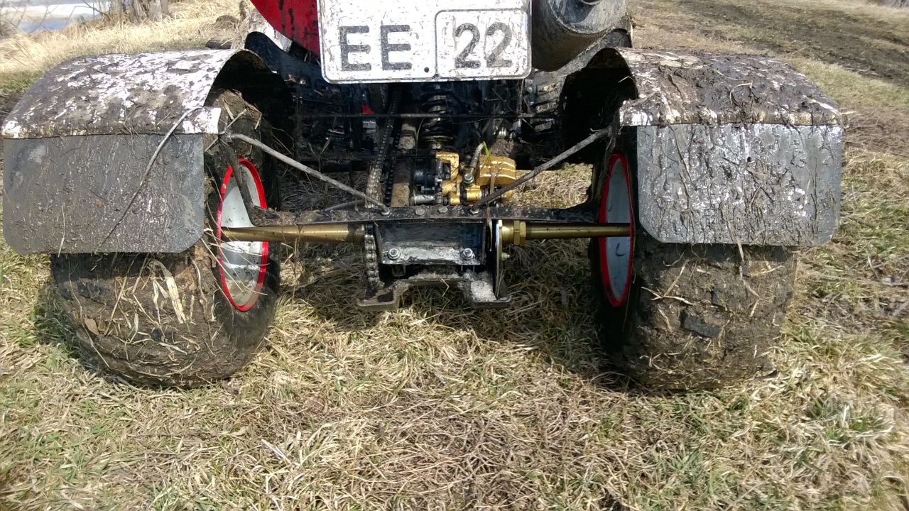

geka-25 Опубликовано 18 апреля, 2015 Жалоба Опубликовано 18 апреля, 2015 ФОТКИ!!! ФОТКИ!!! ФОТКИ!!! ФОТКИ!!! ФОТКИ!!! Не томи уже,страсть как поглядеть охота как ты их там приладил :) Такая-же фигня ! Цитата

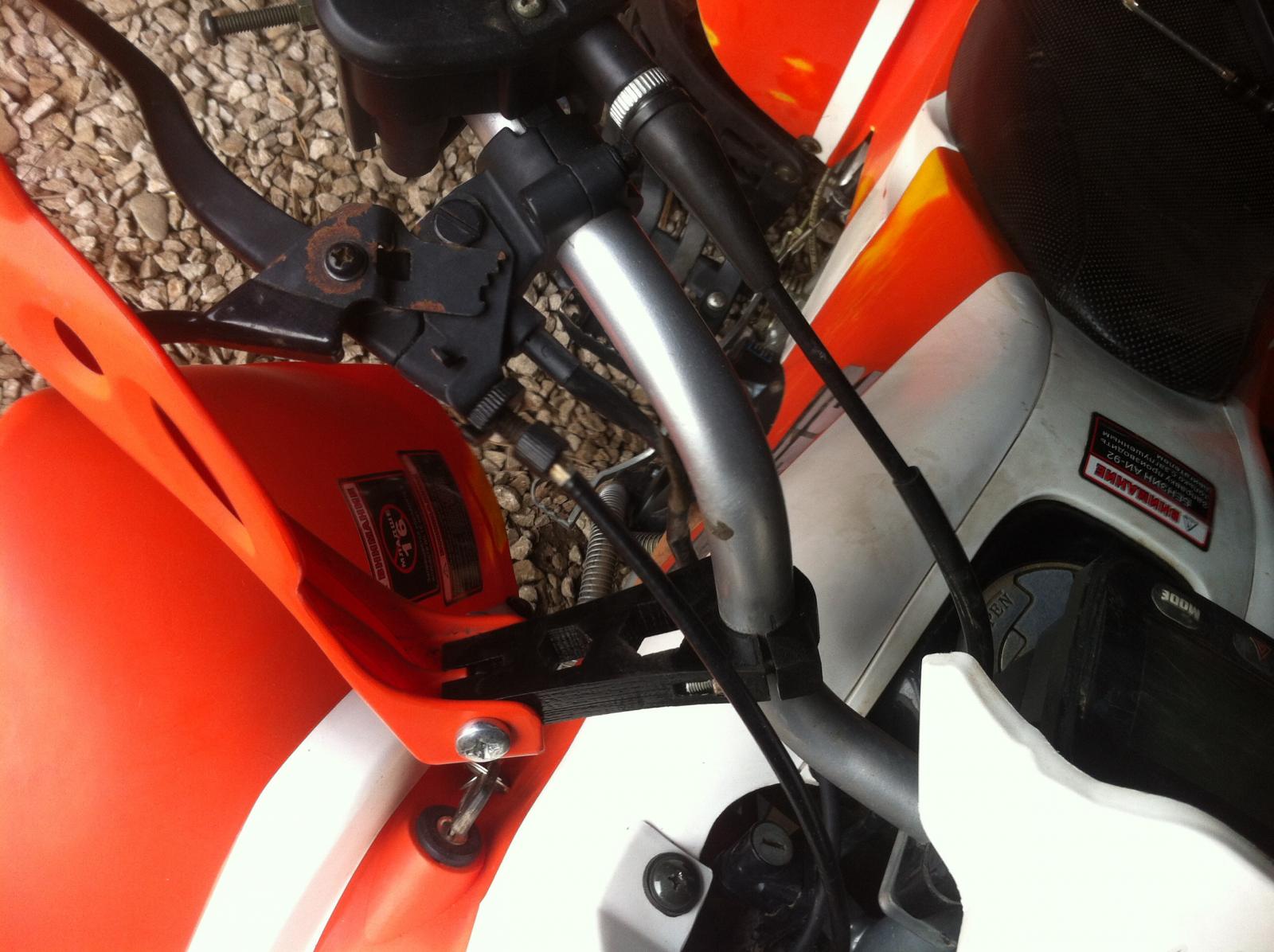

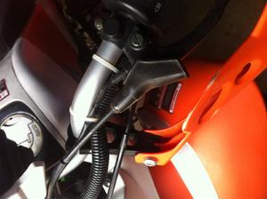

ccm52 Опубликовано 18 апреля, 2015 Жалоба Опубликовано 18 апреля, 2015 ФОТКИ!!! ФОТКИ!!! ФОТКИ!!! ФОТКИ!!! ФОТКИ!!! Не томи уже,страсть как поглядеть охота как ты их там приладил :) ИМХО. Спереди крепеж за рулевую тягу, чтоб при повороте колеса крыло тоже поворачивалось. Сзади - крепеж к маятнику. Интересно посмотреть вариант данных креплений. Цитата
geka-25 Опубликовано 18 апреля, 2015 Жалоба Опубликовано 18 апреля, 2015 Съездил забрал крепежи давно уже готовы были. Цитата
geka-25 Опубликовано 18 апреля, 2015 Жалоба Опубликовано 18 апреля, 2015 ИМХО. Спереди крепеж за рулевую тягу, чтоб при повороте колеса крыло тоже поворачивалось. Сзади - крепеж к маятнику. Интересно посмотреть вариант данных креплений.Зачем за тягу ! Умтяги есть наклон ! Думаю крепить надо за ступицу ну или ченить делать типо съемного крыла и крепить за верхнию шаровую зад однозначно за маятник больше не как. А перед напоминает трактор обычный советский мтз75-80. Цитата

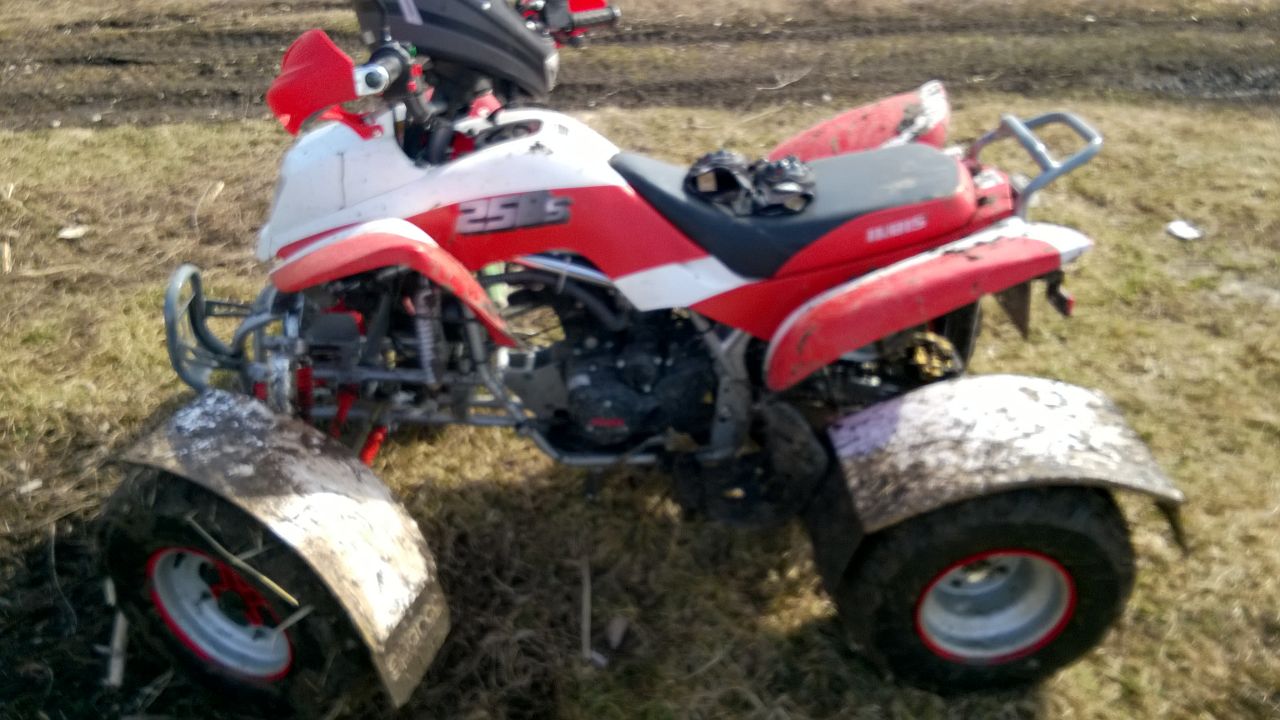

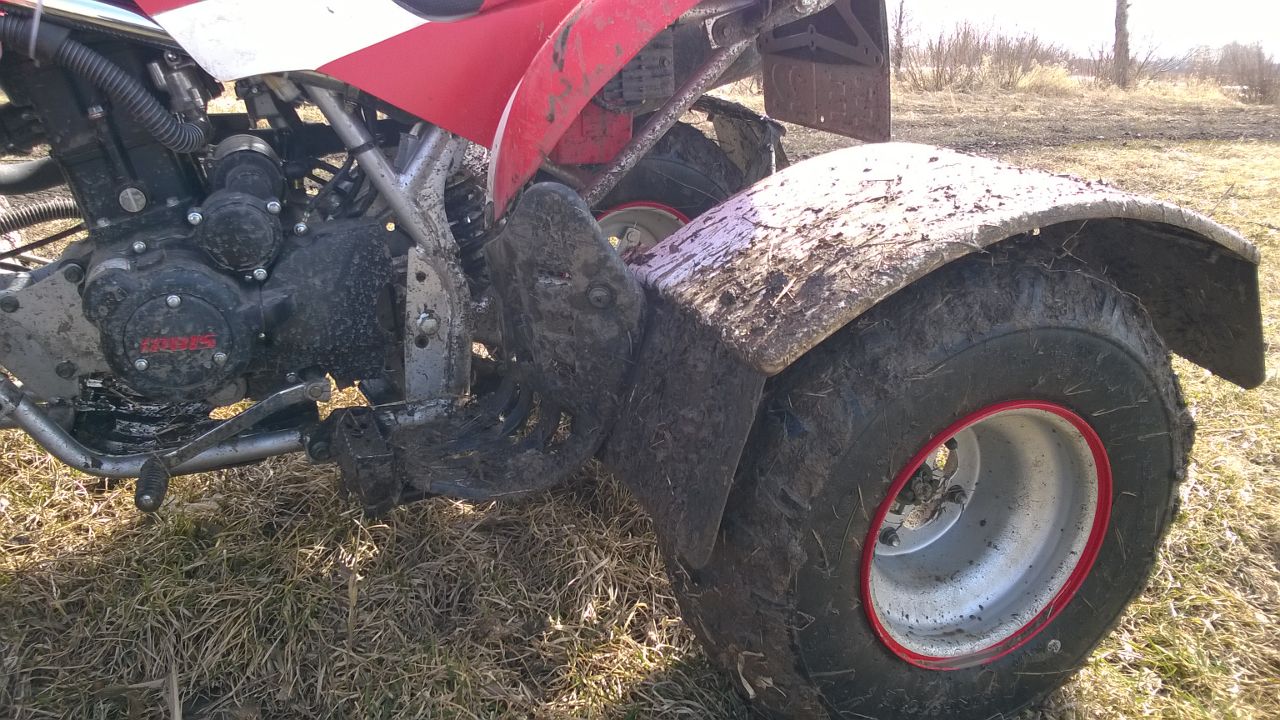

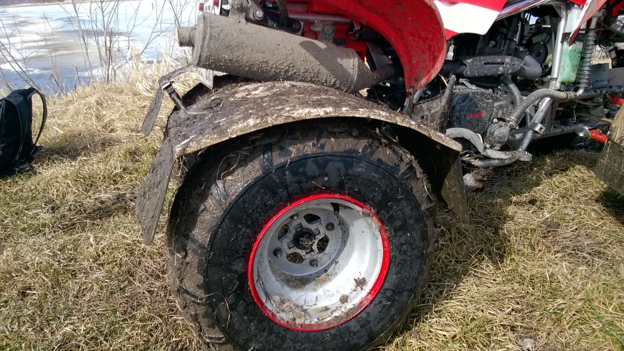

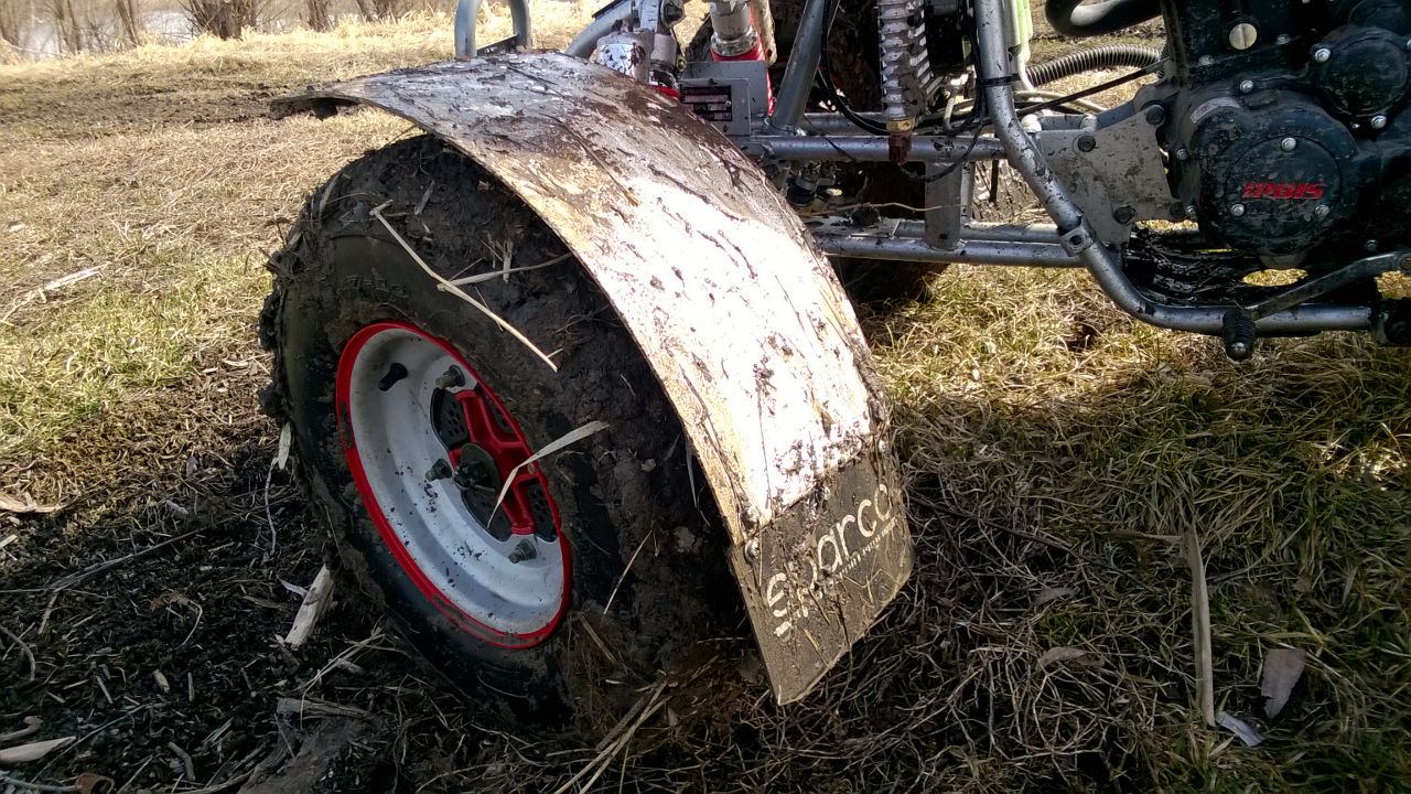

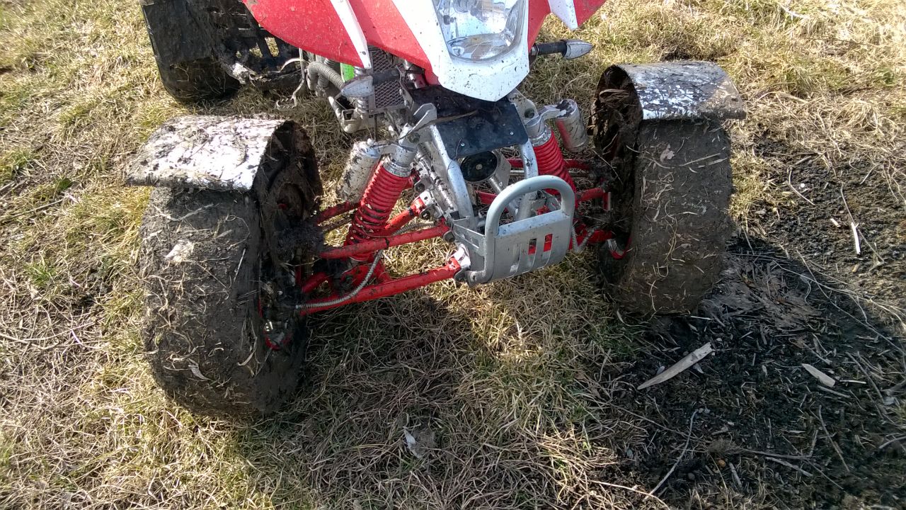

Andrei250 Опубликовано 18 апреля, 2015 Жалоба Опубликовано 18 апреля, 2015 Подробно не фотал, были немного покатухи. Скажу ток что приехал чистый. 2 Цитата
Andrei250 Опубликовано 18 апреля, 2015 Жалоба Опубликовано 18 апреля, 2015 В переди одна точка к рул.тяге другая к верхнему болту супорта. Зад к маятнику. Цитата
