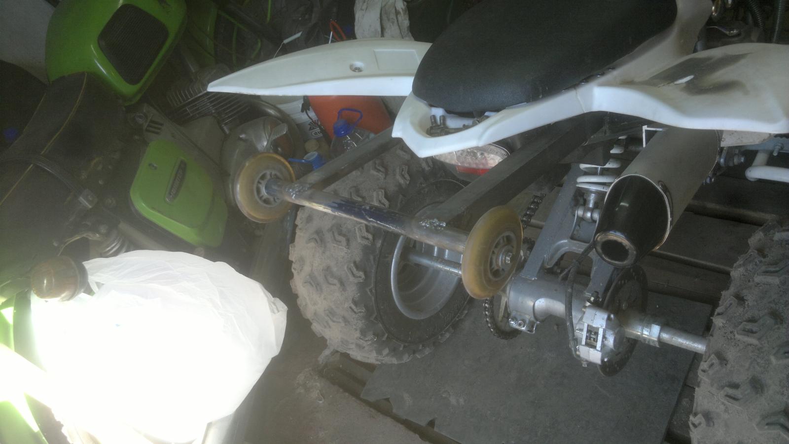

Проставки на заднюю ось. Для расширения базы (чтоб так легко на 2 колеса не коренился) http://forum.atvclub.ru/index.php?threads/126734/
Расширение получается 5 см в общем. Это так значительно ? Цена так и осталась тайной ? И разве у нас задняя ось не 4х100. ?
на нашу цельную ось минусов будет больше, чем плюсов. Правда учитывая незначительную толщину, основной минус будет в финансовой сфере:) Для снижения валкости на поворотах можно загнать в "-" развал передних колес.

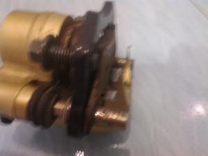

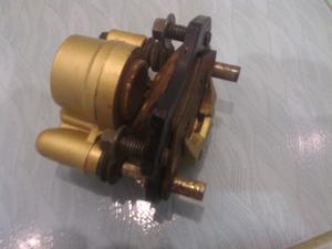

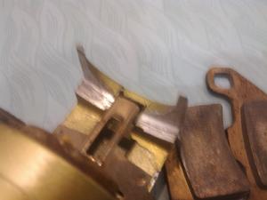

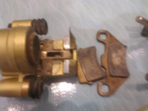

Я конечно все понимаю киты затупили при сборке ведать третья смена собирала ) НО скрип не напрягал ? Ну хотябы визуально можно было осмотреть весь квадр !
меня это не сколечко не оправдывает, сам виноват
я бы заглянул если б был скрип, или хоть как то это влияло на качество торможения.
Афигеть маскировка. ! Так скорей всего диски тоже пострадали !
нет, диск в норме.
если бы основа колодки была стальная то капец диску, и скрежет и неравномерное торможение проявилось...
а так только суппорт и тыльную сторону колодки сожрало.

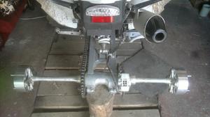

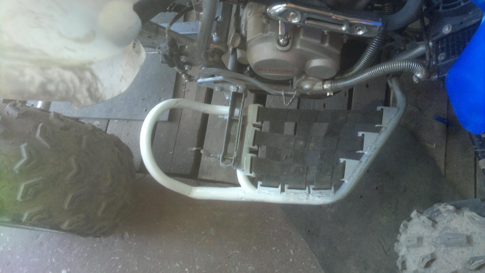

Колхозим по тихонечку.Поставил проставки на 50 мм.Колесная база стала шире на 100 мм.Приварил к подножкам пятки.Варю задний бугель.В разработке еще взять какой нить двигатель по мощнее и внедрить его.Карб не ставил,скоро закажу.Будет вообще пушка).Сильно не ругайте,выслушаю все.
