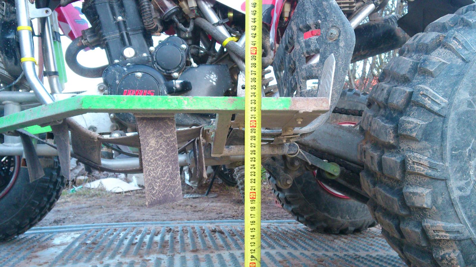

Сегодня прохватил пару часов. Мнение не однозначное. Может в силу самопала. С защитой ног ловушки справляются (пару раз  при движении по лесу по низу защиты были хорошие удары от веток и камней, раньше иногда попадало в ногу) . От скольжения ноги в сторону по периметру - труба, лист металла вварен к низу трубы, образуя "корытце". Мусор действительно собирается на ловушках отменно, хорошо, что много луж, все быстро вымывается. Из минуса - получились большие ловушки и конструктивно они расположены достаточно низко (в силу конструкции квадра их выше не сделаешь), примерно в 20см от земли (без водителя) и проезд препятствий получается сложнее.

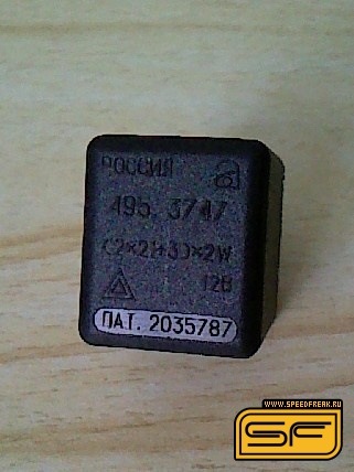

Бери жигулевское,перепиливаешь одну дорожку и все работает. Какую дорожку можно найти в инете. У меня работает прекрасно.
Опс во как! Я когда заказывал эти поворотники по гуглил делаю с жигулевских но чет там перепаивают ( ну и типо есть нового поколения реле (ладовские) специально для светодиодов чтоб норм моргали.

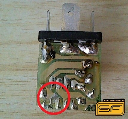

паять ни чего не надо, надо ток отпилить одну ногу от микросхемы, помоему 7, но не уверен, и работает как надо
седьмая, точно. У меня такая стоит

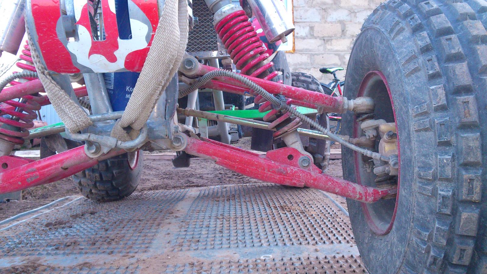

сходил померял, 32см от земли до ловушки, с водителем (со мной ) -29см

Реле нашлось только от пятерки (. Как его подключить ?
