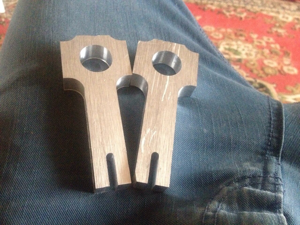

geka-25 Опубликовано 24 апреля, 2015 Жалоба Опубликовано 24 апреля, 2015 Я после того как положил на бок ( загнал руль и сломал кронштейн защиты ) заказал из алюминия ! Надеюсь помогут в последствии !!! Я уже второй раз на боку точнее второй раз я его кувыркнул хорошо оборот вокруг сделал как вторая защита не развалилась выжила каким то чудо ). Я даже и не знаю где у нас заказать из алюминия (. И руль надо поменять родной говно гнется весь кривой уже)) Цитата
Andrei250 Опубликовано 25 апреля, 2015 Жалоба Опубликовано 25 апреля, 2015 Я после того как положил на бок ( загнал руль и сломал кронштейн защиты ) заказал из алюминия ! Надеюсь помогут в последствии !!! Я после того как положил на бок ( загнал руль и сломал кронштейн защиты ) заказал из алюминия ! Надеюсь помогут в последствии !!!из нержавейки. И дешево и сломать потрудится надо.а эти так и лежат не доделанные Цитата
geka-25 Опубликовано 25 апреля, 2015 Жалоба Опубликовано 25 апреля, 2015 из нержавейки. И дешево и сломать потрудится надо. а эти так и лежат не доделанные Дешего и сердито )). Но я все-же хочу вон те алюминиевые ))) 1 Цитата

Horhe29 Опубликовано 25 апреля, 2015 Жалоба Опубликовано 25 апреля, 2015 Я уже второй раз на боку точнее второй раз я его кувыркнул хорошо оборот вокруг сделал как вторая защита не развалилась выжила каким то чудо ). Я даже и не знаю где у нас заказать из алюминия (. И руль надо поменять родной говно гнется весь кривой уже))Я то заказывал у токаря-фрезеровщика , оригинал дал , а он сделал такие же ! А руль пытался купить , но так и не получилось ! Пока что вварю перемычку , а там может и новый подвергнется !!! Цитата
