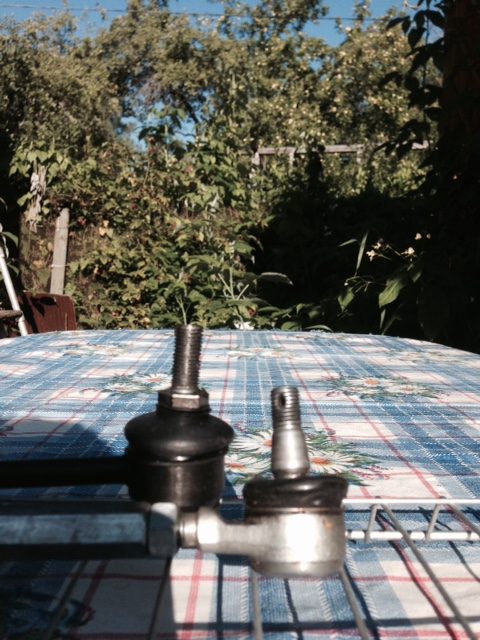

Появился люфт во внутренних рулевых наконечниках. Хотел заменить как и наружные на нормальные, нарезав резьбу, но она на внутренних наконечниках с левой резьбой. Не могу найти плашку на 10х1.25 с левой резьбой. Кто как вышел из положения?

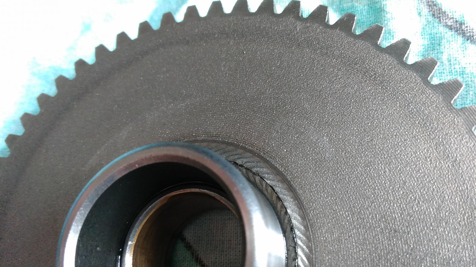

Дружище, ты сфотографируй ее не в руках, а на месте, что бы разобраться как работает, я просто в свой двигун еще не заглядывал и не могу сообразить без наглядного пособия.
я бы не торопился со сварочными работами
И вообще в чем проблема? стартер не работает? или она тебе просто покоя не дает)))))
Стартер конечно же не работает, то есть крутится отдельно от движка. Обгонка похожа на подшипник который крутится в одну сторону а в другую клинит. Обгонка жёстко сидит на "выступе" шестерни (которая на видео). По логике этот "выступ" должен быть одной деталью с шестерней. Но он выполнен как отдельная деталь, и приварен к шестерне с завода. Если видео нормально сфокусировать на сварном шве, думаю будет видно трещину, щель между этими деталями.
тоже не нашел, так и стоит, когда надо сход сделать, выкручиваю или закручиваю один наконечник
Собственно лопнувший шов. + Видео в хорошом качестве ( https://vk.com/video?section=all&z=video113500201_171343553%2Falbum113500201 )
Ну да, Саня рыртыр, голову надо иногда по назначению использовать))))
аргон спаситель)))))
вычитал тут у конкурентов что вместо рулевых наконечников подходят стойки стабилизатора задние от Авенсиса 2009 года. Просто никто не сказал от чего, все предлагали подобрать))))
А можно пожалуйста каталожный номер?)
заказывал в Экзисте : Тяга/ стойка стабилизатора от BMW , Quintron Hazel QLS3224S
Всем привет. Купил в  Existe тягу/стойку стабилизатора Delta 1-B1-809. Толщина её разрезаемой части оказалось равна 9 мм. Будьте осторожны, возможно у каждого  производителя  свои размеры.
