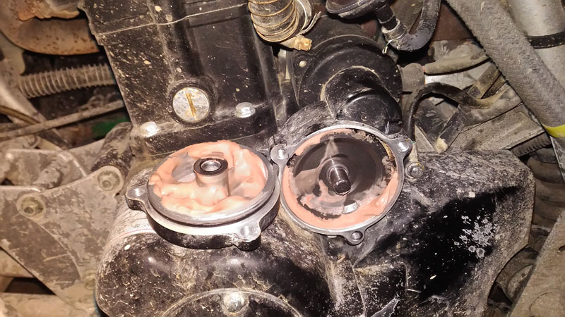

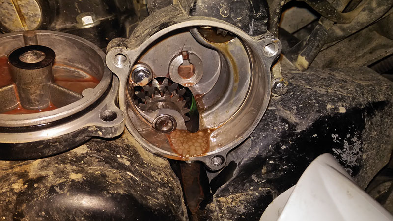

не заводится, мороз    -10, реле щелкает, двигатель молчит

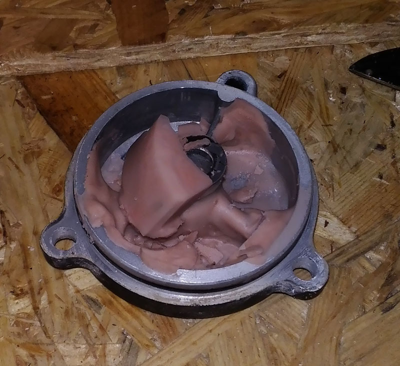

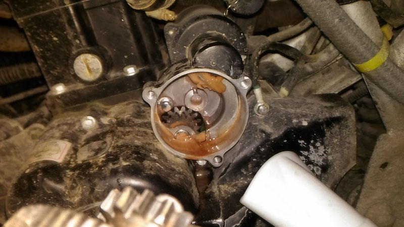

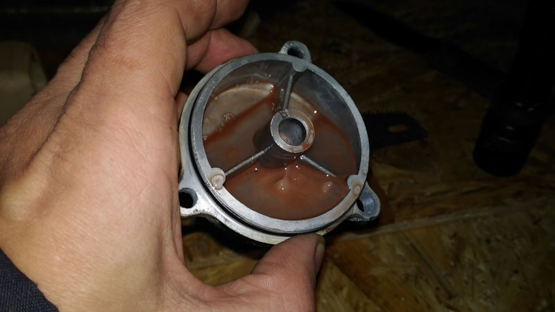

 снял крышку редуктора стартера , а там что-то розовое похожее на детское мыло....
...и шестерня заклиненая этим г**ном...

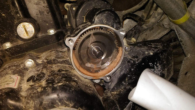

стартер шестерню не проворачивает
типа мыло
грею феном
тает
растаяло
наверное вода в картер попадает
Если в картер то и в движку тоже, у меня под магнитом генератора дирка с мезинец, не знаю с завода или нет, не понятно, с магазина покупал квадр

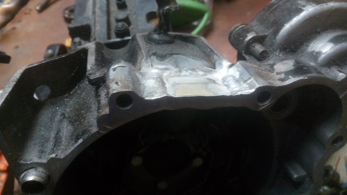

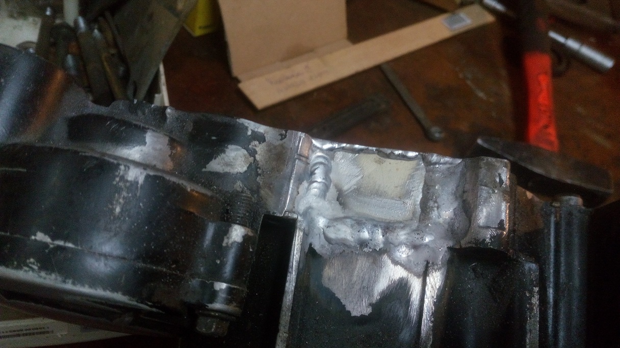

засварили мне картер пробитый цепью, делал у разных мастеров, крышка 2 тр, двигатель 1,5тр
Саш ну за блок ладно если без разбора ,а ремонт крышки вообще не целесообразен выходит.

тогда скорее всего где-то сверху под крышку вода затекала, эмульсия наверняка между шестеренками образовывалась.

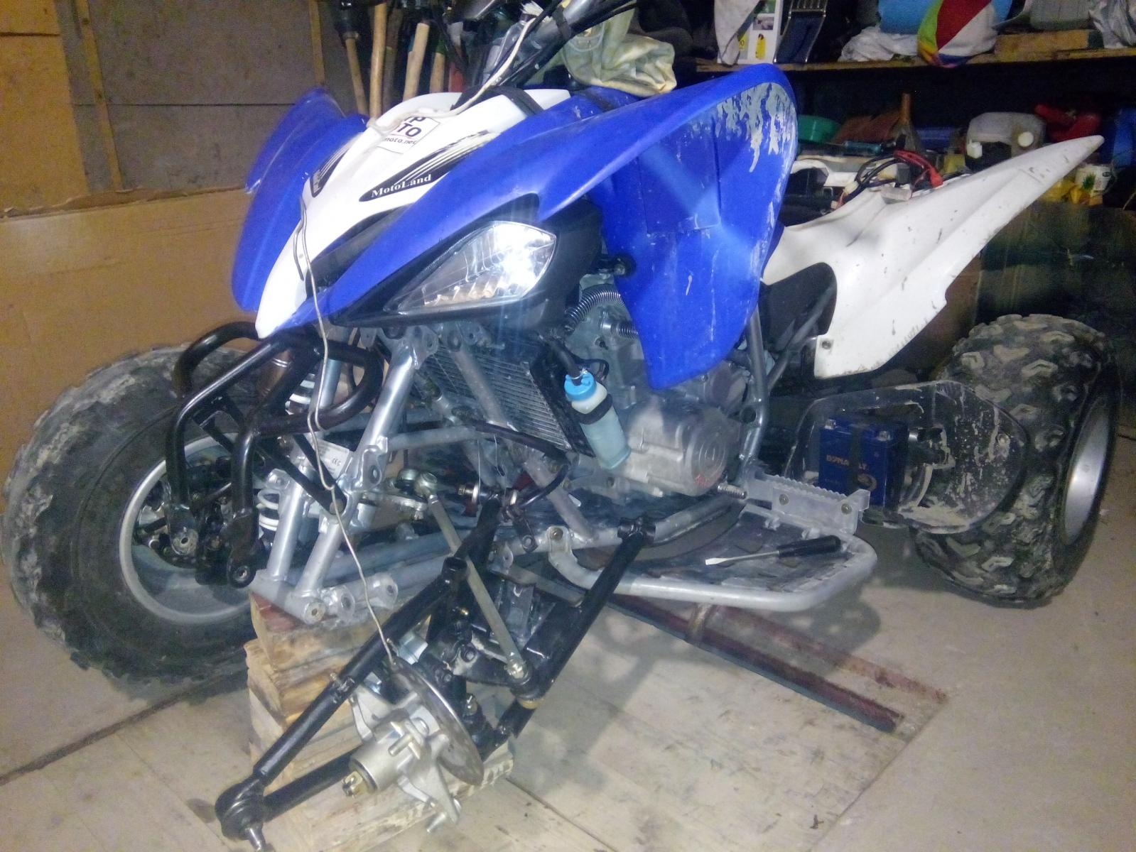

1-Чтото я не нашол ни чего по втулкам передних амартизаторов. У меня нижние стали яйцом. А как у Вас,еще они живые.
2-Разобрал сегодня левые рычаги (низ и верх). Верх оказался мертвый и ось гнутая.Низ в отличном состоянии, но все равно заменю раз залез.
3-Шаровые на троечку,при условии что когда купил все мазал.Пробег щас 450км.

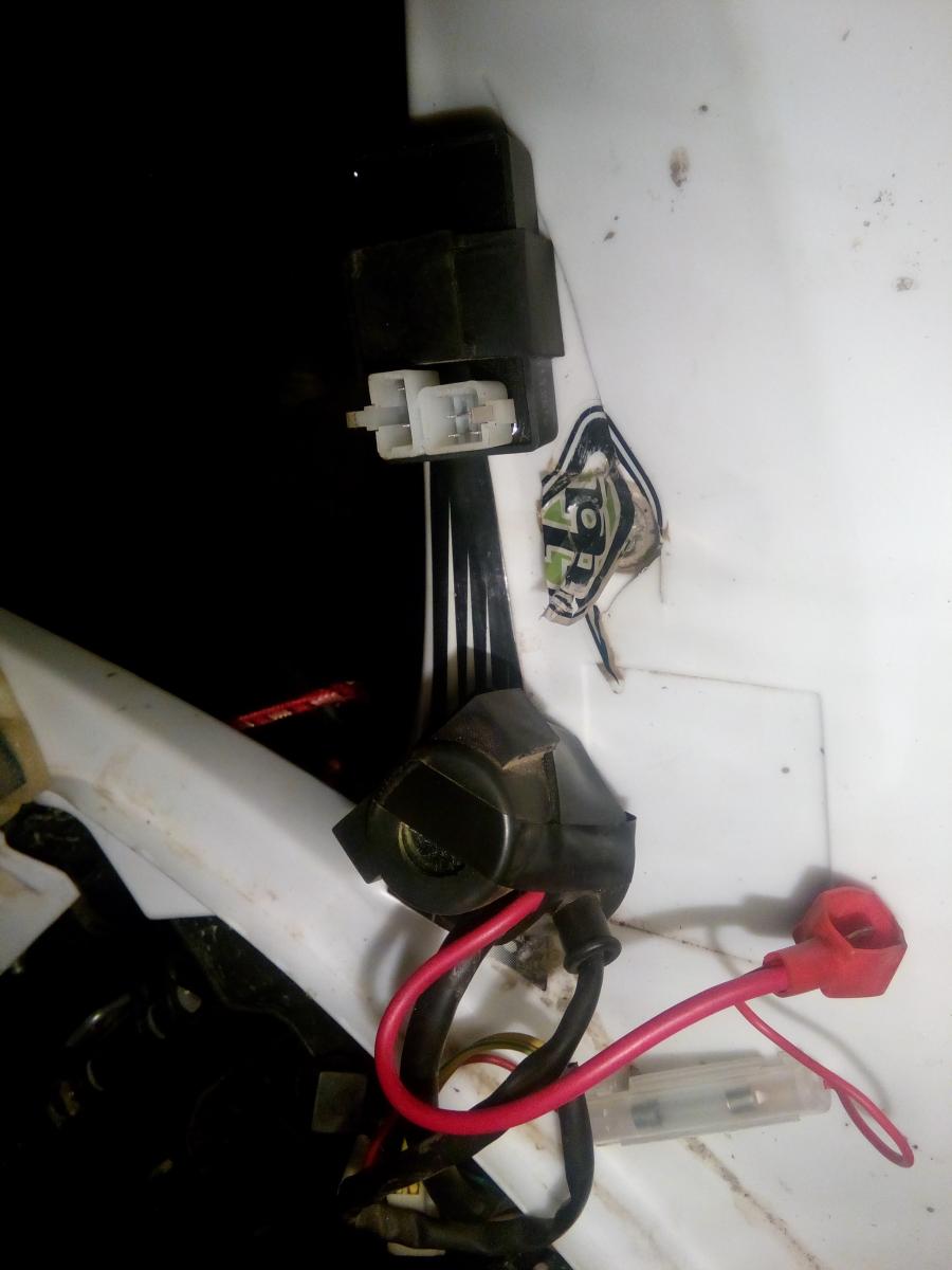

И ещё вопросик.что это за приблуда и что за реле в аккумуляторном отсеке?
Всем привет, какое реле стартера можно поставить взамен родного без переделок?
