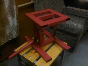

Всем привет ! В очередной раз шарил по просторам интернета ! И наткнулся на такой подъёмник ! Стоит в пределах 2500 тыр ! Посидел подумал ! Собрал в гараже обрезки труб и за часа так за три собрал подобие того , что увидел на картинке ! Скажу сразу ! Данный дивайс предназначен для подъёма мотоциклов ! И целиком квадр будет тяжело поднять ! Но поднять перед или зад квадра это запросто ! ПРОВЕРЕНО ! Стоит на нём мой без задних колёс !
Фото подъёмника под квадром позже ! А да на подходе проставки под задние колёсья !!!
Перед или зад по отдельности не плохо поднимает и подкатной маленький. Как то сильно грамоздко он выглядет. А так за очень умелые руки только уважуха!!!
Опять же говорю ! А если нет податного ! Который пару рублей стоит и есть время и немного металла ! вот тебе и альтернатива !

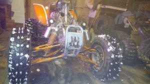

1-Чтото я не нашол ни чего по втулкам передних амартизаторов. У меня нижние стали яйцом. А как у Вас,еще они живые.
2-Разобрал сегодня левые рычаги (низ и верх). Верх оказался мертвый и ось гнутая.Низ в отличном состоянии, но все равно заменю раз залез.
3-Шаровые на троечку,при условии что когда купил все мазал.Пробег щас 450км.
Амотрты родные я поменял на 350км родные померли). И сразу в новых амортах поменял резинки правильнее саленблоки брал в авто магазине методом подбора от Тойоты королы вроде пресанул их в тесках сам смазал шруцом и задавил прошли они 1000км грунтовки. В итоге живые живых !
