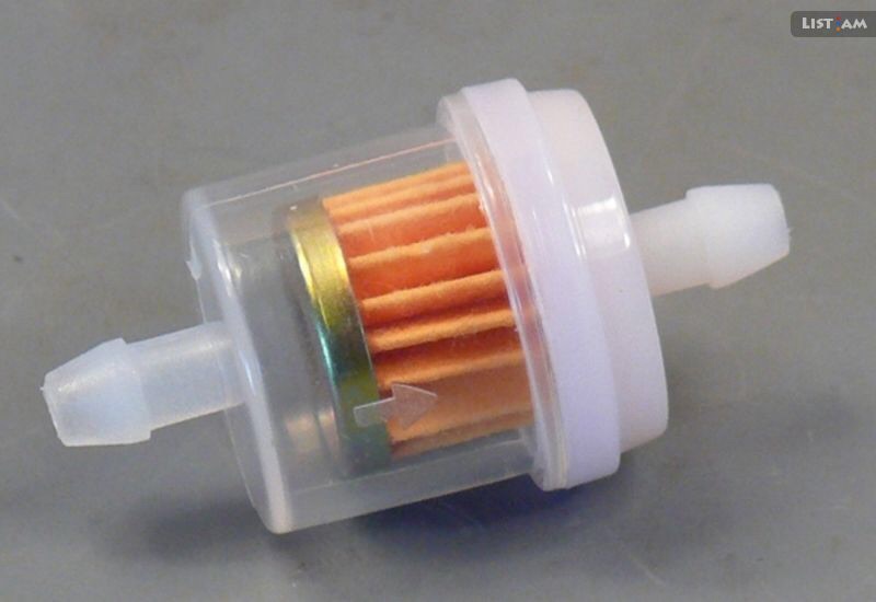

Александр спасибо за ответ буду смотреть и исправлять пока недостатки стокового карба у меня также есть проблема наличия полного фильтра бензина. При запуске, Фильтр полный бензина проходит 20-30 сек и в фильтре практически нет топлива да и по манере разгона даешь газу поехал потом тупит бросаешь газ и снова норма надо смотреть подачу топлива наверное.
Не совсем понятно по бумажному фильтру я ранее менял несколько раз у нас в магазинах везде только один фильтр маленький представлен и он внутри бумажный, подскажите модель или где покупать фильтр нормальный.
Всё просто - бумажный работает с бензонасосом, а если система самотёк, то лучше сеточка. Без напора бумажный может очень слабо пропускать топливо. Фильтра-сеточки применяются почти на всех китайских мотах, не должны быть дефицитом.
я пользую этот пол года, вполне доволен http://ru.aliexpress.com/item/JKMOTO-Free-Shipping-1-4-6mm-Gold-Color-Top-quality-40-MICRON-BRONZE-ELEMENT-motorcyle-parts/32552615432.html?spm=2114.031020208.8.5.pfafYF

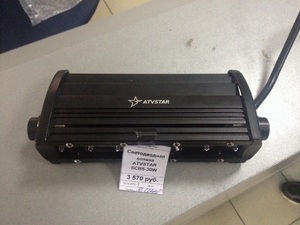

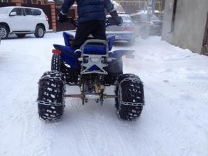

Зацените, вчера для уверенного хода по снежному лесу, поставили цепи , едет как танк. Сегодня установка люстры по вашим комментариям определился с 30 w хотя хотелось больше.
Дмитрий спасибо я правильно понимаю что этот фильтр обслуживаемый купил и забыл промыл или продул и все хорошо работает или я не прав. Я пользуюсь фильтрами как на фото 50 руб. Других мне в магазинах нашего города не предлагали я так понимаю что у меня как раз и бумажный который может плохо работать
Сколько метров цепи ушло?Хочу сделать и зад и перед.
Совершенно верно, раскрутил, дунул,плюнул и вот те новый фильтр :) . И самотеком бенз через него пролетает
Думаю, что передок нет смысла в цепи одевать, он же не гребет, еще и тормозить будет.
ПО   цепи  на квадрик,  решил скомбинировать  2 вида цепи  ( 1 большая и 1 маленькая)
что потрачено
1. большой  цепи 5  метров
2.  средней  цепи  5 метров
3.  4 карабина
4.  2 стяжки
5.  Закрепил болтиками под мебель с гладкой шляпкой  без  насечек и шайбой гайка с пластиком  чтобы не раскручивалась
 по  весу  на  одно колесо приходиться наверное 4-5 кг. но  едет достойно  сегодня таскали санки по глубокому снегу  отлично

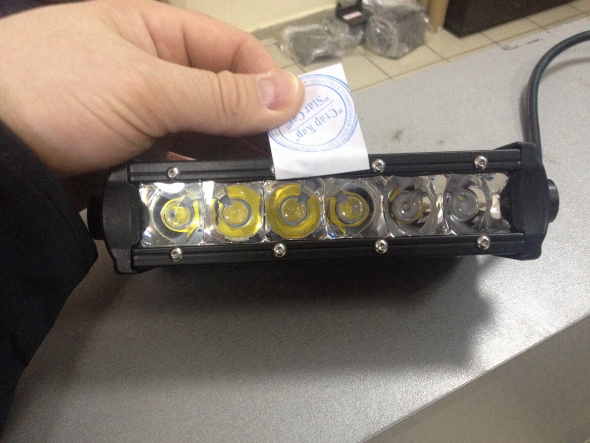

Поставили сегодня люстру 30 w  сделал  замеры  заряда АКБ
Заведенный 2100 оборотов все выключено 14.68V
C  включенной  люстрой  30 W  -  14,25V
C  включенным  дальним светом  без люстры 14,05 V
С включенной люстрой и дальним светом  13,75 V
Не  совсем  разбираюсь  в этом,  подскажите достаточно ли это для заряда АКБ ?
Напряжение самого аккумулятора (заряженного) около 12,5 вольт. Всё что выше - это уже идёт зарядка. Но выше 14,5-15 вольт для аккума вредно. Истина - посередине :) .
