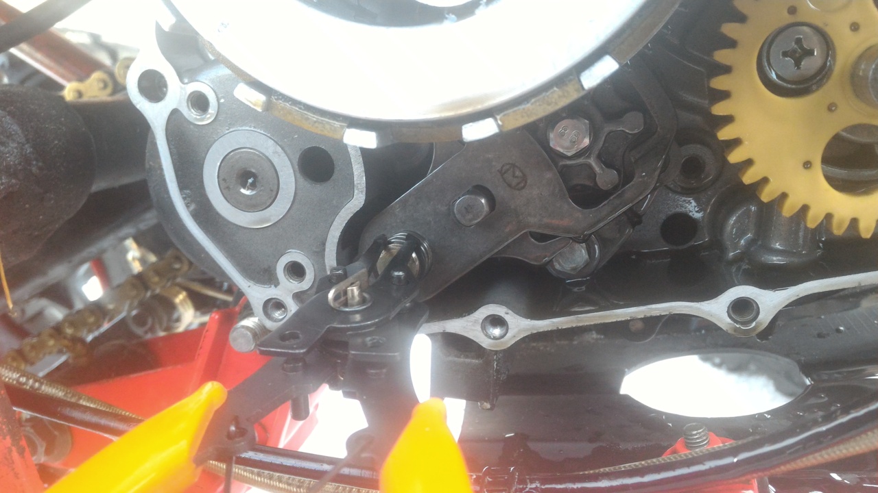

drozdov_vv Опубликовано 31 января, 2016 Жалоба Опубликовано 31 января, 2016 Ну не совсем так. Надо слить масло и антифриз, снять крышку, разобрать центрифугу маслонасоса, отвернуть гайку на коленвалу, снять центрифугу, потом корзину сцепления,а потом как Вы и говорили лапку и сам вал. Пару страниц назад Павел Левенсон в своём посте #3732 выкидывал видюху с ютуба http://www.china-moto.ru/forum/topic/3381-irbis-atv250s-250сс-4т-bashan-bs250-11/?p=230644 Где ремонтируют 125сс дрыгун , так вот это механиз идентичен нашему. На 16 минуте там как раз ставят звезду выбора и фиксации передач и проверяют работу коробки. в общем посмотрите там всё понятно. Вчера меня выбесила коробка, погодка была теплая и я решился на "трепанацию" коробки. Как писал Yurich - верно для снятий вала целиком, хотя его полностью можно разобрать и вытащить моим методом. Может потребуется когда кому. Моей задачей было снять деталь с вала, которая похожа на открывашку. Скинув крышку и изучив потроха, снял съемником стопорное кольцо с вала и вуаля. Открывашка у меня в руках. Пара ударов резиновым молотком и собираем все в обратной последовательности. На самом деле я не надеялся на чудо потому как не понял взаимосвязь с подгибанием открывашки и четкостью включением передач. Однако! Передачи включаются! Четко! Как на новом агрегате. Фотоинструкция ниже. 3 Цитата

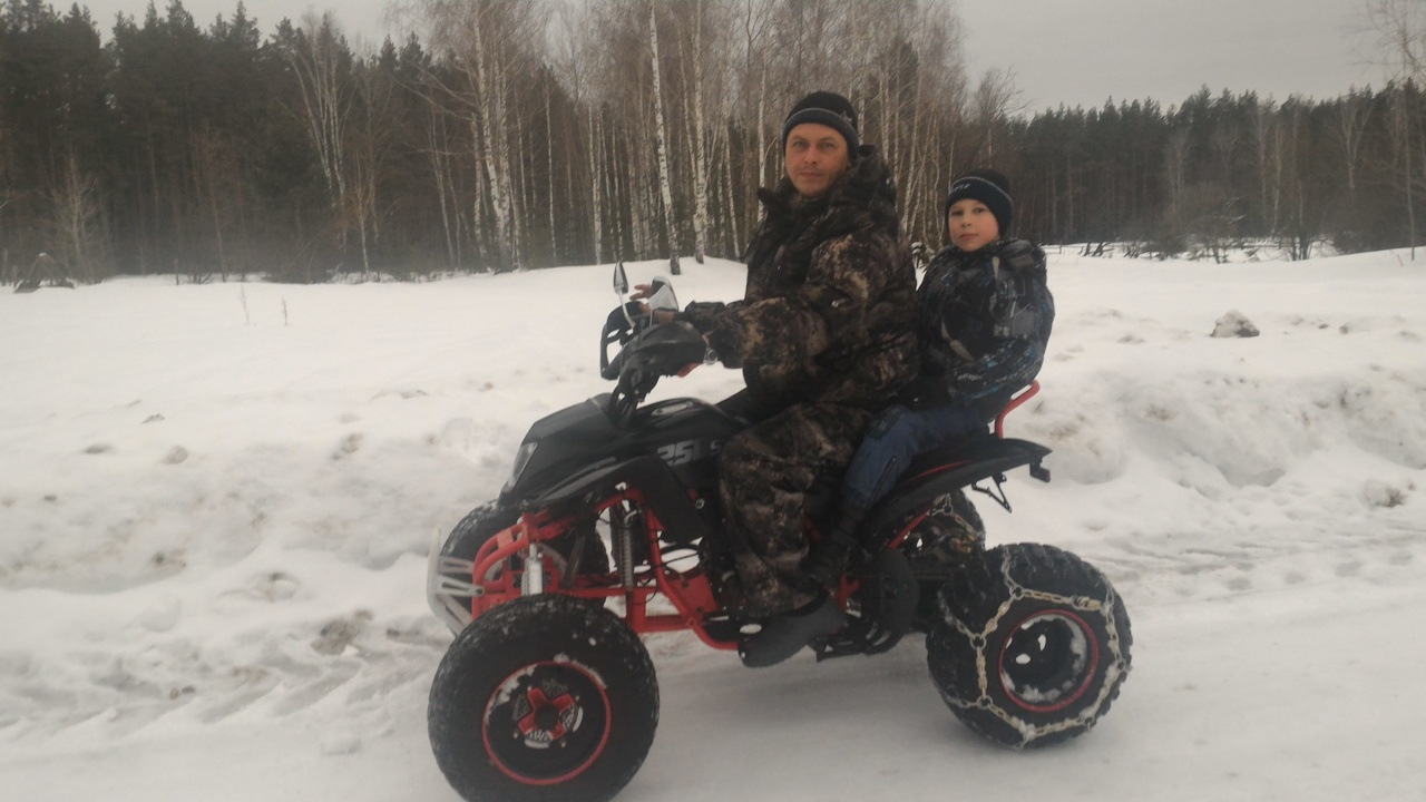

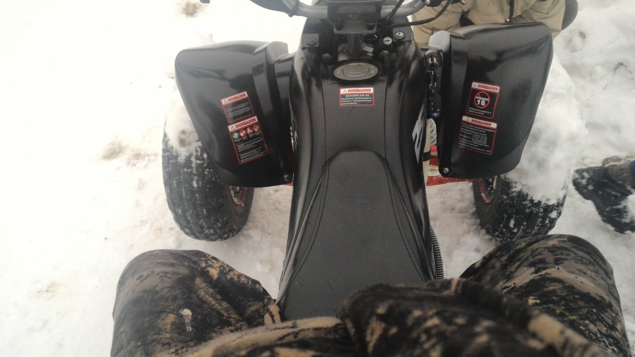

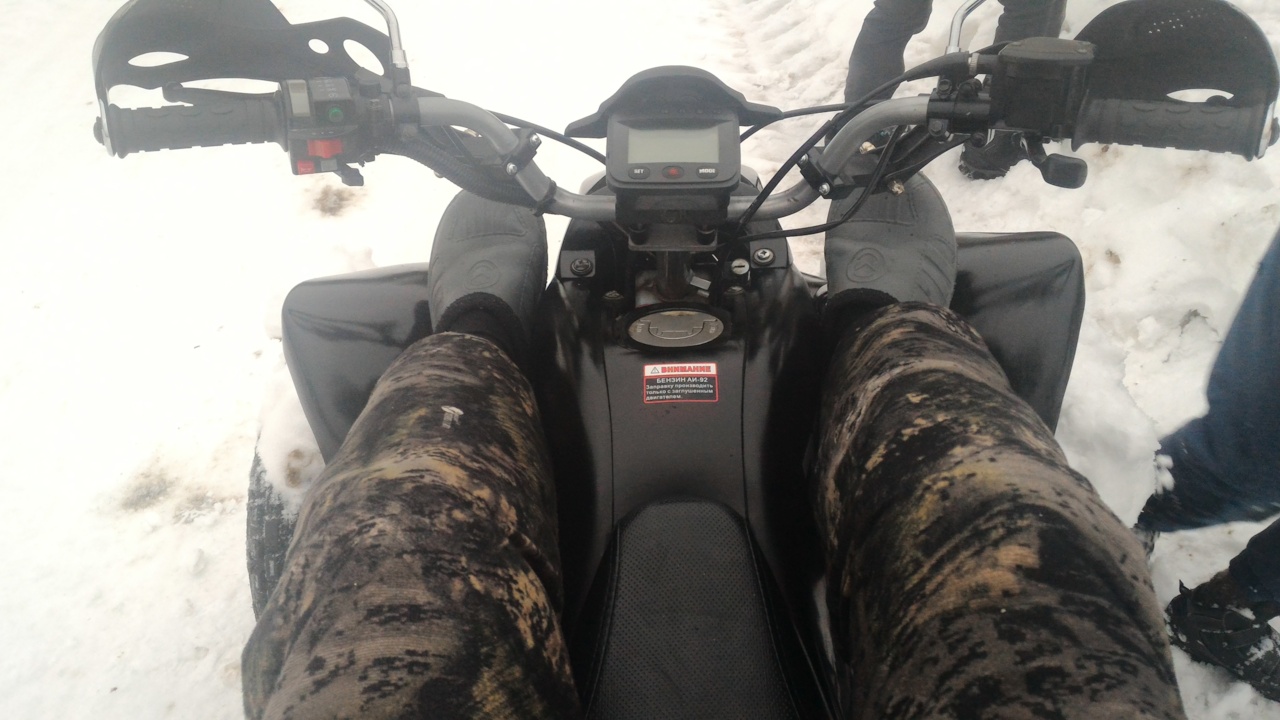

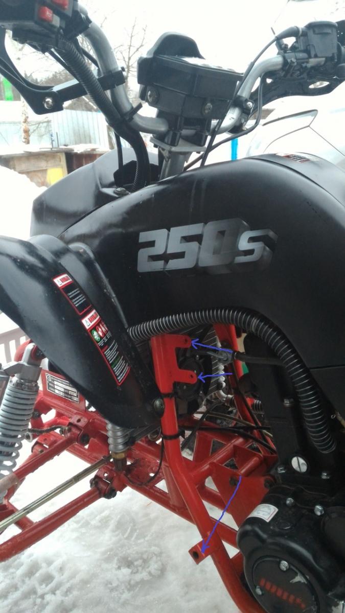

drozdov_vv Опубликовано 31 января, 2016 Жалоба Опубликовано 31 января, 2016 Доброго времени суток. Подскажите по опыту, можно ли на ирбисе кататься вдвоем с ребенком, посадил его перед собой. Возраст 3,5. Вопрос не в разрешении как таковом, а в возможности посадить спереди и насколько приемлемо будет там ему и самому пилоту. Если возможно, то подскажите, есть ли за что зацепиться, чтобы сделать ему подножки. Может вовсе у кого-то есть опыт подобных поездок или какие-то мысли на данный счет. Спасибо! 3,5 года замечательно катается перед собой на короткие расстояния. Места спереди предостаточно. Ребенок усаживается либо со свешенными ногами вниз, либо вот по такому принципу. Дети постарше замечательно катаются сзади. P.S. для 3,5 лет ребенку - не рано для покатушек? Цитата

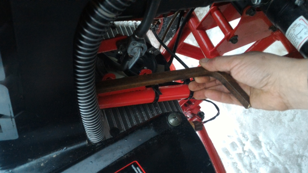

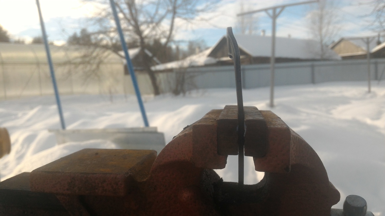

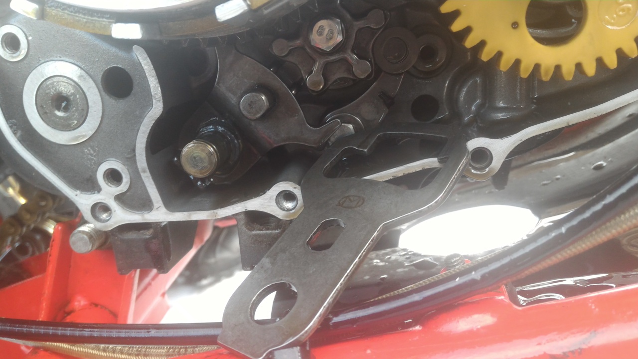

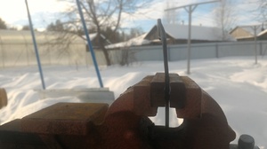

Yurich Опубликовано 31 января, 2016 Жалоба Опубликовано 31 января, 2016 Вчера меня выбесила коробка, погодка была теплая и я решился на "трепанацию" коробки. Как писал Yurich - верно для снятий вала целиком, хотя его полностью можно разобрать и вытащить моим методом. Может потребуется когда кому. Моей задачей было снять деталь с вала, которая похожа на открывашку. Скинув крышку и изучив потроха, снял съемником стопорное кольцо с вала и вуаля. Открывашка у меня в руках. Пара ударов резиновым молотком и собираем все в обратной последовательности. На самом деле я не надеялся на чудо потому как не понял взаимосвязь с подгибанием открывашки и четкостью включением передач. Однако! Передачи включаются! Четко! Как на новом агрегате. Фотоинструкция ниже. P_20160130_101647.jpg P_20160130_101737.jpg P_20160130_101931.jpg Спасибо Владимир За полезную инфу. Выходит у Вас под нагрузкой копирный вал слегка отогнул эту пластину и она частично вышла из зацепления , что и затрудняло включение. У меня в скором времени предстоит вскрытие сцепления (слегка стало подбуксововать) , надо будет тоже этот механизм проинспектировать , может и мне поможет . Цитата
smike Опубликовано 31 января, 2016 Жалоба Опубликовано 31 января, 2016 Drozdov_vv, спасибо! Может быть и немного рано, но понятно что все крайне аккуратно со скоростью до 10 км в час в прогулочном режиме по полям и лесным дорожкам. Уж очень хочется не в одного а с ним, грибы, рыбалка, костер, палатка..., для себя есть эндуро. С висячими ногами не самый безопасный вариант, на мой взгляд должна быть опора для уверенной посадки, ну и сама посадка должна быть для него удобной, чтобы не уставал. Если все же подножки сделать, там есть что-то, к чему можно закрепить? А как ему держаться, до руля дотянется, или имеет смысл ручки делать? Хотя уже можно ехать смотреть вживую, спасибо! Цитата
Razario Agro Опубликовано 31 января, 2016 Жалоба Опубликовано 31 января, 2016 Дотянется, я своего так катаю, ему 3,5 летом было. Ноги на крылья, руки за руль. Мой немного уставал после продолжительного катания. Скажу больше сажал 2-х, друг за другом. Нормально вроде получалось)))) Цитата
drozdov_vv Опубликовано 31 января, 2016 Жалоба Опубликовано 31 января, 2016 Спасибо Владимир За полезную инфу. Выходит у Вас под нагрузкой копирный вал слегка отогнул эту пластину и она частично вышла из зацепления , что и затрудняло включение. У меня в скором времени предстоит вскрытие сцепления (слегка стало подбуксововать) , надо будет тоже этот механизм проинспектировать , может и мне поможет . Пластина до подгибания была абсолютно прямая. Если честно, все по сейчас не вкурил взаимосвязь. Цитата
drozdov_vv Опубликовано 31 января, 2016 Жалоба Опубликовано 31 января, 2016 Drozdov_vv, спасибо! Может быть и немного рано, но понятно что все крайне аккуратно со скоростью до 10 км в час в прогулочном режиме по полям и лесным дорожкам. Уж очень хочется не в одного а с ним, грибы, рыбалка, костер, палатка..., для себя есть эндуро. С висячими ногами не самый безопасный вариант, на мой взгляд должна быть опора для уверенной посадки, ну и сама посадка должна быть для него удобной, чтобы не уставал. Если все же подножки сделать, там есть что-то, к чему можно закрепить? А как ему держаться, до руля дотянется, или имеет смысл ручки делать? Хотя уже можно ехать смотреть вживую, спасибо! Добавляю лично свои замечания о поездках с детьми. Минут 15-20 катаний со свешенными ногами дети не жалуются на усталость. Своим корпусом ты поджимаешь ребенка к баку и он чувствует себя "плотно". Проблемы возникают, когда дети кладут ноги на крылья. Для долгих покатушек такая поза - напряжна. Детки жалуются, что устают. На фотке видно, что у нас есть как минимум три "дырки" для изобретения креплений. Мне показалось логичным использовать верхние крепления, для "приколхаживания", пардон, изготовления каких либо опор для ног. Извините, но готовой опоры не было в наличии :) приложил первую попавшуюся гнутую железку для примера. Как-то так... Цитата
