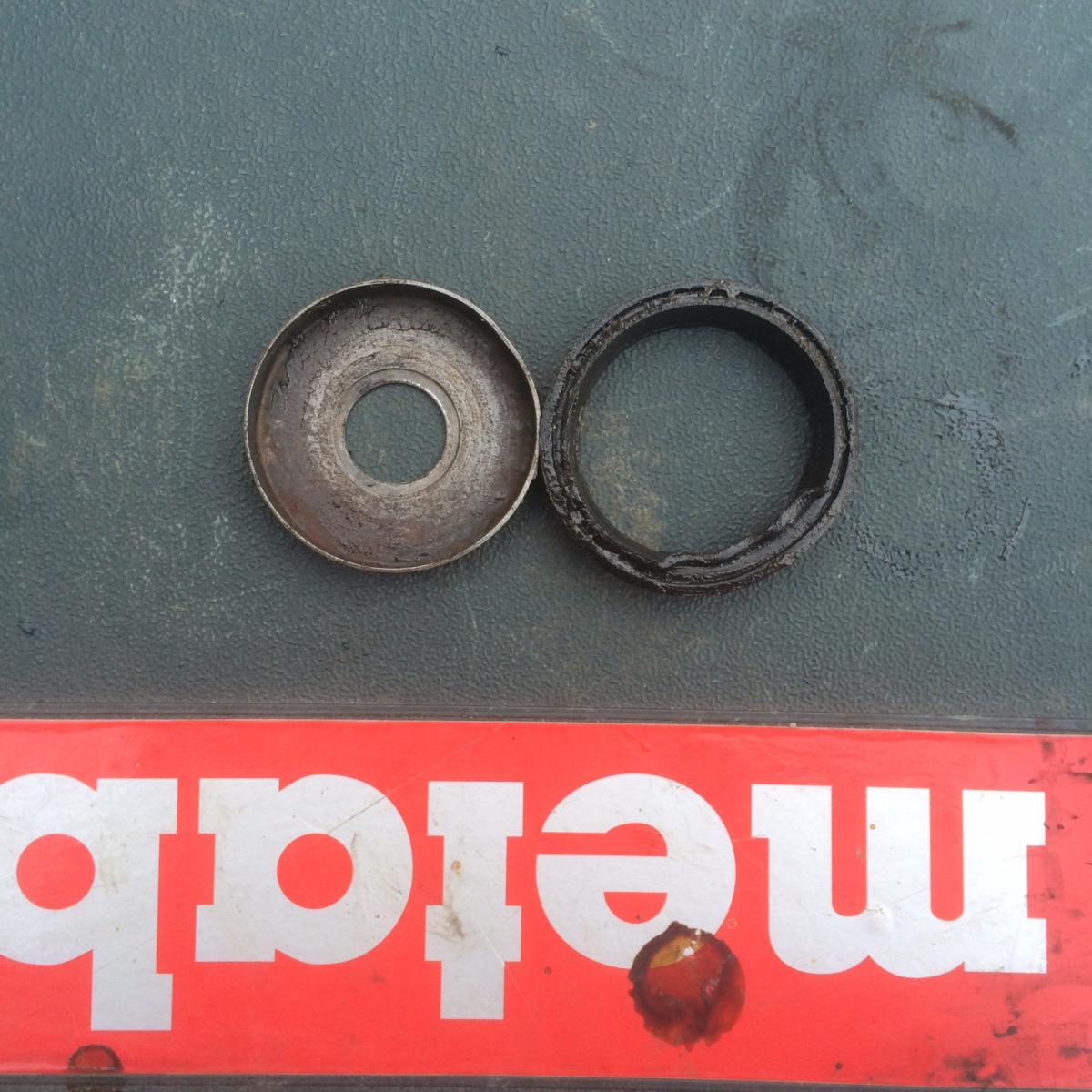

Я тоже не втыкаю! Родные шайбы с резинками прежде всего играют роль пыльников и имеют отличную от простой шайбы форму!
На ирбисах нет таких шайб в рычагах.
С резинками))))) можно даже родные оставить
Сорри! Разница конструкций ввела меня в заблуждение. После внимательного изучения подвески Ирбиса, всё стало понятно куда и для чего ставить простые шайбы!

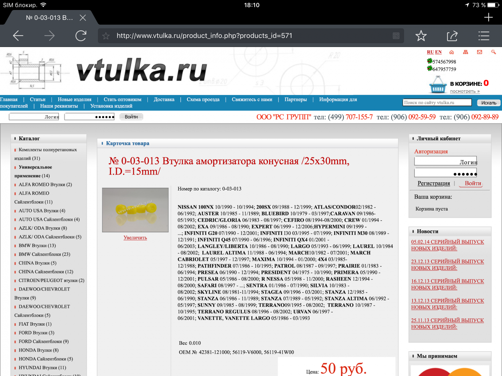

Ну вот , а Я хотел выложить ещё одно решение по замене пластиковых втулок в рычагах на полиуритановые. Смысла теперь не вижу, так как 90% форумчан катают Ирбиса , а там конструкция втулок рычага отличается . У кого таки стоят шайбы- пыльники как на фото выше, можно с небольшой доработкой по наружнему диаметру, втулить туда такие, они же идут на Ваз 2101.

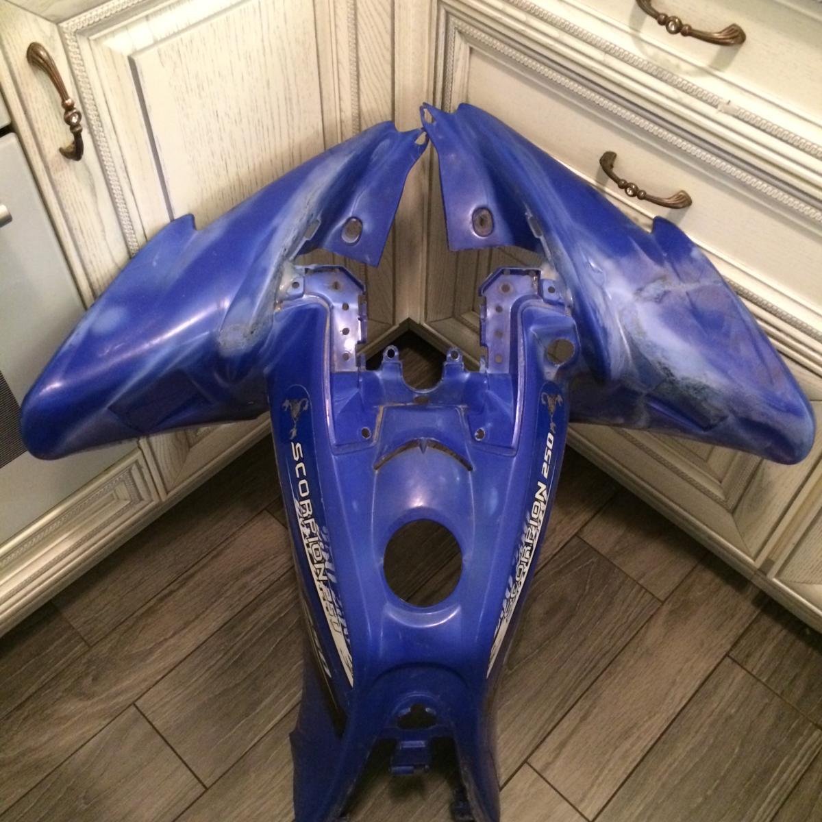

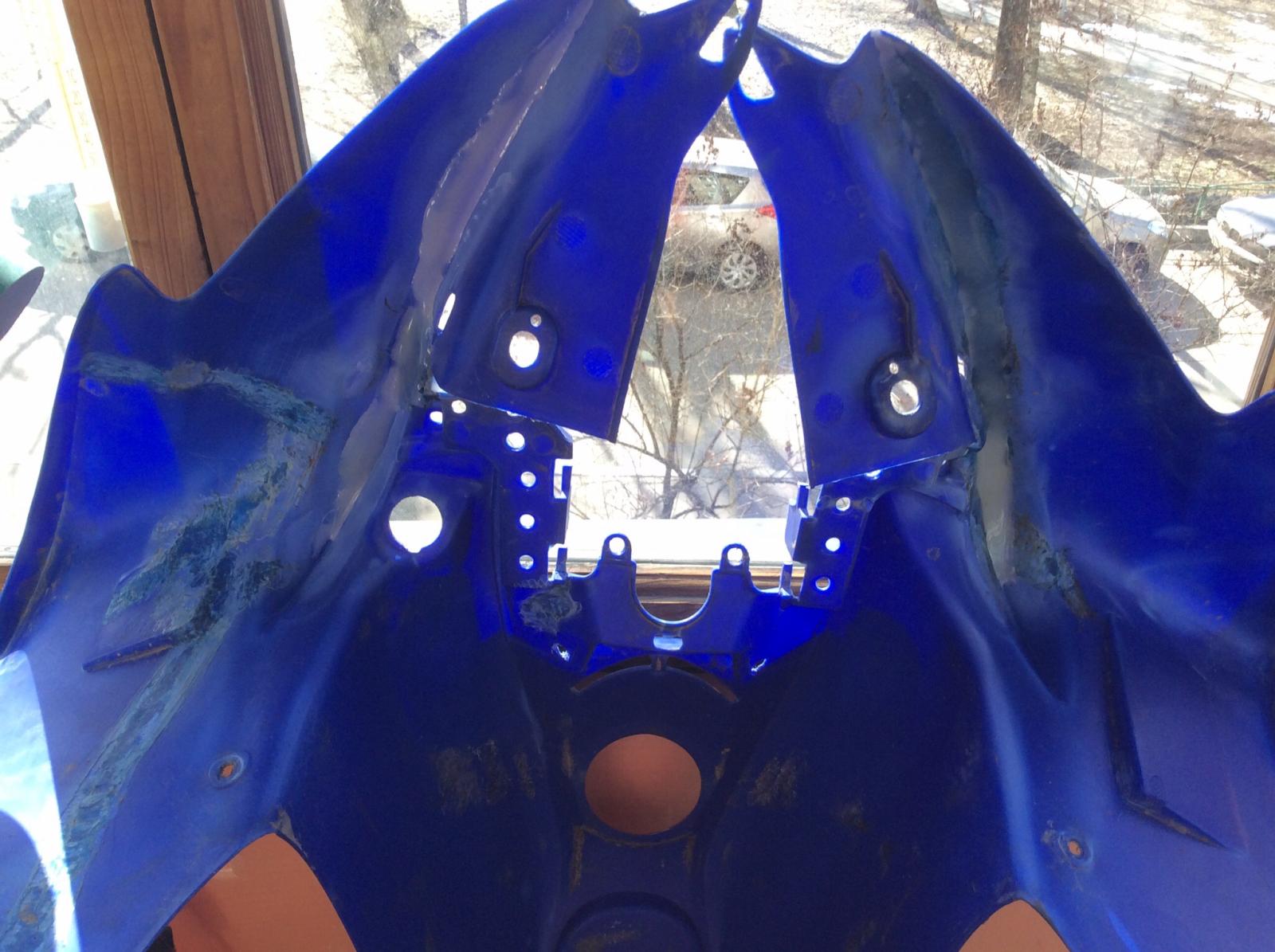

Приветствую всех, категорически!!! Решил навести марафет оперению квадра, после нескольких переворотов и ремонтов , я слегка поистрепался и мой прикид не Комильфо , Отсюда Прошу Хеллпа всех , кто красил пластик на своём квадре, или имеет опыт. Я пока не решил что лучше сделать, красить или обклеить самоклеящийся плёнкой. Пиндосы красят , красиво, но Я не по асфальту катаю. Жалко станет ЛКП тереть об ёлки или ещё хуже, кусками начнёт отслаивается. Буду ждать инфы от всех, кто заморачивался!

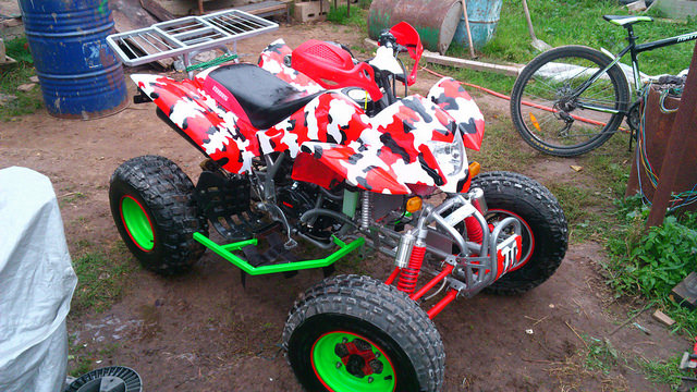

Обклеивать можно хоть винилом, хоть под карбон или простой цветной пленкой, которая продаётся в любом рекламном агентстве. Главное фен ну и чтобы руки росли не много ближе к плечам а не к ногам. Плёнку можешь делать цветную и заказать любые логотипы. Краски надо будет мин. 3 оттенка, ну и как не крути потом захочется что-нибудь наклеить. По этому я склоняюсь к обклейке.
по мне так пленка самое то...
в рекламном агентстве купил три цвета отдал гдето 600р,
вырезал и обклеил
за полтора года хранения на солнце краска на пластике стала розовой а пленка даже не побледнела :)
Спасибо за отклики! Особенно за наколку про агенство. Буду обклеивать. Фен недавно прикупил, так как ремонт пластика случается регулярно. В качестве припоя использую стержни от термопистолета они не дубеют.
