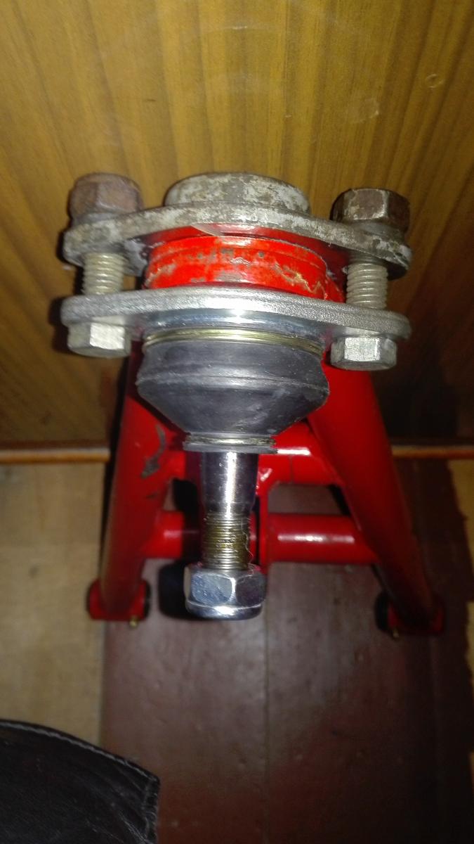

Самое простое решение по шаровым-это шаровая от восьмеры. Поставил и голова не болит! Шаровую под конус бери, тогда растачивать ничего не придется и минимум колхоза)))
Да, тоже вкинул недавно от восьмеры. Немного не садились в рычаг - пришлось доколхозить. И амортизаторы пришлось в другие отверстия переставить, чтобы на развал нормальный выйти.
Во, это как раз круглые. Я ставил под конус и пыльник у нее был прозрачный. Импортную какую-то, вроде даж усиленную, в синей коробке. Встала без проблем в посадочное место, ничего не подкладывал и не подпиливал. Размер тютя в тютю. Аморты не сдвигал, сход развал выставился без проблем
Да я в курсе. Вот только смог купить такие - других не было в наличии. И самое интересное, что напротив работы покупал в огроменном фирменном мсалоне-магазе МИНСК-ЛАДА)))
Насчет развала - рычаги опустились чутка и колеса домиком стали. Отрегулировать тягами не хватило резьбы. Перекинул аморт - стало и выше чуть и ровнее. Единственное не понравилось, что руль крутить на месте труднее стало. Но это не беда.

А можешь точнее написать от какой машины ты ставил шаровые импортные?или тоже от восьмерки?

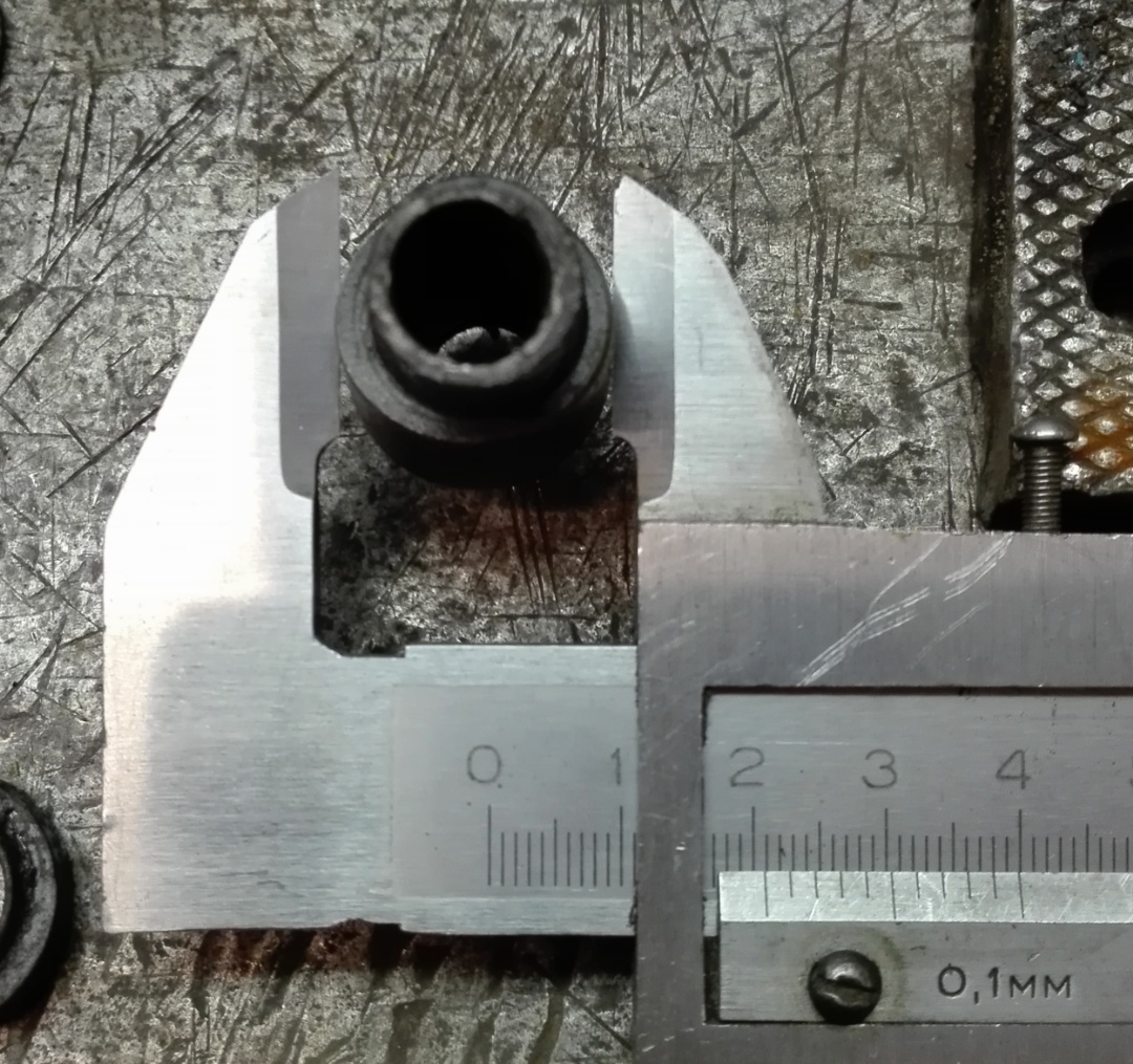

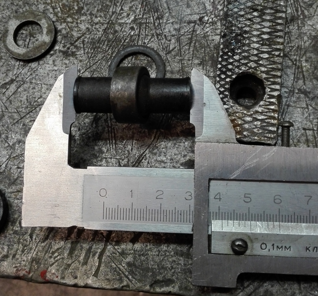

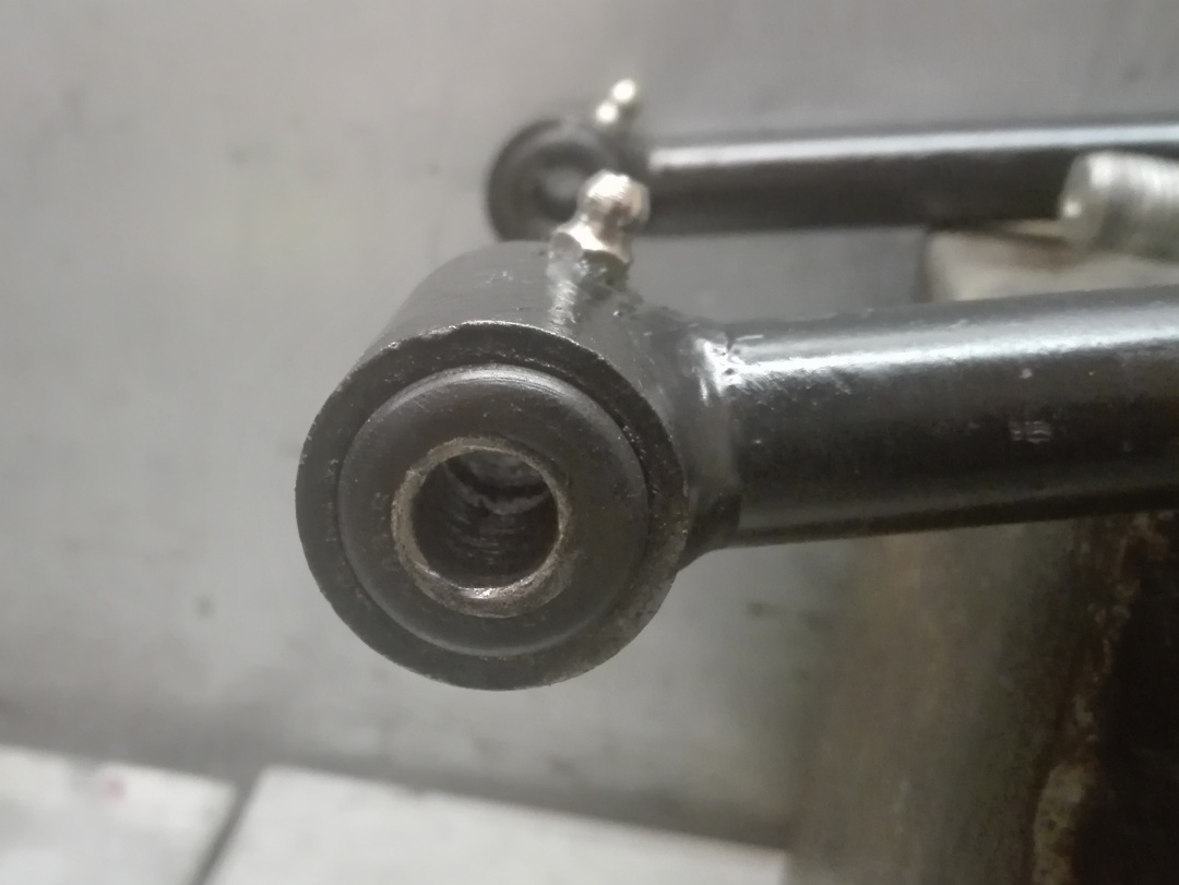

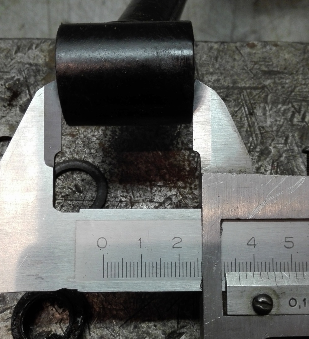

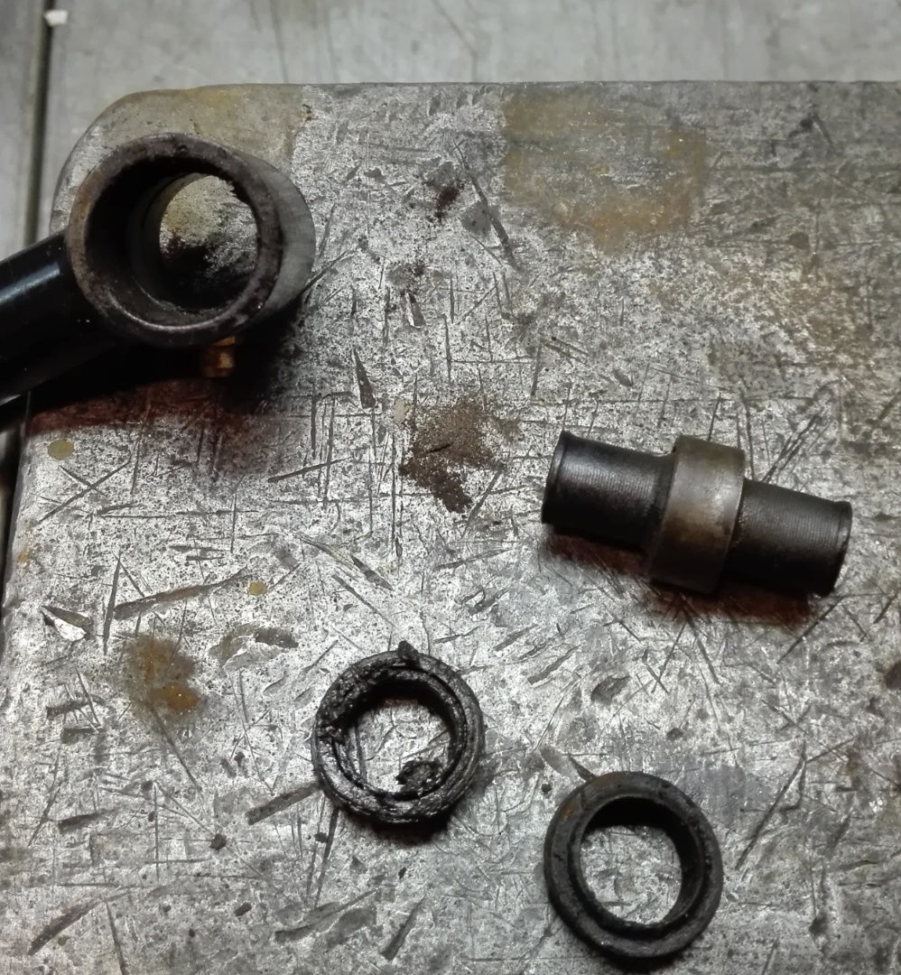

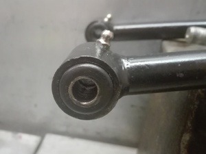

Замер плавающей втулки рычагов передней повески ирбис250spost-29296-0-02923700-1475698177_thumb.jpgpost-29296-0-39221200-1475698193_thumb.jpgpost-29296-0-37622800-1475698211_thumb.jpgpost-29296-0-94717000-1475698230_thumb.jpgpost-29296-0-64261200-1475698249_thumb.jpg
