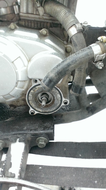

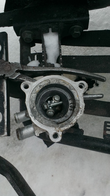

Ребята доброго времени суток! Подскажите пожалуйста ! Проблема в следующем , двигатель zongchen 250 кубов, побежал тосол из отверстия под помпой, полазил в инете сальник виной, начал разбирать крыльчатка на пополам, поискал на али нет такой, возможно ли вместо помпы поставить электро от газели? Ваши соображения будет работать? И куда циркуляция тосола с низу радиатора в двигатель или наоборот?

Дружище , (как минимум ) чтобы точно понять  твою проблему, нужно фото проблемного узла в развёрнутом виде . Очень будет познавательно взглянуть на развалившиюся  крыльчатку. А про то , как попму  на квадре заменить чем -то  электрическим от газели ... Ты узлы по ходу попутал! А циркуляция : сам прикинь - насос (помпа) давит жижу в радиатор . Как ты думаешь, в каком случае движку будет легче прогнать максимум антифриза  через тонкие трубки в радиаторе ? С низу вверх или с веру в низ . Подсказа - дождь падает с неба.( в качестве охлаждающей жижи используется антифриз , желательно для алюминтевых блоков !!! ) , временно в тёплое время года можно использовать дистиллярованую воду!!!

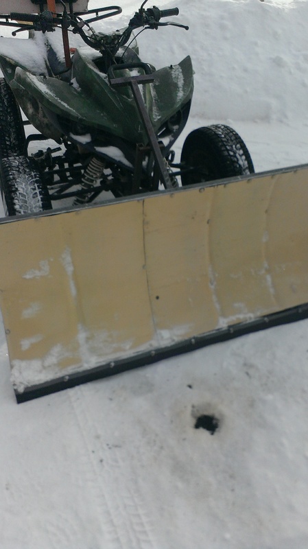

Вот фотки, электро помпу поставить в разрез между шлангами, подцепить через замок. Крышку от помпы на место отверстия заглушить. Самое обидное сварил отвал на него поставил 13 колёса на зиму, гребёт  хорошо 15см снега даже не чувствует и бац помпа! Квадр сына ему 9 лет ,договорились зимой он мой т.к снег и холод, летом его, колёса родные ставятся за полчаса.

Про направление жижи: помпа качает от центра в стороны.
Генератор у нас слабый и вешать на него дополнительную постоянную нагрузку в виде электропомпы я бы не стал, лучше поискать родную простую и надежную, а еще попробуй найти причину поломки крыльчатки, может брак, может антифриз плохой подмерз...

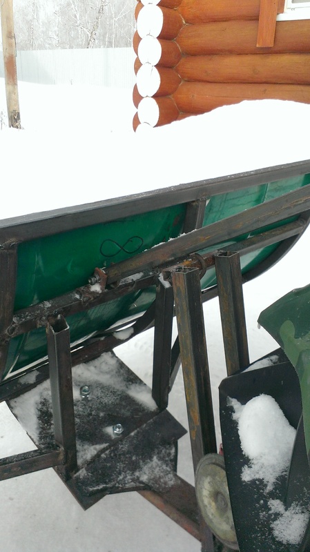

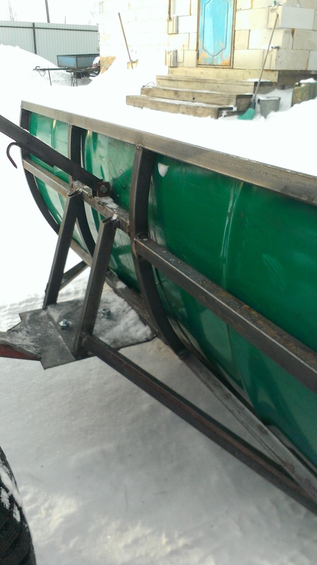

И еще одна просьба, дай побольше фоток отвала для снега, тоже мечтаю о таком!
может даже чертежи есть?

Ну эл помпа, не так уж много берет, я ставил на Волгу. Но лучше ставить Бошевскую - она безсальникова и не течет.

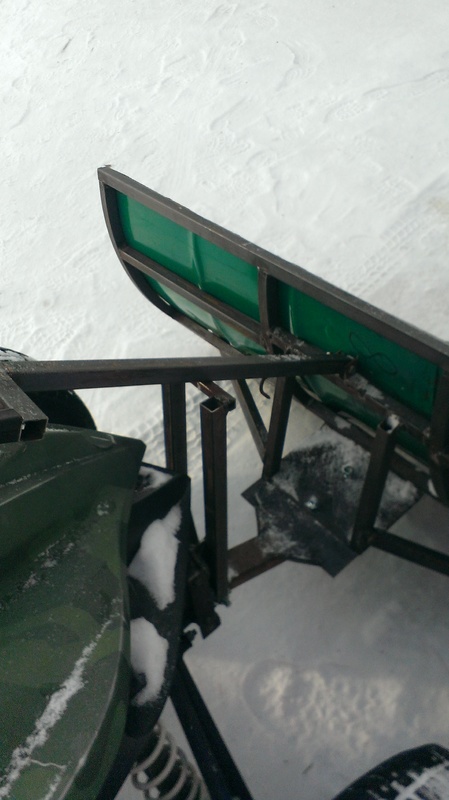

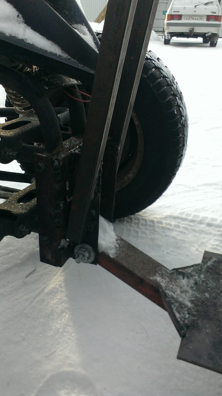

Немного пофоткал,не судите строго, сварил за один день ,главное выполняет свою функцию) Ширина 140 , высота 60 ( можно было меньше на 40 за глаза) , в ходе испытаний ,площадку поворотную надо было делать в самый низ лопаты ( немного выворачивает при буртовке) . Сварена из профильной трубы 25на25 ушло 12 метров, бочка 200 литровая, 2 листа металла 5 мм на поворотный механизм, полоса для крепления резины(резина от покрышки(на 13) резал болгаркой, кусок старой совдеповской профтрубы на дышло(хер знает как правильно называется)) уголок 30 на 30 для крепления к квадру. Хотел крепить под днище хомутами потом передумал, убрал кенгурятник и привернул крепёжку на его место. Подъём ручкой накидываешь на крючок и готово ( поднимается легко) вес килограмм 15-20 . Результат хороший чистит отлично.IMAG0256.jpgIMAG0257.jpgIMAG0258.jpgIMAG0260.jpgIMAG0261.jpgIMAG0262.jpgIMAG0259.jpgIMAG0263.jpg

Да я тоже думаю нагрузка от неё не большая, мучает вопрос ось на которой сидит крыльчатка на двинет наружу без неё?

Вот теперь всё понятно!!! Хорошая задумка- возможно даже сработает как временная замена узла! . Главное настроить циркуляцию. Всё таки у электро насоса давление постоянное, а у помпы зависит от числа оборотов ДВС.Родные шланги я не стал бы кромсать. Для попробовать лучше подобрать чего либо подходящие по диаметру.Крыльчатку всё же нужно искать родную, система охлаждения должна работать как изначально задуманно. Колёса респект по возможности расскажи подробно как себя ведут,  есть ли вибрация, как изменилась скорость ну и т. д.

А ступицы (от классики)  на перед вошли без доработки? С меньшой звездой,  скорей всего не хватит натяжки цепи. Придётся звено удолять,а может и прокатит.

Насчёт натяжки, может правда не хватить ,но можно не удалять звено ,а поставить успокоитель, у меня его нет. Ступица подошла без проблем, не смотри что  у меня шаровые переделанные у них с родными конус один в один. Верхний рычаг только нужно поднимать сантиметров на 10 верх где он крепится к раме, потому что стоит он почти горизонтально т.к. цапфа ступицы выше, но я пока не переделывал и так вроде подвеска работает. Ось рулевого наконечника меньше диаметром чем на ступице ,её завтулил( палец от планеты валялся) плотненько всё подошло. На фотке они ещё не подцеплены процесс так сказать шёл. Тормозов передних только не стало но у меня задние хорошо работают, лето будет может родные поставлю может эти оставлю колёса ,если оставлю то тормоза  от классики воткну. Есть замутка тормоза задние  поменять на жигулёвские , а то колодок на 2 месяца хватает.IMAG0116.jpgIMAG0118.jpg

Ну что тут скажешь - помпу лучше родную. (ну или от аналогичного мотора типа этого Пример  )
Нож-отвал зачётно! Ступици от Таза мне тоже кажутся тяжеловатыми, я склонился-бы к переходным проставкам. Их можно летом юзать как разширители,а зимой как переходники под другую разболтовку. А вообще каждый дорабатывает по желанию под свои потребности-нужды, исходя из своих возможностей и вкусов, что не понравиться всегда можно переделать.
