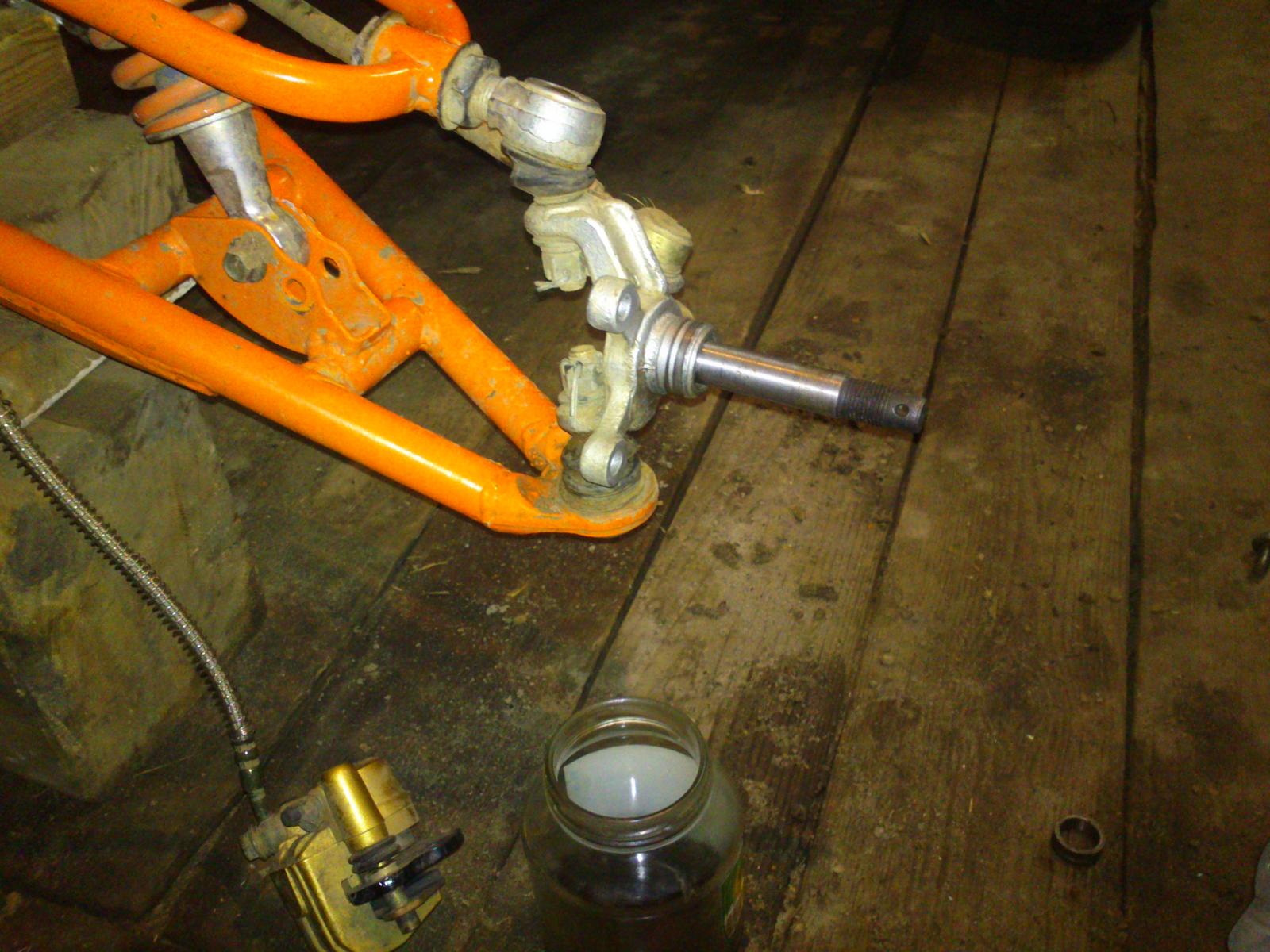

Ребята сегодня сделал один сайлентблок из шланга армированного, потом сделаю еще вроде хорошо, процесс производства за фоткаю, наверно завтра)
Еще убрал верхний натяжитель цепи, и сделал вот как на фото.
Фотки не стану добавлять, поменял 5 сайлентблоков, 3 справа, 2 с лева. на других просто не смог открутить.
повторю просьбу:  подскажи, от чего шланг подобрал????

просто нашел в гараже шланг, он как раз подошел, если надо размеры то сьезжу другу вечером и штанген циркулем измерю, я так все на глаз , но не шатается как раньше
 если не тяжко, то замер внешний и внутроенний
внутренний чуть меньше пришлось натягивать

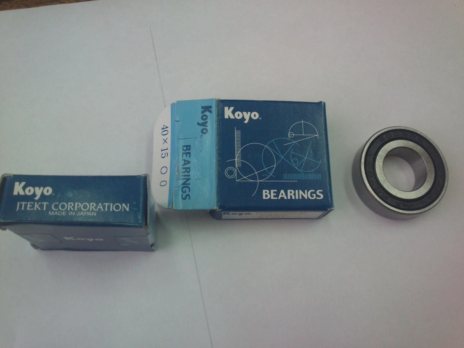

Ребята(( разлетелся подшипник левой ступицы, один 6003 полу целый( другой вроде должен быть 6004? так ли ?
Подшипники стоят 6003, по 2 на каждой ступице!
купил и поставил два подшипника цена одного 330р моде ин япан,
в магазине спрашивать 6003 2RS
Спасибо  друг . Если что на экзисте можно купить по 85 руб.  http://www.exist.ru/price.aspx?pid=72E04C72&sr=-4
