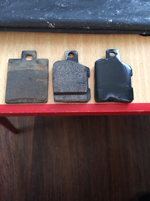

Всем хейло! У меня мини отчёт. Стало оч нужно заменить зад. колодки. В магаз ехать было лееень, решил пристроить б/у от Ниссан теана (задние) , так как валялись без дела , а выкинуть жаль уж больно жирные были. По размеру почти идеал . Распилил пополам, убрал слегка толщину несущей части, на наждаке снял чуток тормозной накладки и усё встали как родные , только лучше!
IMG_2588.JPG Слево родные!

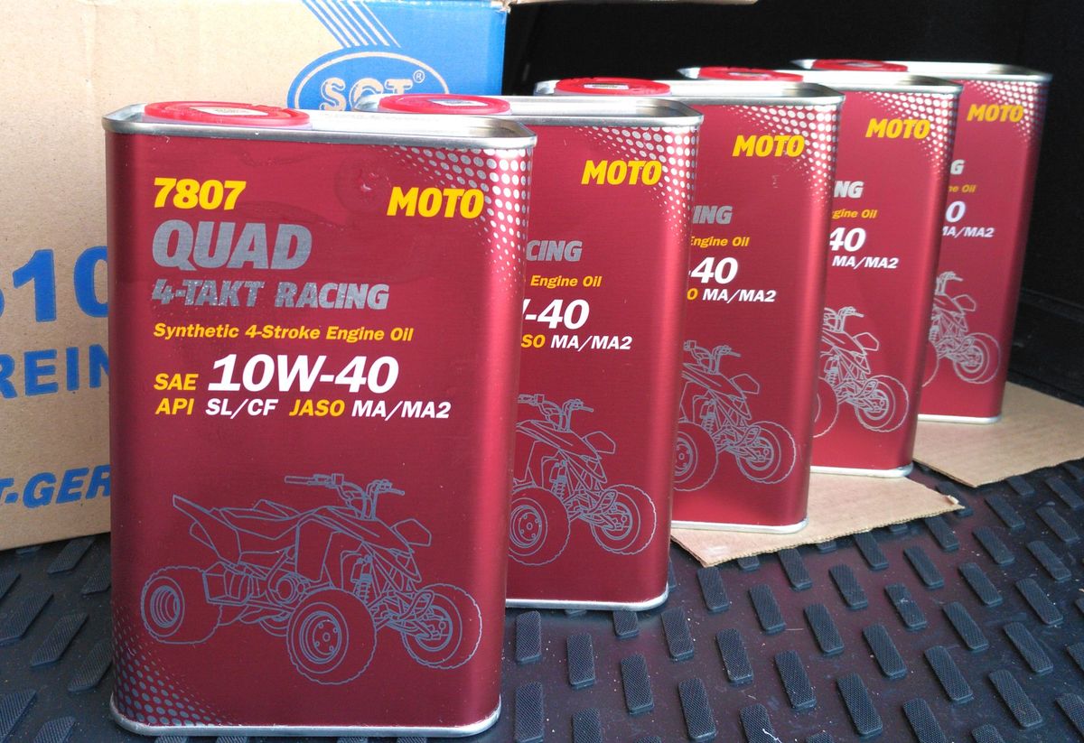

Вернулся снова на масло Маннол 7807 Quad 4-takt Racing. Сдуру прикупил 5 литрушек (еще +2 осталось из запасов), а то редко появляется в продаже. Мне его специально по заказу привез импортер. На мотюль не вижу смысла тратиться с китайским двиглом. Меняю каждые 300км, как и рекомендовали тут.
По финансам: Мотюль Квад 1л -10$, Мотюль Пауэр Квад 1л - 20-25$, а Маннол 1л - 5$.
Кто-нибудь заливает такое?
Изменено пользователем Danik010
Исправил Лукойл на Маннол (ошибка)

Я такого лукойловского масла в России не встречал. Спец масла это маркетинг и развод на деньги, много-много статей на эту тему перелопатил.
Я думаю любое автомобильное масло 10W40  API SL/CF будет не хуже этого и дешевле. Правда в твоем случае дешевле на 1$ ))))
О, нашел! Это не лукойл, а маннол. Торговая марка маннол была зарегистрирована казахскими братьями в германии в середине 90х, и никто в германии такого масла не знает, что они туда льют одному богу известно. А разливают в Литве на старом советском заводе. Тоже в одной статейке вычитал.
в этой: https://www.drive2.ru/b/467682219750588837/
Изменено пользователем Павел Левенсон
Ахах, затупил про лукойл. Маннол конечно))
А про Литву давно уже читал. Есть еще статейки. Ничего страшного они туда льют.
моё мнение что квадро и авто масла , это одно и тоже. Для наших надо мото-масло т.к, сцепление в масленной ванне.
Сам в япошу (4Т) и суктер (2т) лью соответствующий valvoline ,а в китайцев кастрол (просто меняю чаще )
Сори мотыль вообще не люблю, мотор на нём работает шумнее, запах вишни только для тех кто его пьёт (я в моторе не нюхаю), цена чисто за бренд. ( Это в нашем регионе)  Периодически лью  ZIС (им тоже доволен)
Как всегда ни кому не навязываю, всё зависит от региона,возможностей и манеры пользывания техники.
