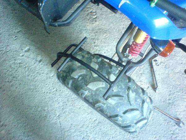

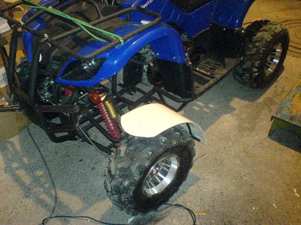

Максим, как твоя грязезащита в действии?!?! тестировал уже?

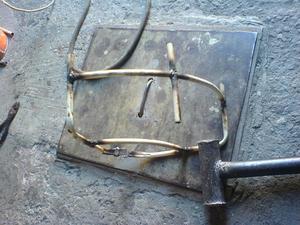

Про грязезащиту: С переди все отлично, но вот с задних колес все еще летит грязь, без брызговиков которые я рисовал выше никак((((

ну для меня передняя защита как бы приоритет.
от тотальной грязюки спасет непроницаемый костюм, а вот брызг говнища с неожиданной лужи да прям в лицо - вот настоящая проблемма B)

я подтянул проводку и сопли подобрал, думаю брызговики от СПАРКО "по кругу" наставить, чтоб поменьше кидало грязью;

вот какие брызговики надо сделать, и не будет колхоза если все акуратно. Творение не мое
