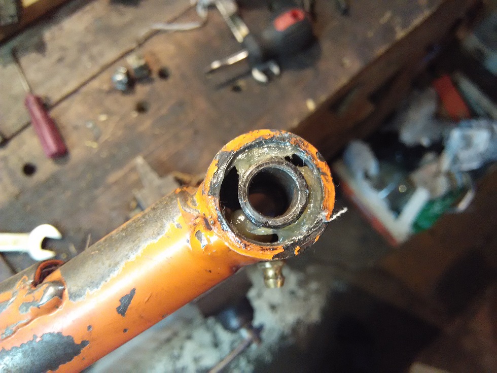

Итог снял шаровые верхние люфт 2-3 мм стучат ! рулевые тяги люфт 2-3мм стучат ! Нижнии снял вместе с рычигами выпресовывать не стал люфт 2-3мм стучат ! Подшипники без разбора люфта нет шумения нет.

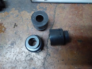

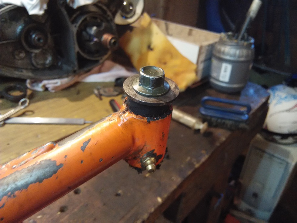

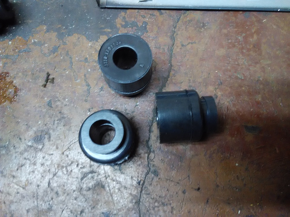

Рычаги от копейки не нашел втулки :mellow: пошел в китайский магазин там резинок пруд пруди )) как умная маша взял рычаг думаю сейчас втулку подберу :) надовив на железную втулку она не выходит думаю что за хрень я незнал что система подвесного используется ! был удевлен ! кртина стала ясна надо где-то резинки по 1см с каждой стороны впихивать, подобрал примерно какие нужно и до меня дошло по чему их надо 16 шт. 1шт-50р :huh: 50*16=800 . поехал искать от копейки :) не нашел . нашел от волги ток они в два раза толще и вдва раза длинее <_< подумал взял 8шт=168руб. одел на болт зажал гайкой вставил все эт дело в сверлильный станок взяв напильник шкуродер )) и через 4часа с перекурами были готовы 16 шт нужного диаметра и лдины :) впресовал их в рычаги получилось не плохо )) установил рычаги в законное место затянул пошатал подергал все намертво ! результатом доволен ! Пробег 320км затраты в общем на перед 4168рублей.
Дело перебрать зад эт чудо техники !

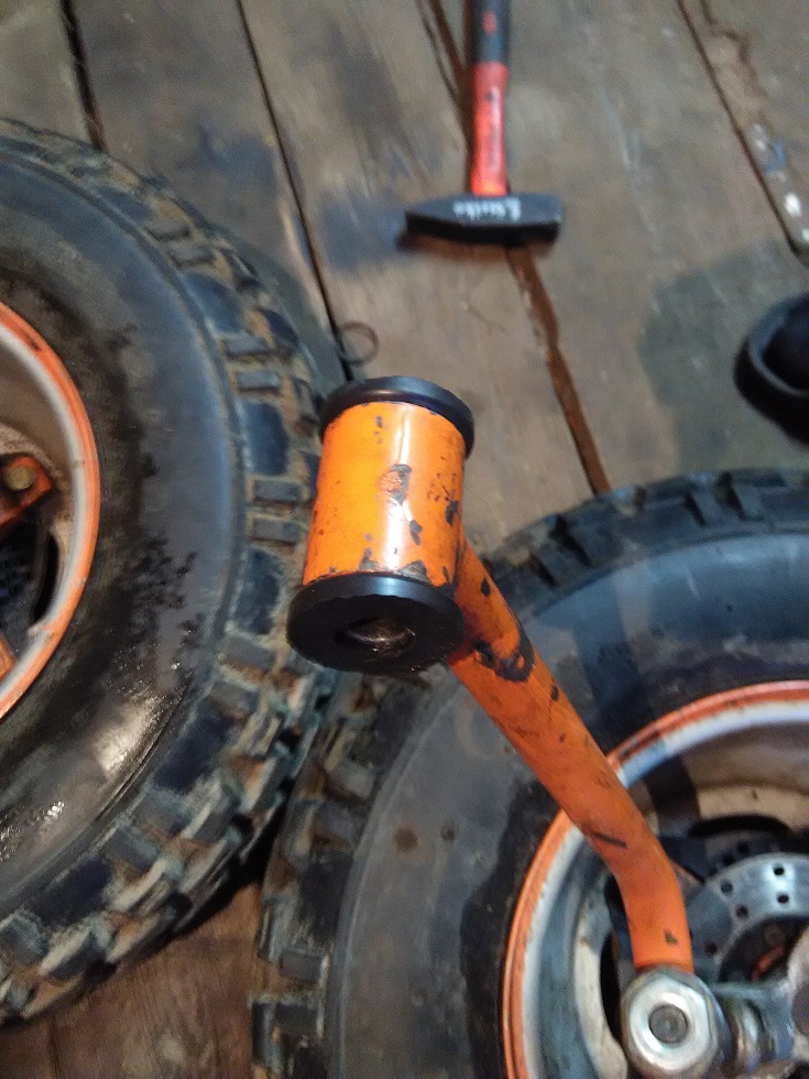

выточил под эти сайлен блоки от Волги ВТУлКи ! Намерен приварить вместо старых и можно забыть про данный узел !
Пробег больше около 1.5 тыщи по ухабам не какой расшатанности, где не хватило резинок от волги поставил армированный шланг тоже самое, только не ставьте старый шланг, у него прочность не та убьется за 300км. фотки выкладывал уже.
