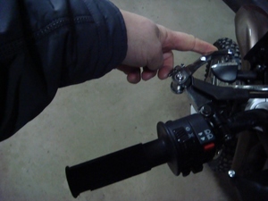

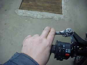

поставил новый рычаг сцепл.(складной) и лапку перек.скоростей (ирбис 125)
крепление зеркала пришлось лишиться,но в лесу и без него обойдусь.а так удобно двумя пальцами выжимать.рычаг скоростей пришлось в тисках разогнуть не много
Зеркала в мусор, я и сам не пойму почему я этого до сих пор не сделал, в них никогда и ничего не видно, часто раскручиваются, и при падении из за них сбиваются рычаги. И действительно в лесу то чего в них разглядывать.

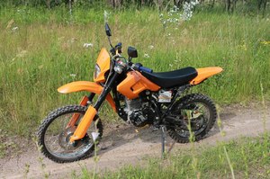

 По моему не хватает пластика где то в районе зада,  :)  в покраске или в хлам?
Это не "складной" рычаг, ибо толку от его "складываемости" нет никакого. Это просто регулировка "под руку" ближе или дальше к рукоятке.
Да на лоджии лежит со всем остальным  пластиком ,без него взрослее выглядит ,а сейчас к покраске снова готовлю после аварии его)
