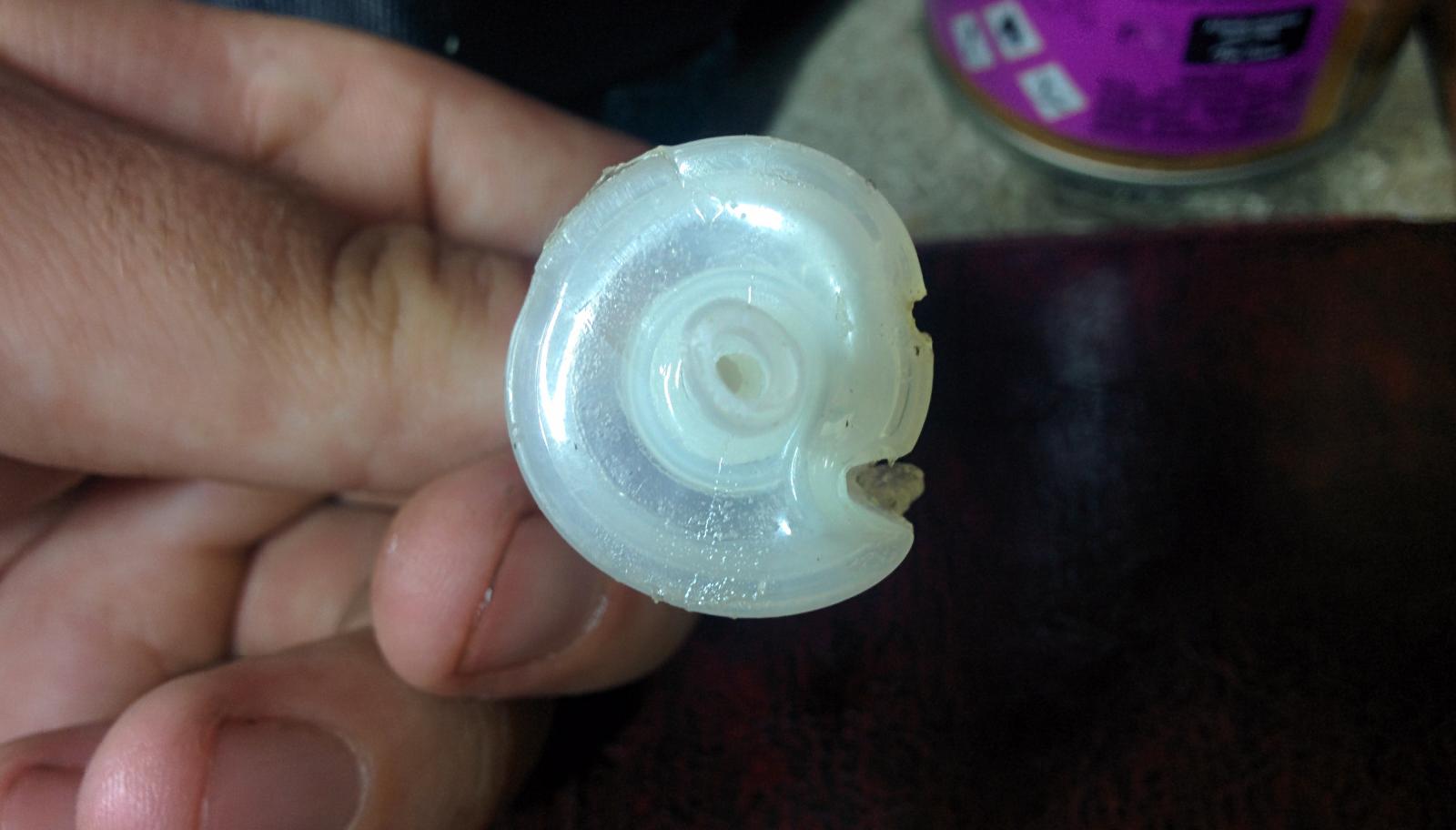

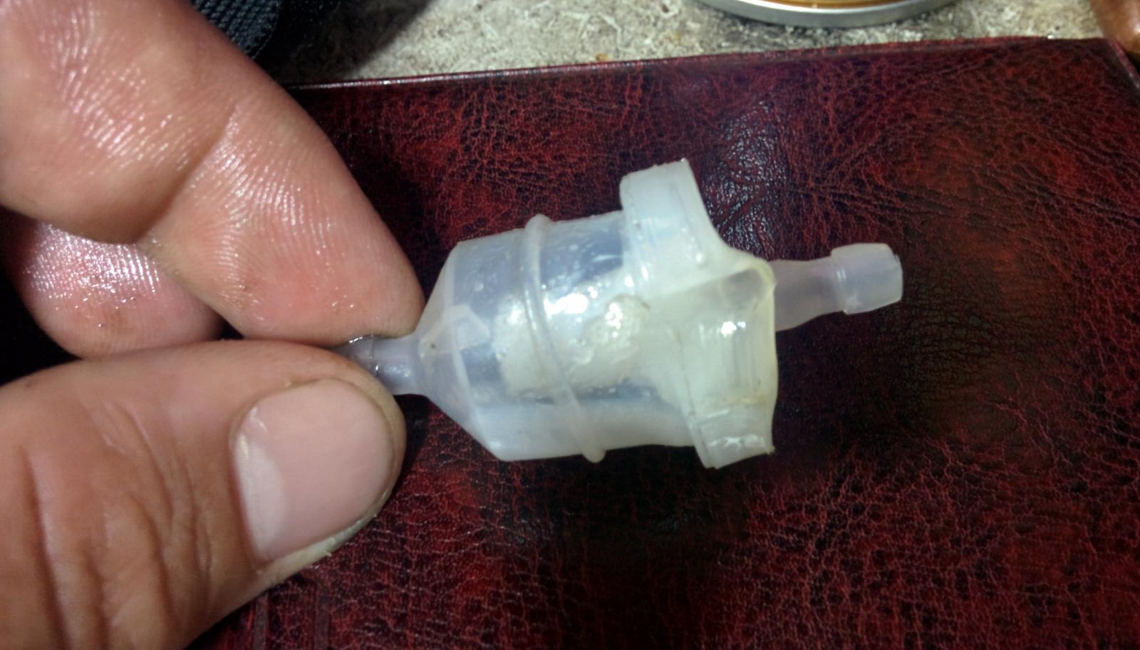

Вот с чем столкнулся, ехал и не мог понять почему так пахнет бензином,  сморю на движок все сухо, потом увидел что  маленькая струйка льется прям сверху на свечку, и там испаряется :blink: , хорошо не вспых, поменял на Волговский :))
Стоял у меня он на резерве.
