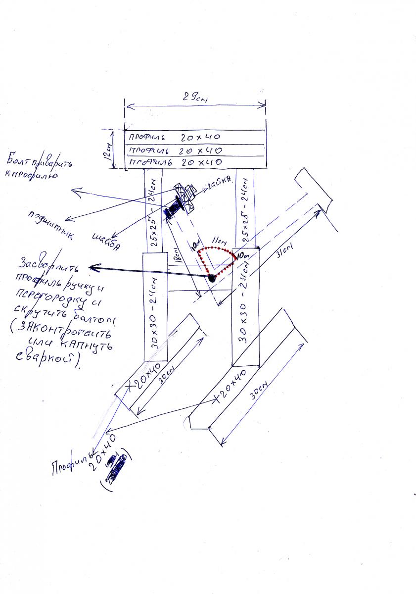

а вот моя подставка сделанная своими руками под мот (цена вопроса 300руб)   кому интересно скину размеры,и что да как,

ага - скинь чертежи

ага - скинь чертежи
