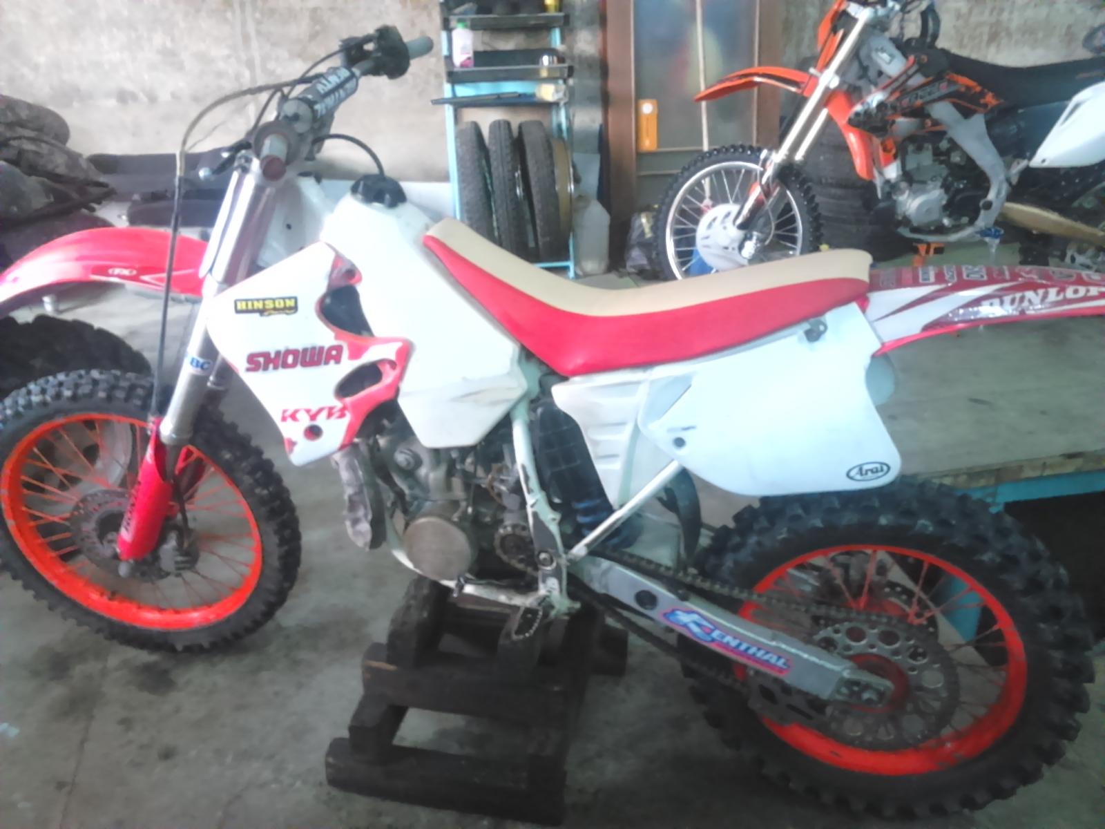

такого пожилого бойца мы привезли. сегодня разобрали почти весь, косяков море. пока еще есть слабая надежда, что движку можно будет не половнить. не торопясь отреставрируем и проверим в деле 58 немолодых кобыл)
крепления движки оочень похожи с китайцем, есть мыль, что идентичны)
у меня холостые не прыгают :D
Где вы такой усталый экземпляр то откопали  :D Отличный боевой коняшка! Ну если что будет от кого поставить настоящую прогрессию и вилку на рысю ^_^
нормальная история для бу кросса,  цена на рынке 70-80, так что мы сэкономили.
под вилкой лужа масла, еще не добрались. прогрессия и маятник под подшипники уже не годны, так что мастерские одной газокомпрессорной станции (номер не пишу :)  ) сегодня бросили дела и точят-втулят на благо хонды  :D
