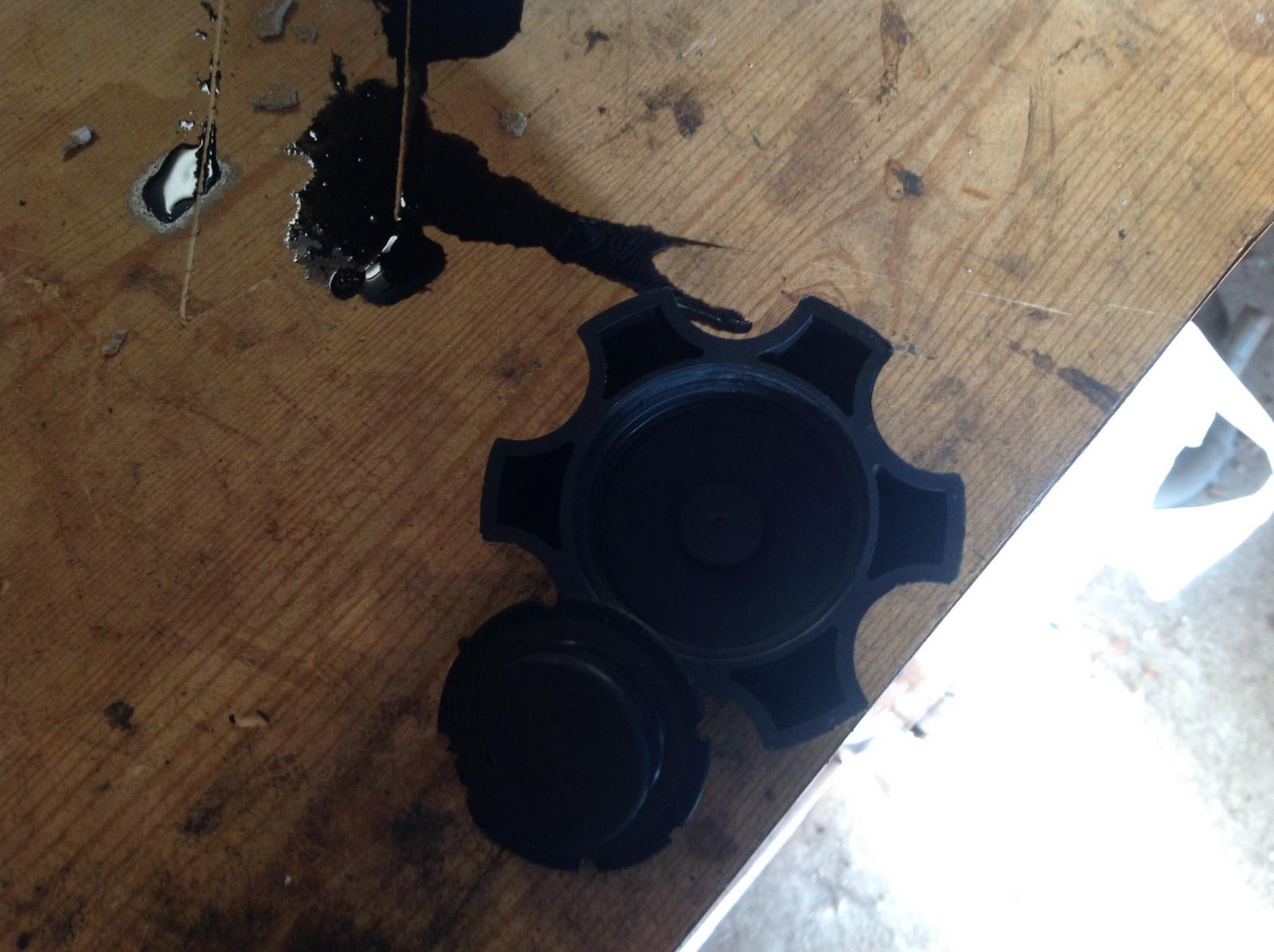

Новый клапан был бракован, я не додумался в него подуть, хотя наоборот в себя воздух)))
С завода клапан полная шляпа.Выводить трубку из бака считаю не безопасно!!!По этой причине клапан самое оно!!!
Осталось купить пробку на бак новую, заводская течет при прыжках и падениях!!
Про историю с трактором, сам еле еле открутил пробку бензобака!
Получается что разряжения не было,толи топливо не доходило или наоборот давило, что поплавок не закрывал)))
ГЛАВНОЕ ПОМОГЛО.

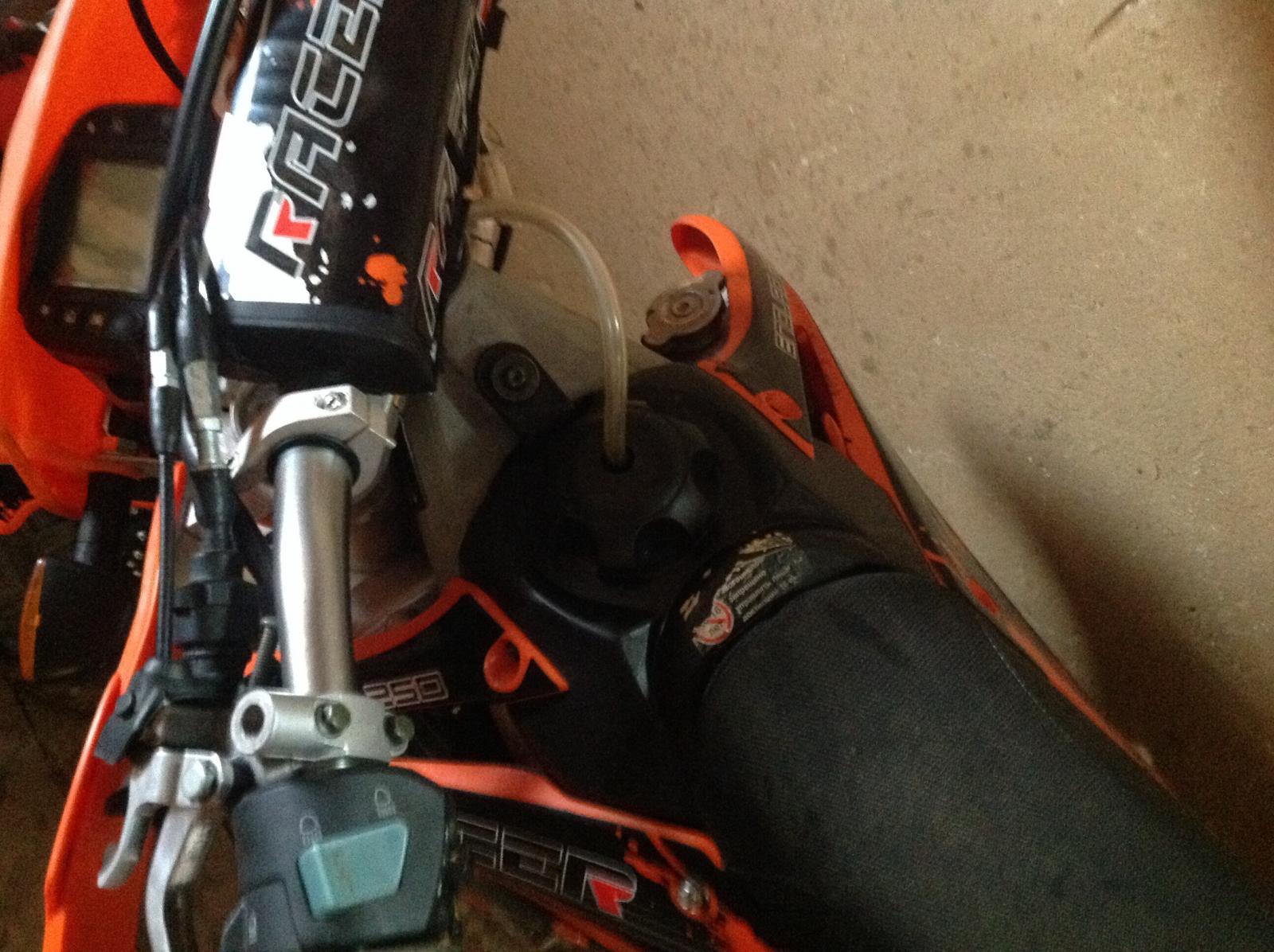

attachicon.gifimage.jpgattachicon.gifimage.jpg. Вот такая шляпа у меня стоит
Я брал новый и на всех новых стоит клапан!
Предыдущий хозяин поставил шланг вместо клапана!
Я за клапан, это безопасней.
У тебя перелив!!
