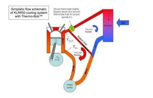

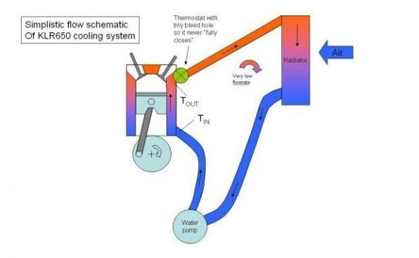

Термостат нужен для разделения кругов циркуляции ОЖ. Например на всех автомобилях два круга - малый круг и большой: при заводке холодного двигателя термостат пускает ОЖ по малому кругу - только по двигателю и радиатору отопителя салона; когда ОЖ нагревается до требуемой температуры, то термостат открывается и жидкость идёт по большому кругу - через радиатор и двигатель. По мере остывания ОЖ темростат закрывается и снова пускает ОЖ по малому кругу... И так далее.
Таким образом мотор быстро прогревается при запуске, а впоследующем поддерживается заданная температура.
Например на Кавасаки КЛР650 с завода термостата нет,  при движение по асфальту при нормальной скорости двигатель остывает и начинается жор масла. Продается тюнинговая штука, термостат, после установки которого нормализуется температура и прекращается жор масла.
да это знает каждый школьник, тут вопрос в другом, у мотоцикла просто нет малого круга, и большого тоже нет, у него единственный круг, если установить термостат перед радиаторами, тоесть выключить их из цепи охлаждения, то двигатель моментально "расплавится", водянка это не воздушник, у него нет рёбер для охлаждения, водянка это значит высоко форсированный двигатель, и если убрать охлаждение в виде радиаторов, то перегрев будет мнгновенным..
малый круг легко организовать пустив ещё один патрубок параллельно радиатору.
И тогда установка термостата становится оправданной.
