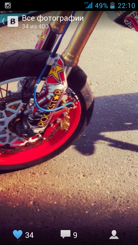

Другу колхозили на форсаже, суппорт от црф, диск 320мм всё хорошо
Это хорошо, но по фото не понятно какой у вас суппорт.
Если он от хонды, объясни как плавающий суппорт закрепили жестко на пластину?

2х поршневой от црф. Всё нормально тормозит, на эту тему не морочились. Взяли родной, на его примере сделали и всё, просто размеры под другой диск

Да харе. У тебя на фото четырех поршневой суппорт Брембо, какой это сток?
