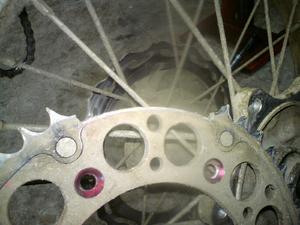

Круто! После чего такое? Профиль зубьев -так ракурс исказил или уже такие стали?
Ничего больше не пострадало?
На каком пробеге?
6500км, из них 4000мотард
Да по хорошему всё в мусорку , ведущая тоже не ахти

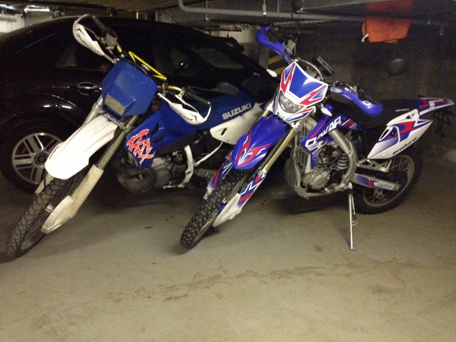

Прилагаю фото моих поней)
Поначалу кажется что как раз лошадей , а потом уже мало становится . Я вот уже привык к нему и понимаю как и где он едет, порой хочется уже большего)
Насчет резины полностью согласен. Идет "юзом" что по траве , что по асфальту , к тому же еще и фирма неизвестная.А заявлена корейская CST...
Вэлком :)
Сразу стоит посмотреть проводку в районе рулевой колонки.Провода хлипенькие , перетираются быстро , потом проблемы возникают. Я из-за них встал в одно время по середине дороги.
