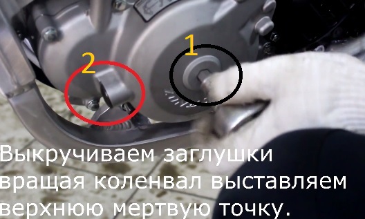

Откручиваем две заглушки указанные на изображении выше
  1. предоставляет доступ к ротору

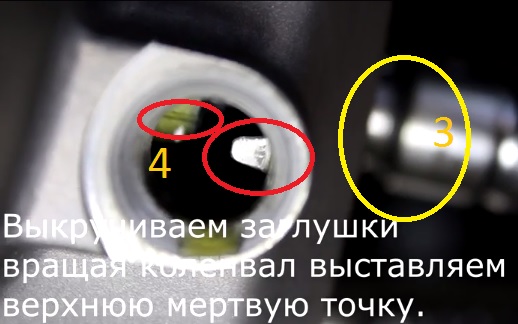

  2. смотровое окошко для поиска и совмещения риски с гравировкой на роторе. (цифра 4 на следующем изображении)
Находим ВМТ поршня , для этого вращаем ротор генератора (цифра 3) ПРОТИВ часовой стрелки, совмещая риску с гравировкой на роторе (обычно выбита буква Т, на видео видно только обычную риску)
Но следует помнить, что не всякое совмещение этих позиций позволяет найти ВМТ поршня.
4х тактный двигатель имеет две ВМТ (не будем глубоко вдаваться в теорию). Просто придерживайтесь легкому правилу, если ВМТ найдено правильно, коромысла клапанов имеют допустимый люфт который мы и пытаемся выставить, просто покрутите коленвал и поймете, что в остальных (неправильных) положениях люфта нет.
