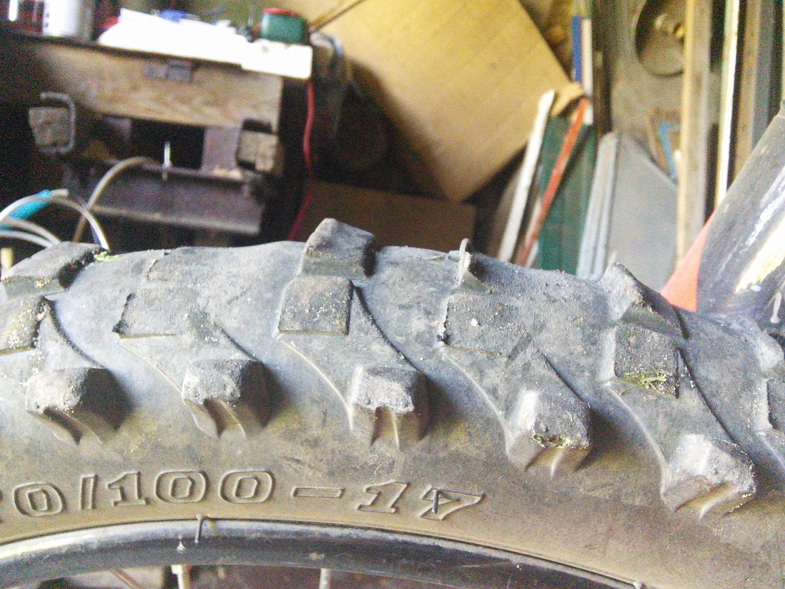

Заметил на своем моте, на передней покрышке странное явление. Протектор стирается под углом.
Да? Глянь на мой ирбис, а задняя покрыта почти как новая. Потому что торможу только передним тормозом, так как от заднего толку ноль. Тоже самое касается и нашего стелса.
Тоже торможу в основном передним, но не думал, что  от этого. Подозревал подшипник в колесе плохой. Но колесо крутится и без люфта и на ходу не греется. Похоже и правда от торможений. :)
у всех вроде так. По крайней мере у меня тоже самое.
Специально сейчас исследовал свою переднюю покрышку-такого нет износа,все равномерно.Предполагаю может на спущенных или перекаченных катках гонял?

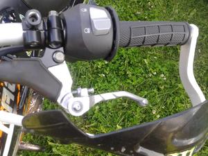

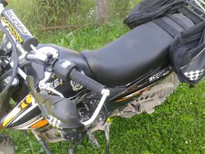

короткие рычаги.
короткие рычаги.
Ссылочку можете кинуть? Сцепление удобно выжимать, не далековато?

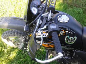

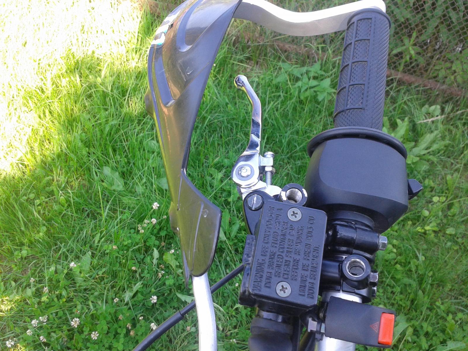

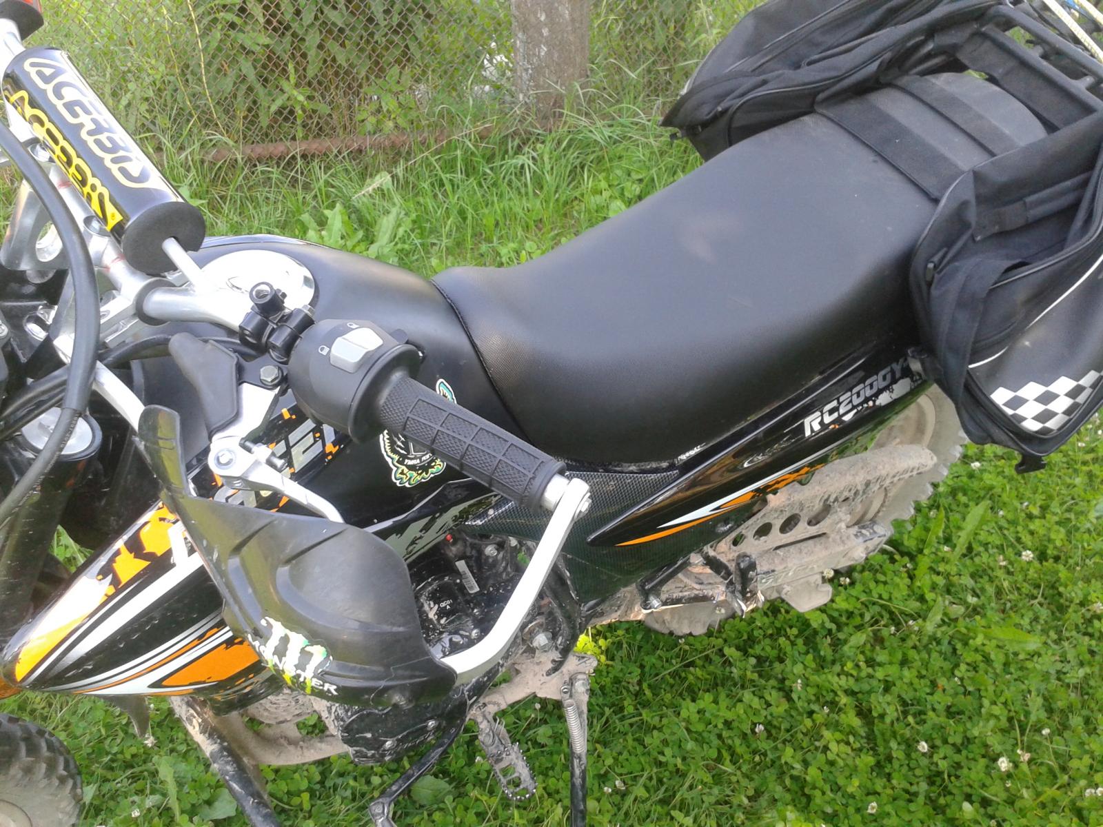

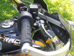

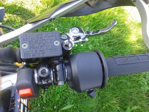

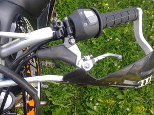

выжимать удобно. рычаг регулируется можно сделать ближе. рычаг от питбайка kayo.
