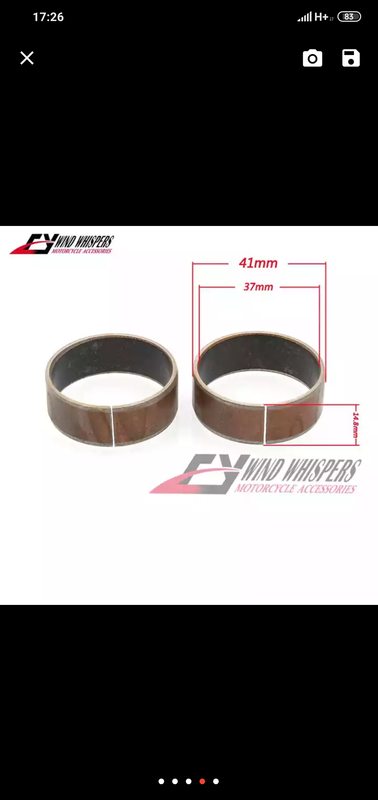

И ещё нашел вот такие
Не бьёт только высота в одной паре, насколько это критично судить не берусь, но в остальном размеры те же (что я намерял в своих). Комплект 16 вражеских, ссылку не знаю как добавить
Если высота больше чем надо, то можно просто аккуратно срезать/сточить лишнее. Не забыв сделать фаски как было.
В том-то и вся проблема что китайская 15мм а наша 20, но эта втулка вроде как без посадочного, точнее оно есть но высота не должна играть. Могу и ошибаться,уже давновато разбирал, воспоминания затерлись. Фото не делал, разбирал и собирал бегом.
    Перебирал недавно суппорт передний, могу фото скинуть, жаль штангенциркуля не было с собой, все размеры на глазок и линейкой
3 часа назад, Кабаниска сказал:
Есть ещё вариант обратиться к специалистам по ремонту рулевых реек. Им нередко кольца для упорных втулок приходится делать "по месту". Видимо есть какие-то заготовки у них, от которых нужно только отпилить лишнее и согнуть в нужный радиус. Так вот эти кольца - то же самое что и башинги в вилке. Могут изготовить какие нужно. Не знаю только в какую цену это им интересно будет. Поинтересуйся.
